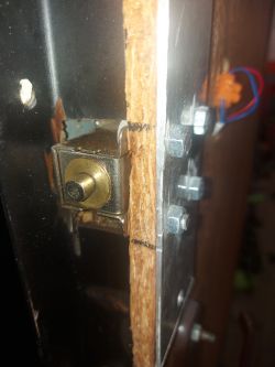

    Witam. Jakiś czas temu Założyłem sobie do drzwi garażu taki prosty zamek elektromagnetyczny (widoczny na zdjęciu) sterowany przez supla. Oczywiście całość jak najbardziej pracowała ale to było rozwiązanie chwilowe - wiadomo ze mały zameczek jak do szafki nie sprawdzi się w drzwiach " jest za delikatny" potrzebuje coś innego. Elektrozamek do garażu ? Obecny się nie sprawdził.
    Mianowicie potrzebuje jakiś siłownik bądź coś innego które będzie reagować na impuls przesuwając zasuwe do przodu bądź do tył bez potrzeby podawania ciągłego napięcia tak jak w przypadku elektromagnesu. I tu jest pies pogrzebany bo w żaden sposób nie mogę wygoglować czegoś takiego.
    Napięcie bez znaczenia może byc od 12v do 230v ma ktoś jakiś pomysł co można zastosować?

    To dziala na tej samej zasadzie co mój tylko z innym ryglem, zeby drzwi były cały czas otwarte trzeba podawac ciagle prąd a ja potrzebuje zastosować coś aby ten prąd był potrzebny tylko do podania impulsu

    @Neodo potrzebujesz czegoś takiego: https://gerda.pl/produkt/zamki-klodki-i-okuci...e-elektromagnetyczne/rygiel-z-pamiecia-12vac/ ewentualnie https://gerda.pl/produkt/zamki-klodki-i-okuci...ektromagnetyczne/rygiel-z-wylacznikiem-12vac/ (lub na DC). Albo rygla bistabilnego, jak w samochodach.

    jeżeli to ma być "prawdziwe" DIY, to może zastosuj pozyskany ze "szrotu" napęd elektrozamka samochodowego, z tych starszych aut, z widocznym na podszybiu, wysuwającym się "dzyndzlem". Taki napęd powinien "uciągnąć" solidną zasuwę.

    Myślałem bardziej że znajde coś gotowego. Przesortowałem cały internet i niestety nie ma nic co odpowiada mojej wizji dlatego Zamówiłem prosty mini siłownik elektryczny z aliexpres, powinno się sprawdzić ale postaram się podrzucić jakąś fotorelacje jak będzie złożone.
