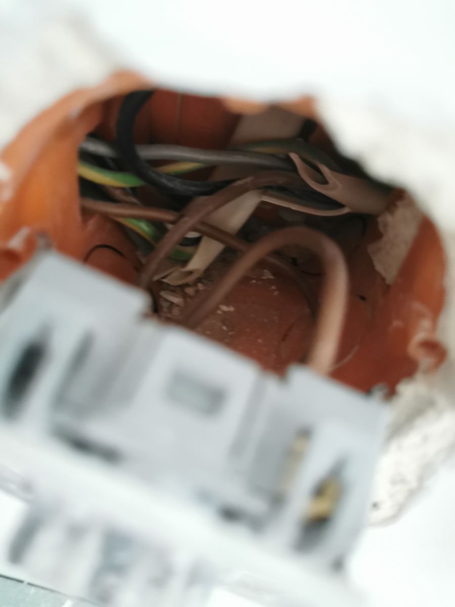

    Wprowadziłem się do nowego mieszkania i z sufitu wychodzą różne kable:
    3 - niebieski, brązowy, zielonożółty i tutaj wszystko rozumiem (neutral, faza, uziemienie).
    4 - brązowy, szary, czarny, żółtozielony i tutaj nie rozumiem, domyślam się że są dwie fazy, ale gdzie neutral?
    Dodam że w mieszkaniu są 2 włączniki schodowe jeżeli ma to jakieś znaczenie.
    Wszystkie czwórki wychodzące z sufitu mają takie kolory.

  • #4 19709836
    kj1
    Specjalista elektryk
    Posty: 3282
    Pomógł: 278
    Ocena: 850
    Niestety, mimo, że obowiązują przepisy regulujące te sprawy, często zdarza się, że nie są przestrzegane, a "elektrycy" (szczególnie pracujący dla deweloperów) stosują nie takie przewody jak powinni.
    Taka sytuacja jak Twoja stanowi postawę do żądania naprawienia niezgodności (lub ubiegania się o obniżenie ceny).
    Zdarza się również (wcale nierzadko), że żyła ż-z jest wykorzystywana jako fazowa.
    Dlatego też przed montażem trzeba dokładnie sprawdzić jakie funkcje sprawują poszczególne żyły.
    I nie wolno tego pominąć, nawet wtedy gdy instalacja jest wykonana zgodnie z przepisami.

  • #8 19709948
    kj1
    Posty: 3282
    Pomógł: 278
    Ocena: 850
    andrzejobracaj napisał:
    Jak mogę to sprawdzić?
    Znaleźć drugi koniec tego przewodu i zobaczyć do czego każda żyła jest jest podłączona.

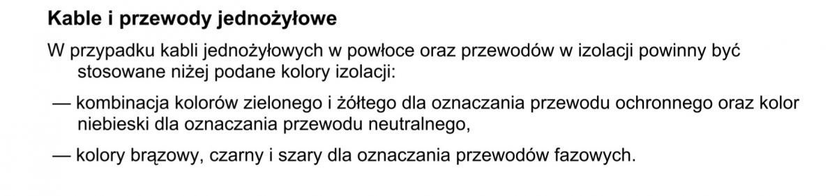

  • #14 19710150
  • #16 19710165
    SebPab
    Posty: 148
    Pomógł: 30
    Ocena: 61
    markus-19 napisał:
    kkas12 napisał:
    To, że barwa niebieska jest zarezerwowana dla żyły neutralnej lub odpowiednio oznaczona dla PEN nie znaczy, że żyła o szarej barwie nie może być żyłą neutralną.
    A na jakiej podstawie tak twierdzisz?
    Myślę, że doświadczony kolega kkas12 jest świadom normy PN-EN 60446 i diabeł tkwi w szczególe jego wypowiedzi. Nie pisze on, że szary jest dla neutralnego. Raczej sugeruje, że szary przewód wystający ze ściany może być czymkolwiek póki nie sprawdzimy. Rozwiązałem zagadkę ;)?
    Witam!
    Trzeba raczej sprawdzić miernikiem. Kolorami bym się nie sugerował za bardzo w takim przypadku.

  • #19 19710224
  • #20 19710236
    kkas12
    Posty: 17400
    Pomógł: 1076
    Ocena: 4312
    Barwa szara nie jest zarezerwowana dla przewodu fazowego.
    Otwórz PN-EN 60446 i tam wszystko znajdziesz.
    Nie opieraj się tylko na treści PN HD 308 S2 bo dotyczy ona producentów przewodów i kabli a nie elektryków.
    Potwierdzam. Doskonale zapamiętałem jak wykładowca podkreślił pewien haczyk, że norma jedynie sugeruje kolory fazowe. Nie mówi nic o nakazie jakie one powinny być - mówi jedynie o zakazanych dla fazowych (jasn.nieb. i ziel.żół.). Podobno jest to typowe pytanie na uwalenie przy egzaminie SEP.
    Jak to się ma do cytatu kolegi Markusa, w którym jest napisane, że w układzie z N należy użyć do tego koloru jasnoniebieskiego? Stanowczo ponad moją wiedzę takie dywagacje, odpadam ;)
    Nie mniej w takiej sytuacji popieram kolegę kkas12, że na reklamacje szanse co najmniej marne.
    Jeśli autor @andrzejobracaj posiada umiejętności, to należy zidentyfikować przewody miernikiem, oznaczyć izolacją na przyszłość.. i tyle. Bo w zasadzie nie napisałeś w czym właściwie jest problem. Rozumiem, że tylko wątpliwość w kwestii kolorów, bo wszystko działa?

    Nie mniej, też w gwoli ścisłości, w poprzednim poście chodziło mi o tą część cytatu którą podrzucił Markus:
    markus-19 napisał:
    5.2.2 Neutral or mid-point conductors
    Where a circuit includes a neutral or mid-point conductor identified by colour, the colour used for this purpose shall be blue.
    "Gdy obwód zawiera neutralny [..] kolor użyty w tym celu powinien być niebieski". Shall be - czyli nie "zaleca się", a "powinien być".
    Część cytatu przetłumaczona przez Ciebie, kolego @kkas12 ,
    kkas12 napisał:
    markus-19 napisał:
    ...it is recommended to use an unsaturated colour blue...
    Zaleca się by był to kolor niebieski
    Nie "powinien" a "zaleca się".
    odnosi się jedynie do tego, że zaleca się używanie jasnego odcieniu niebieskiego aby uniknąć pomylenia.
