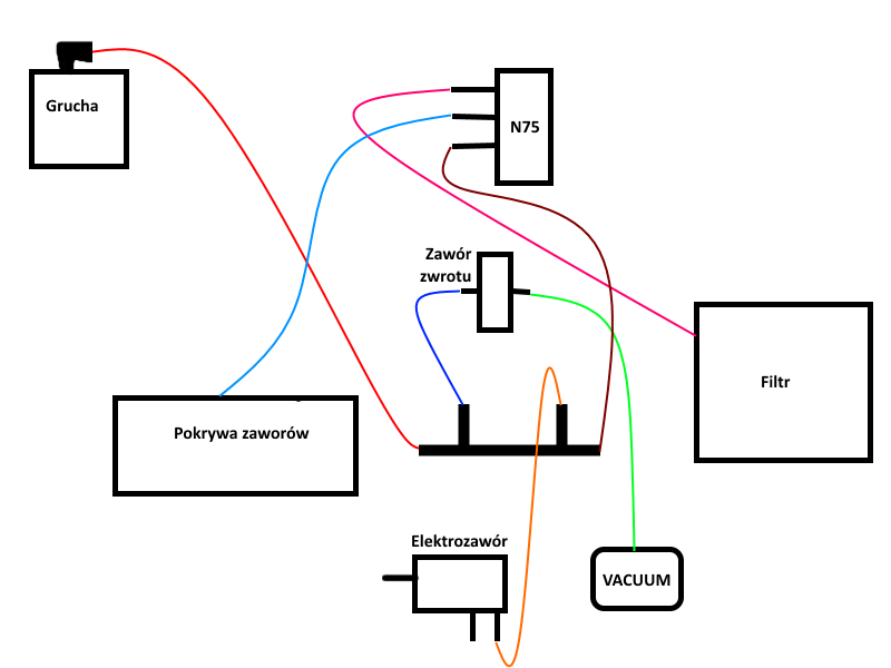

    Narysowałem rozpiskę jak ida przewody w moim Passacie. Czy to jest dobrze podłaczone?

    Coś mi tutaj nie pasuje.
    Gdyby tak było to by grucha cały czas na maksa była wciągnięta a miał byś błąd przeładowania a nie tak jak teraz.
    Nie kojarzę by jakiś przewód podciśnienia szedł do pokrywy zaworów - cienki jak do N75.
    Przepnij niebieski na gruchę i powinno to chodzić o ile rysunek jest poprawny.

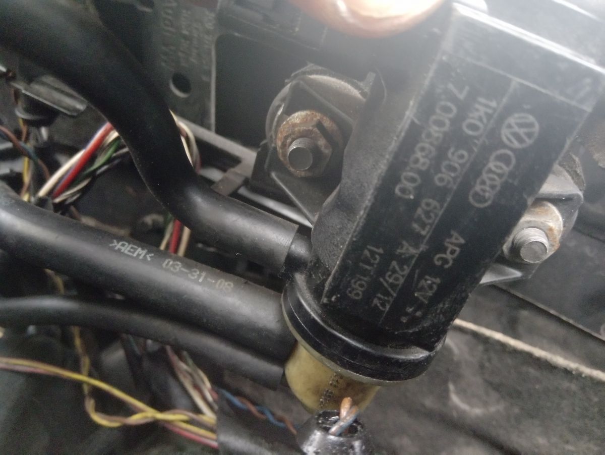

    Pokaż jakie masz oznaczenia na N75 i co do czego idzie.
    VAC ma iść do tej listwy, OUT do gruchy, ATM do filtra powietrza.

    VW Passat B6 1.9 TDI - Turbina nie załącza się, wchodzi w tryb awaryjny Taj jest jak narysowałem, a oznaczenie N75 obrazek niżej VW Passat B6 1.9 TDI - Turbina nie załącza się, wchodzi w tryb awaryjny

    Odłącz niebieski z N75, odłącz czerwony od czarnej listwy (ten co idzie z gruchy).
    Podłącz niebieski do czarnej listwy, czerwony podłącz do środkowego na N75.
    BLS ma 2 rodzaje pokryw zaworów - jedna jak u ciebie. Ona ma zbiornik podciśnienia. Drugi rodzaj jest bez tego "prostokąta" na pokrywie - wtedy jest dołączony osobny zbiornik podciśnienia.
