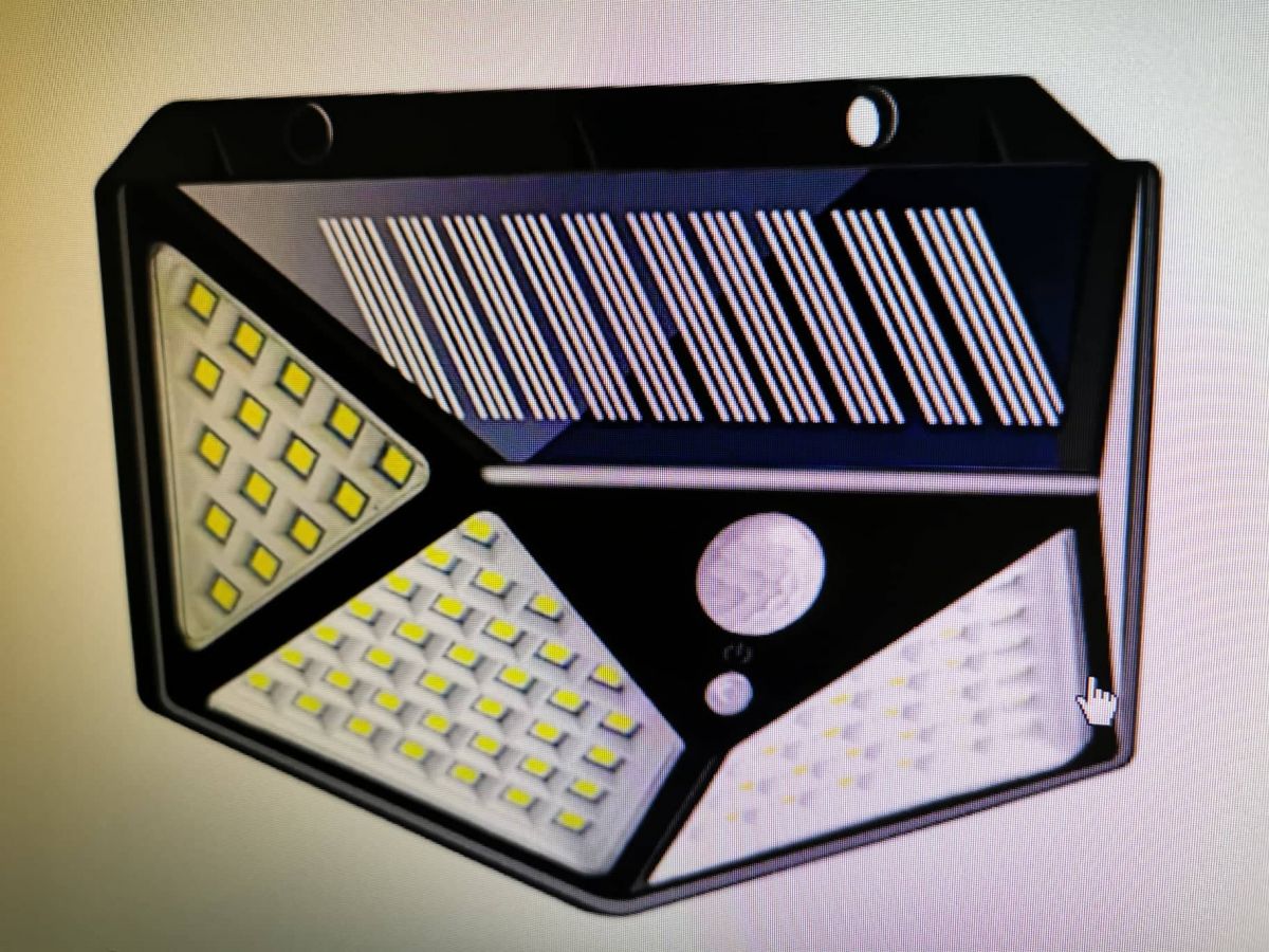

    Witam serdecznie wszystkich! Mam problem z lampką solarną z czujnikiem ruchu, a mianowicie słabo świeci, co jest przyczynią i czy można temu zaradzić? Bardzo proszę o info i z góry serdecznie dziękuję oraz pozdrawiam (jeśli można o o foto poproszę jak to ogarnąć?)
    Dlaczego lampka solarna Solar Interaction Wall Lamp SH-100 słabiej świeci?

    Dokładna nazwa: Solar Interaction Wall Lamp SH-100.
    Model SH-100
    Output: 5,5V/1W
    Battery capacity:1800mAh
    Induction distance: 3-5 meters
    Brightness:600 LM
    Quantity of LED: 100 LED
    Spisałem dane z pudełka, bo mam lampy za wysoko umocowane na ścianie .
    Świeciła idealnie, ma trzy tryby świecenia, a mam ją dopiero może z rok.

    Koszt tego to 28zł
    Powody słabego działania
    pada aku?
    brudna solara?

    Taki lampki wymagają dobrego nasłonecznienia a jesienią/zimą z tym problem. W takich lampkach są najtańsze ogniwa li-ion z recyklingu a te bardzo kiepsko znoszą ujemne temperatury (potrafią się rozładować od mrozu).
    Możesz spróbować wymienić ogniwo li-ion 18650.
    Tutaj schemat tego świecidełka jakby był potrzebny.

    Dziękuję bardzo wszystkim za pomoc, w jednej lampie wystarczyło wymienić akumulatorek i działa rewelacyjnie😀👍. A teraz mam problem z drugą bardzo mało używaną i po wymianie akumulatirka nie reaguje na załanczanie a działała super, proszę podajcie gdzie szukać przyczyny i jak🤔🤔🤔

    W tego typu tanim sprzęcie zaczynamy od dokładnego obejrzenia połączeń lutowanych w poszukiwaniu zimnych lutów i poprawienie wszystkich podejrzanych połączeń lutownicą z dodatkiem świeżej cyny.

    Dziękuję bardzo wszystkim tu obecnym za pomoc👍👍, ale znalazłem przyczynię drugiej lampy solarnej, a mianowicie padł mini włącznik 😀👍. Jeszcze raz wielkie dzięki za pomoc i doradztwo 😀👍
