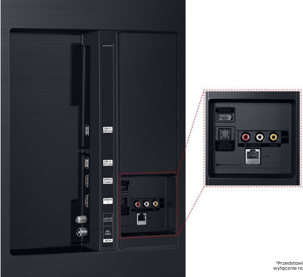

    Ok, moja wina. Myślałem, że wystaczy Wam sam producent. TV to "Samsung RU7172 Seria 7"
    A wejście z tyłu wygląda tak:
    Przerobienie wtyczki kolumn głośnikowych SONY do podłączenia pod TV
    Tak wyglądają jeszcze wejścia pod tą klapką

    Bez zewnętrznego wzmacniacza mocy się nie obędzie. I do tego konwerter cyfra - analog, który zamieni cyfrowy sygnał audio z wyjścia w TV, na sygnał analogowy dla wzmacniacza.
