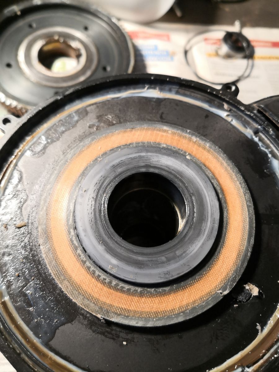

Odtworzenie pokrycia na kołach z cewkami - poszukiwany wytrzymały, śliski laminat
bolej1 08 Gru 2021 13:15 345 7

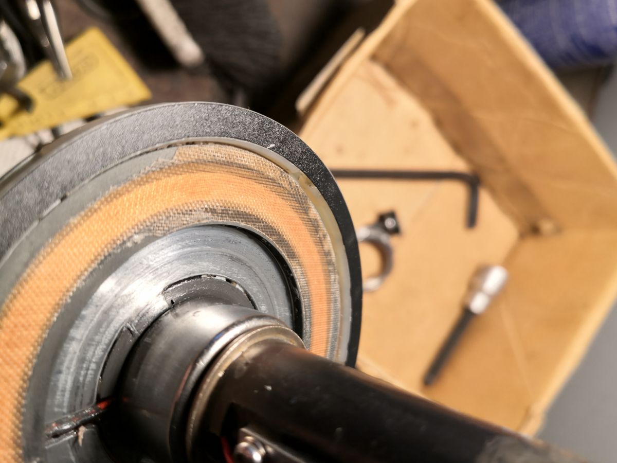

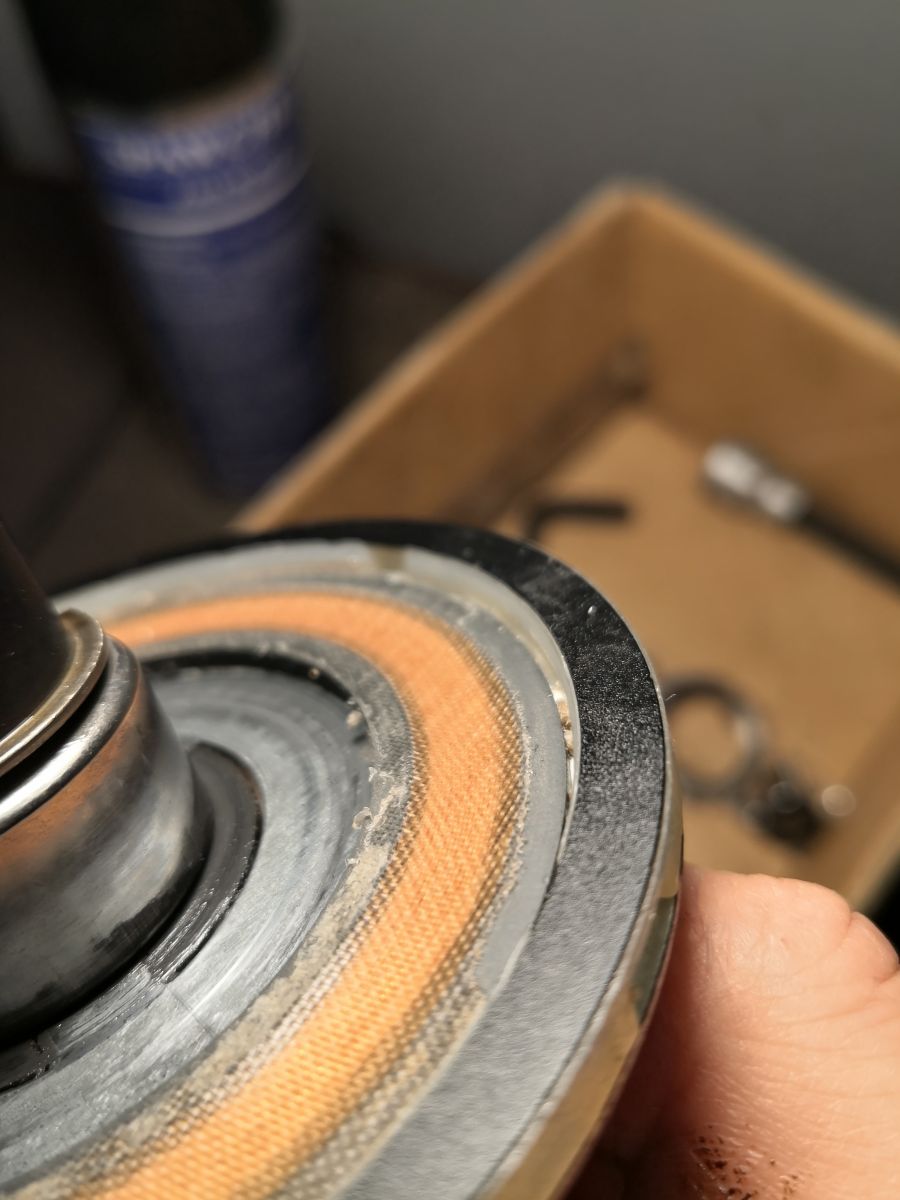

✨ W dyskusji poruszono problem odtworzenia pokrycia na kołach z cewkami, które ocierają się o siebie, co wymaga zastosowania wytrzymałego i śliskiego materiału. Użytkownicy zasugerowali różne opcje, w tym cienki tekstolit oraz laminat szklanoepoksydowy, jednak zwrócono uwagę na agresywne właściwości włókna szklanego. Ostatecznie, polecono folię teflonową, która jest elastyczna i wysokotemperaturowa, co czyni ją idealnym rozwiązaniem do redukcji tarcia. Użytkownik potwierdził, że folia teflonowa sprawdziła się w jego zastosowaniu, ale zauważył ograniczenie szerokości do 50 mm, podczas gdy potrzebował 80 mm. Wskazano również na dostępność różnych rozmiarów folii na platformach zakupowych.
