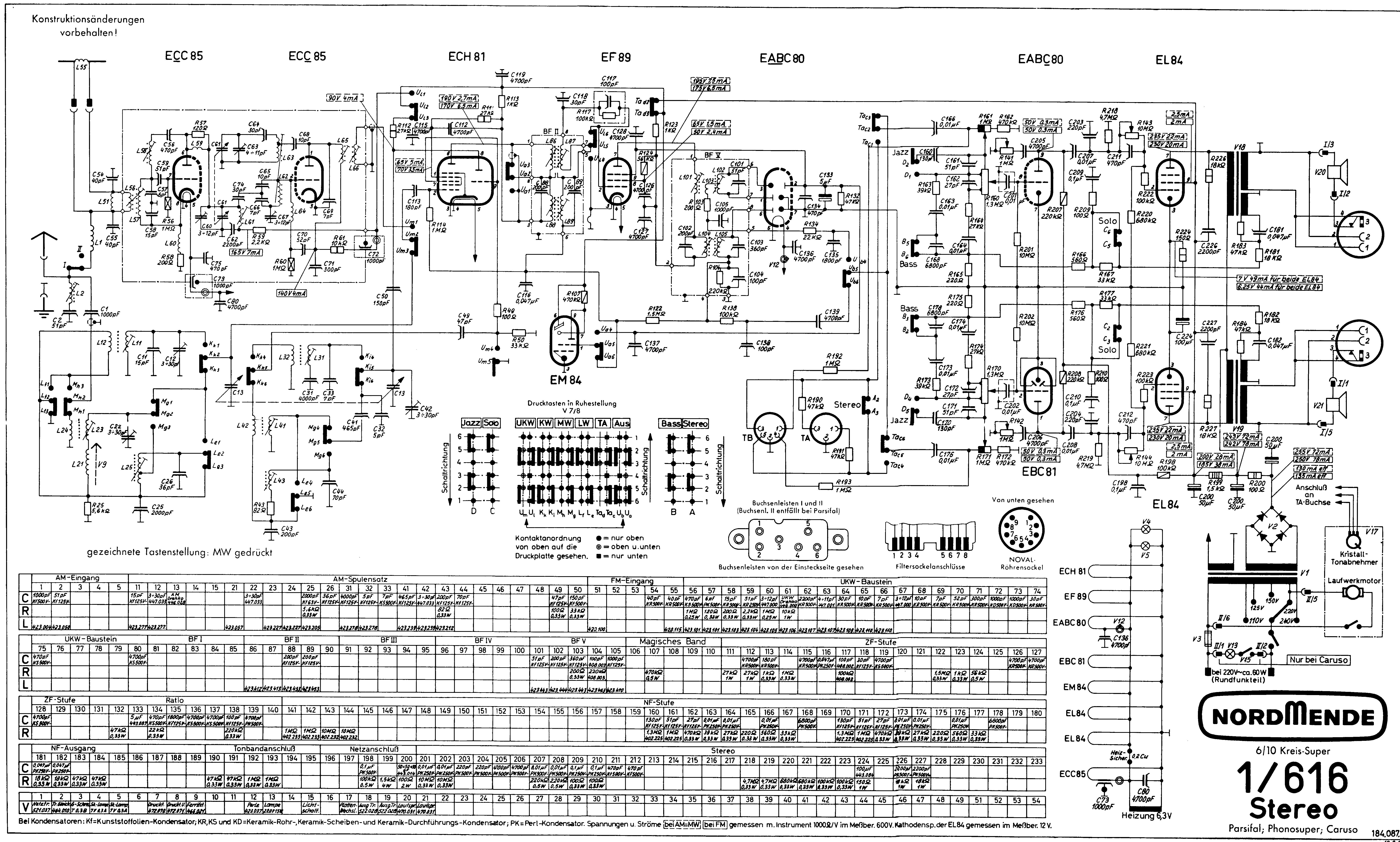

    Cztery głośniki posiadały modele:
    https://nvhrbiblio.nl/schema/Nordmende_Parsifal61.pdf
    https://nvhrbiblio.nl/schema/Nordmende_Parsifal62.pdf
    https://nvhrbiblio.nl/schema/Nordmende_Bornholm63.pdf
    https://nvhrbiblio.nl/schema/Nordmende_6-675.pdf
    Pierwszy model to tylko stereo wzmacniacza m.cz. jak w naszym Carmen. Gramofon stereo podłączany do wejścia TA odbiornika. Dodatkowy wzmacniacz gramofonu, mono, wygląda na przeróbkę.

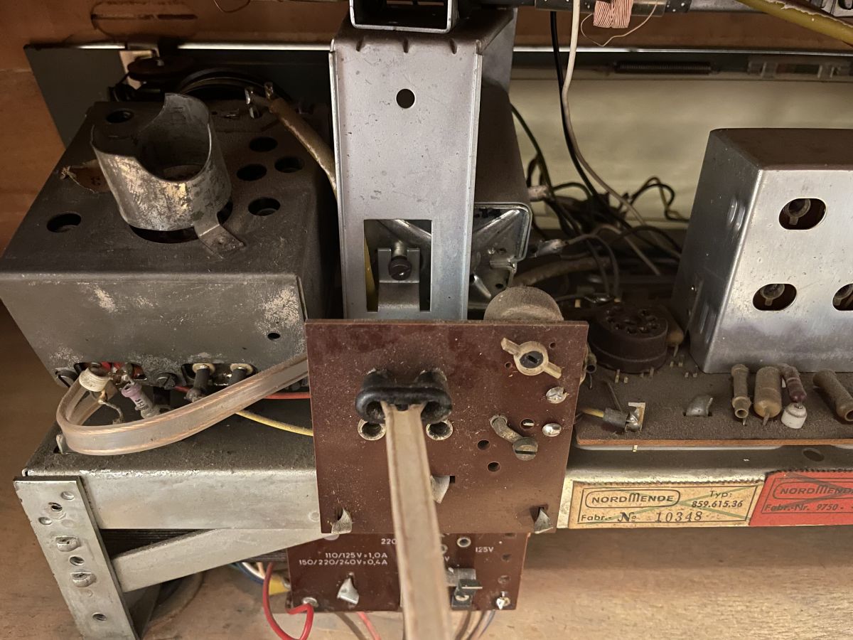

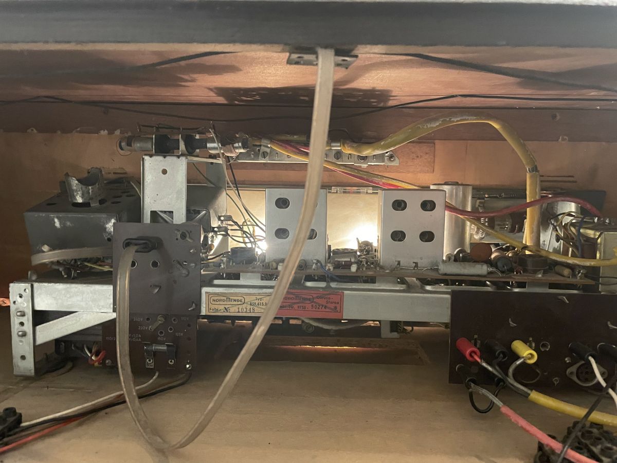

    Udało mi się znaleźć bardzo podobne radyjko https://www.radiomuseum.org/r/nordmende_cosima_stereo_85961535.html
    Ze strony, zdjęć oraz filmów w wielu miejscach udało mi się ustalić
    Ecc85 lub 6aq8 tuner pierwsza od lewej
    Em84 to magic eye (mam i działa)
    Ech81 druga od lewej
    Ef89 druga od prawej
    Eabc80 środek
    Ef86 wzmacniacz dolny (aktualnie siedzi el86 i działa?)
    El84 dwie sztuki pierwsza od prawej i kolejna dolny wzmacniacz

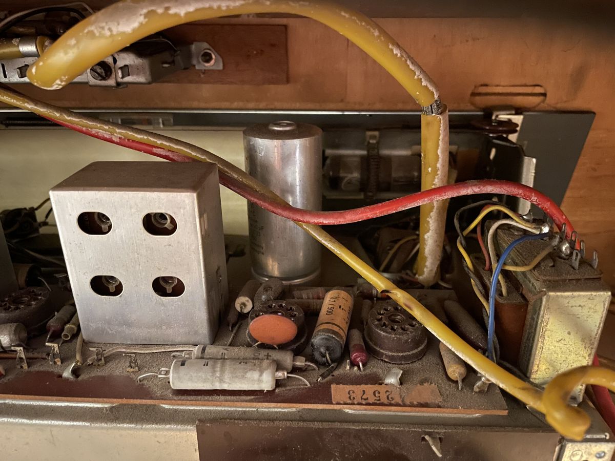

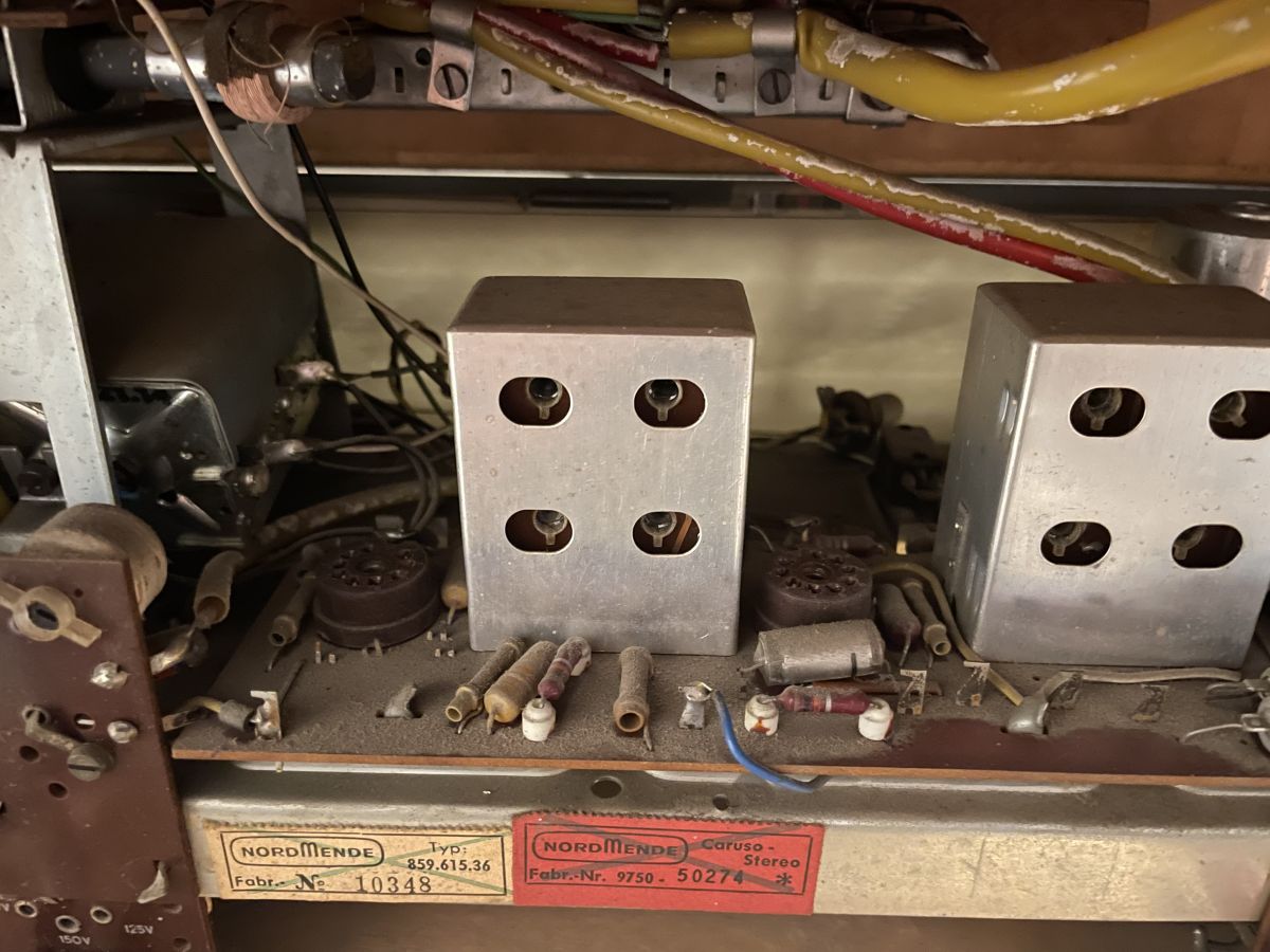

    Załączam zdjęcia ze środka, wstrzymam się jeszcze z rozbieraniem.
    W temacie kondensatorów, z doświadczenia wiem ze lubią z wiekiem wysychać, na yt widziałem ze większość majstrów od tego zaczyna remont. Myślałem ze tak po prostu trzeba. Jasna sprawa ze wolałbym tego nie robić ;)

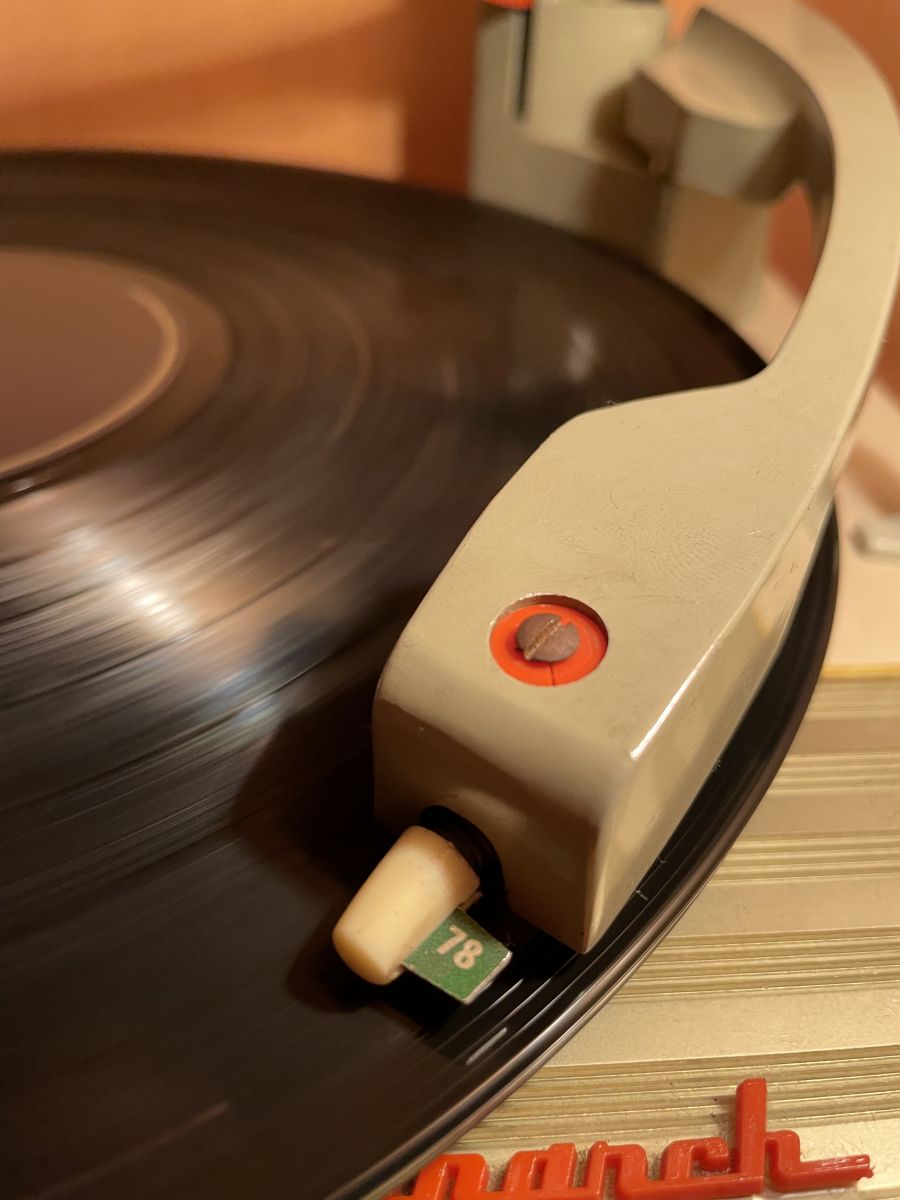

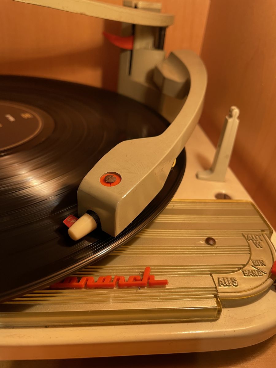

    Na ten moment udało mi się w pełni usprawnić automatykę gramofonu. Tu mam kolejne pytanie:
    Jest w nim obrotowa wkładka z dwoma igłami LP (czerwona) i 78 (zielona).
    Czym one się różnią?

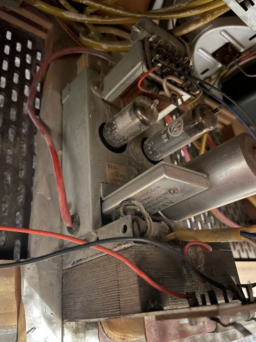

    Tu zdjęcie dolnego wzmacniacza
    Nordmende Caruso Stereo typ 859.615.36 - Jakie lampy dokupić do radia?
    YT to nie jest dobre źródło wiedzy. Z wiekiem wysychają - to trzeba zweryfikować pomiarami, mi w radiu z lat 40-tych kilka małych kondensatorów elektrolitycznych wyschło, ale to dużo starszy odbiornik, ten jest stosunkowo "nowy".
    Jak się wymienia wszystkie kondensatory jak leci bez mierzenia (z YT kojarzę takich "majstrów" co nawet rezystory wymieniali... :-? (pozostawiam do własnej oceny "naprawy" tych "fachowców" )) to często można zepsuć zamiast naprawić. Napisałem dwa artykuły odnośnie wymieniania kondensatorów, właśnie ze względu na "porady" typu: "wymień wszystkie kondensatory to zadziała".
    Ja bym na Twoim miejscu nic nie wymieniał bez pomiarów, ale to Twoje radio i zrobisz z nim co chcesz ;)
    EL86 nie może być zamiast EF86! EL to lampa mocy.
    A poza tym ja tam w tym "dolnym" wzmacniaczu widzę EL84 i właśnie EF86, nigdzie nie ma EL86...

    Tak masz racje!
    Wyszedłem specjalnie od żony z łóżka to sprawdzić i faktycznie jest to ef86.
    W takim razie brakuje mi tylko 5 lamp
    Ecc85, ech81, ef89, Eabc80, el84. Szukać z epoki, konkretnej firmy, radzieckich czy może współczesnych zamienników?
    To zależy. Jak nie żal kasy to ja bym jednak celował w epokę, współczesne odpowiedniki nie są dużo droższe. A jak chcesz zaoszczędzić to kup ruskie. Większość tych lamp nie jest droga z wyjątkiem EL84, ECC85, EABC80. ECC85 jest stosunkowo tanio na allegro, wszystkie potrzebne lampy kupisz na allegro. Kupuj najlepiej NOS.
    Telefunken napisał:
    Te elektrolity sprawdzać pojedynczo multimetrem, czy doradzisz mniej pracochłonną technikę?
    Odlutować jedną nóżkę ("+") takiego kondensatora i zmierzyć najlepiej testerem elementów. Ale może najpierw posprawdzaj transformatory, przyjrzyj się selenowemu prostownikowi, wstaw lampy i spróbuj uruchomić.

    Te kolorowe przyciski w ramieniu w gramofonie to informacja dla Ciebie: wciskasz zielony przycisk i odtwarzasz płyty z prędkością 78 obr/na min, a wciskając czerwony przycisk to obroty 33 1/3 lub 45 obr/ min. Zastosuj się do #4. Sprawdż prostownik selenowy i tu namawiałbym żeby go od razu wyrzucić, ale zrobisz jak zechcesz. A na początek to odkurzacz do ręki i całościowe odkurzanie. Powodzenia!
    W niemieckich radiach miałem tylko jeden do wymiany na dwanaście odbiorników w ktorych one były.
    W polskich było dużo gorzej.
    Już pisałem o sprawdzeniu selenu, ale jak się go wymieni to wzrośnie napięcie anodowe i trzeba będzie opornik w filtrze zmieniać. Ale taki selen może narobić problemów, w lecie podczas naprawy radia taki selen mało brakowało by mi spalił trafo, a i zapach nie był przyjemny. Tak więc chyba lepiej wymienić selen i skorygować rezystor aniżeli mieć "fajerwerki" ;)

    W temacie ramienia gramofonu jest tak jak napisałem. Wkładka jest obrotowa i ma dwie igły po obu stronach. Może tak być ze do innych prędkości jest inna igła. Zakupiłem dziś lampy od pana Szczęsniaka w Warszawie. Kazał mi bezwzględnie wymienić wszystkie kondensatory. Za godzinę wkładam lampy i zrobię test. Jeśli będzie wszystko działało to zostawię jak jest. Czy to prawda ze wyschnięte kondensatory uszkadzają lampy?

    Lampy podobno nowe. Różnych producentów. Zamontowałem wg ustalonej kolejności i cisza. Zamiast EABC 80 dostałem PABC 80. Podobno może być. Jest to u mnie jedyna lampa która się nie żarzy. Na wszystkich pasmach tylko buczenie które nie reaguje na kręcenie gałkami.
    PABC80 ma inne napięcie żarzenia i nie można jej użyć zamiennie z EABC80, dlatego radio nie działa bo lampa jest niedożarzona. A Ty chciałeś słuchać rad tego "fachowca" odnośnie wymiany kondensatorów jak on nawet nie umie dobrać zamiennika lampy :cry:

    Zielona igła ma więcej basu, czerwona daje dużo sopranu i średnich tonów Nordmende Caruso Stereo typ 859.615.36 - Jakie lampy dokupić do radia? Nordmende Caruso Stereo typ 859.615.36 - Jakie lampy dokupić do radia?

    Nim zabierzesz się za to radio to porównaj schematy z #5 i# 6 z tym co masz. Trochę nie pasuje mi to że po prawej stronie widzę tylko jedną lampę EL 84 a na schematach masz stereofoniczny wzmacniacz m.cz. na dwóch EL 84. Jeszcze taka uwaga - koniecznie zdejm "kubki " żeby dostać się do filtrów p.cz. i zaznaczyć które cewki filtru są AM a które FM.

    Niestety wspomniane schematy pochodzą od innych modeli. W moim są dwie el84, z tym, ze druga jest w zewnętrznym wzmacniaczu.
    Zdobyłem nową lampe EABC 80, zamontowałem, żarzy się ale dalej brak reakcji na kręcenie gałką na wszystkich pasmach. Chyba sam sobie z tym nie poradzę.
    Udało się! Zamieniłem dwie lampy miejscami (eabc80 bezpośrednio obok el84). Radio gra doskonale. Nie brumi, nie szumi jest po prostu super. Nie spodziewałem się, że zabytek tak potrafi. Dziękuje pięknie wszystkim za pomoc.
