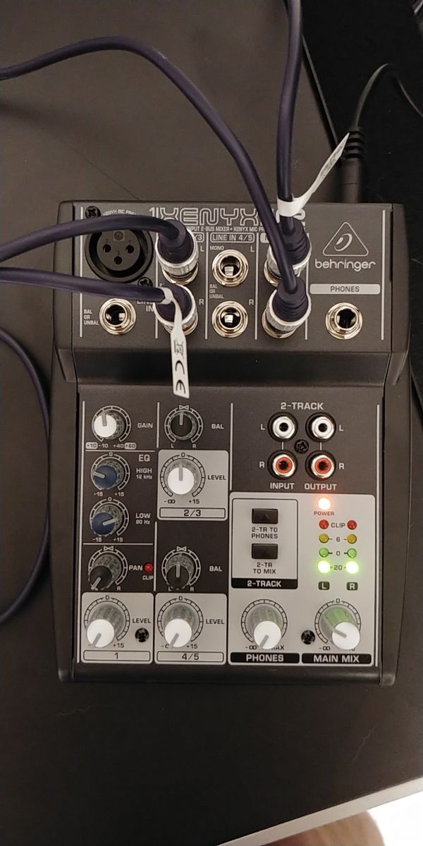

    Witam, zakupiłem mikser behringer xenyx 502 , gdyż na moje wymagania wystarczy.
    Dziś wszystko podłączyłem i co zauważyłem, że nie działa "eq" ani wysokie ani niskie tony. Próbowałem różnych konfiguracji i jakikolwiek ingerencja nie daje żadnego efektu...
    Czy to wina miksera czy źle coś podłączyłem?
    Brak reakcji equalizera na wysokie i niskie tony w mikserze Behringer Xenyx 502

    Gdybyś zajrzał do instrukcji, doczytałbyś, że EQ ma tylko pierwszy kanał mikrofonowo/liniowy. Kanały stereo mają tylko regulację czułości i wzmocnienie.
    Ale ze mnie parówa... 😕
    Pod mikrofon da się podłączyć?

    A na poważnie - to mikser wystarczający do "dogadania" się pod już zrobiony podkład muzyczny, gdzie nawet nie wskazana jest ingerencja w jego (podkładu) barwę.
    Pod mikrofon da się podłączyć mikrofon. I raczej nic innego bym nie podłączał - po pierwsze czułość wejścia, po drugie mono (nie wiem co dokładnie chcesz podłączyć).
    Więcej informacji znajdziesz w instrukcji obsługi tego mikserka.
