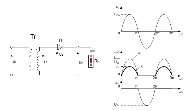

    Adamcyn napisał:
    Ta dioda przepuści tylko połowę prądu i lampki będą ciemniej świecić.
    Jak połowę jak dioda ma 1A prądu maksymalnego a to są 5W żarówki to jaki one mają prąd przy 15V zasilania? Wychodzi, że ledwo 0,3A to jak połowę. Tak samo na rysunku wyżej jest sinusoida, każda połówka to jest 230V, dioda przepuszcza tylko jedną połówkę, czyli powinno być 230V tylko wyprostowane i tylko 2x wolniej czyli 25Hz.
    Czy napięcia? :wink:
    Nie zmienia to faktu, że lampki będą "świecić" o połowę mniej intensywnie.
    A niby dlaczego, skoro tylko wyprostujemy napięcie 230V. No chyba że masz na myśli sam proces działania żarówki, czyli czas nagrzewania się żarnika i z tym związany proces emisji światła- po prostu jeszcze żarnik nie zdąży się rozświetlić do pełnej mocy a już przygasa bo spada częstotliwość prądu o połowę.
    Nadal nie rozumiem dlaczego mam mieć za niskie napięcie po wyprostowaniu diodą skoro jeden półokres to pełne napięcie sieciowe czy to wartość skuteczna czy maksymalna.
