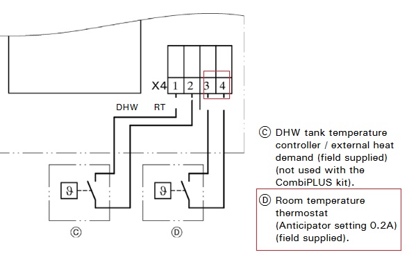

  • #22 19799523
    Adam-T
    Poziom 41  
    Posty: 5113
    Pomógł: 834
    Ocena: 1095

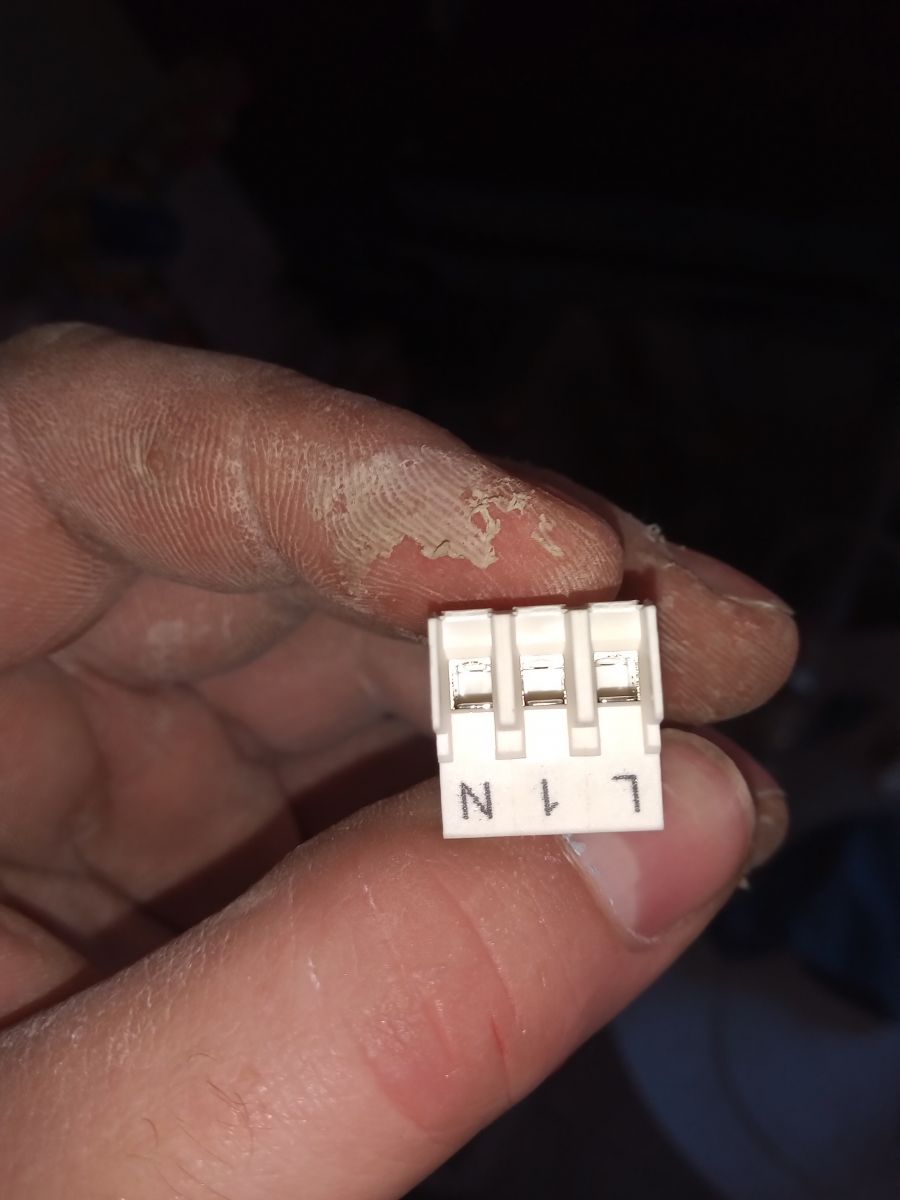

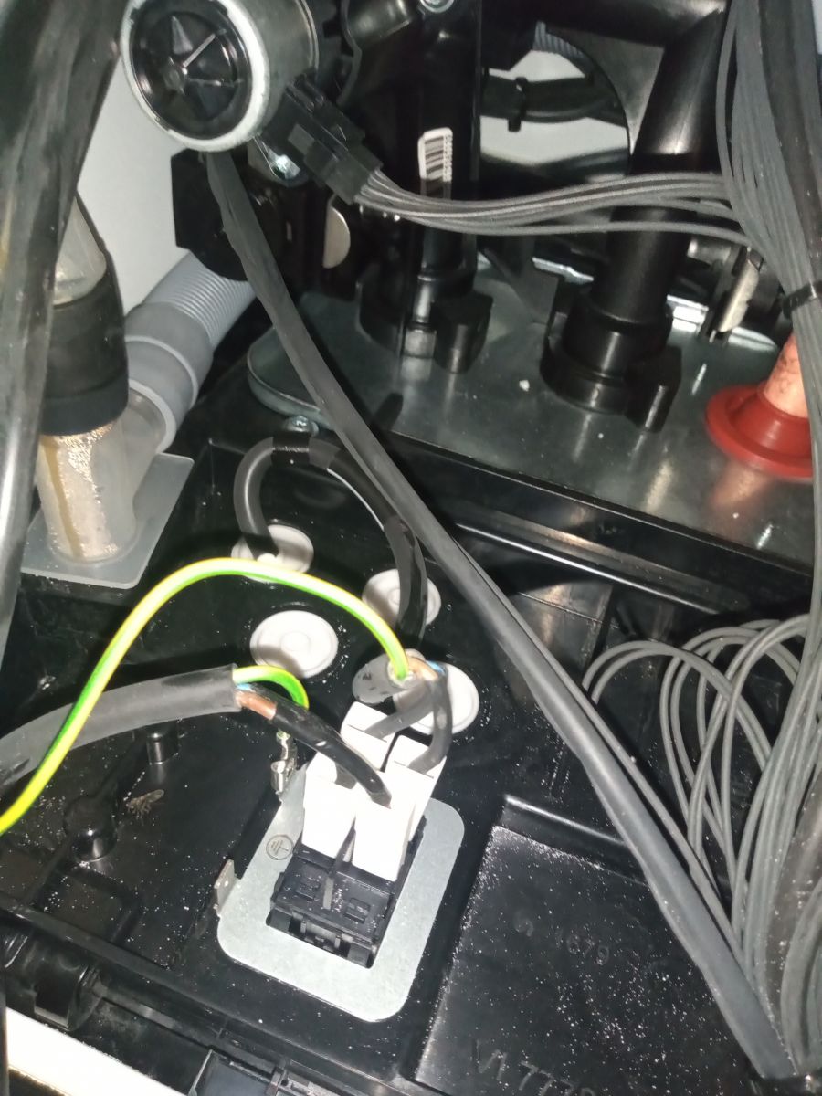

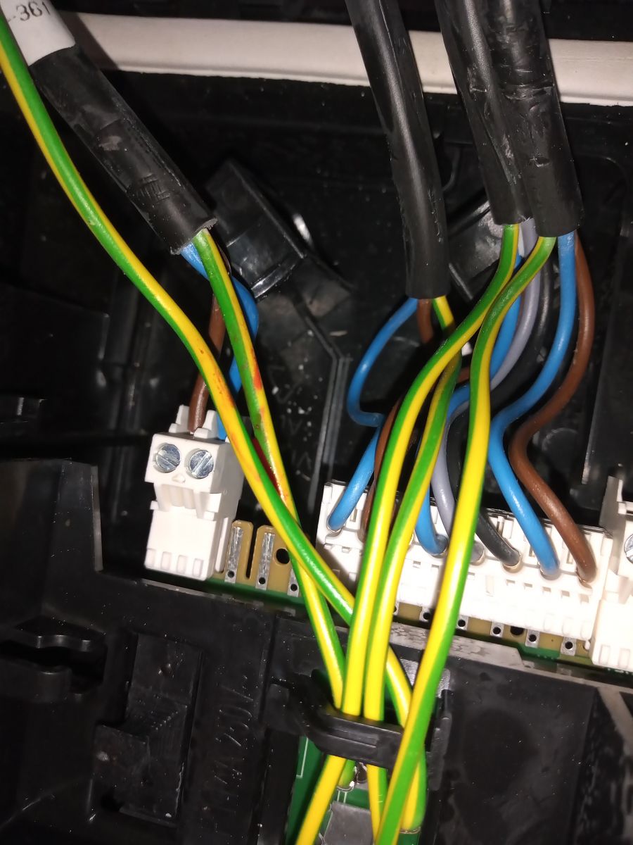

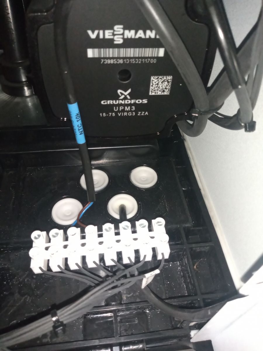

    darkowe1 napisał:
    gdzie się wpina regulator pokojowy ?
    Zaznaczone na czerwono.
    Ogrzewanie podłogowe gazowe w domu 160m2 vs podgrzewacz CO z fotowoltaiką 6 kW
  • #23 19800006
    darkowe1
    Poziom 5  
    Posty: 901
    Pomógł: 2
    Ocena: 91
    A mógłbyś zaznaczyć na moich zdjęciach gdzie to jest :)
  • #24 19800060
    Adam-T
    Poziom 41  
    Posty: 5113
    Pomógł: 834
    Ocena: 1095
    No właśnie nie ma tego na Twoich zdjęciach. Szukaj tam gdzie jest elektronika i złączki oznaczonej jako X4.
  • #25 19800380
    darkowe1
    Poziom 5  
    Posty: 901
    Pomógł: 2
    Ocena: 91
    Ok jutro wrzucę jeszcze zdjecia
  • #26 19801774
    darkowe1
    Poziom 5  
    Posty: 901
    Pomógł: 2
    Ocena: 91
    Patrzyłem nic takiego nie ma w piecu :/
