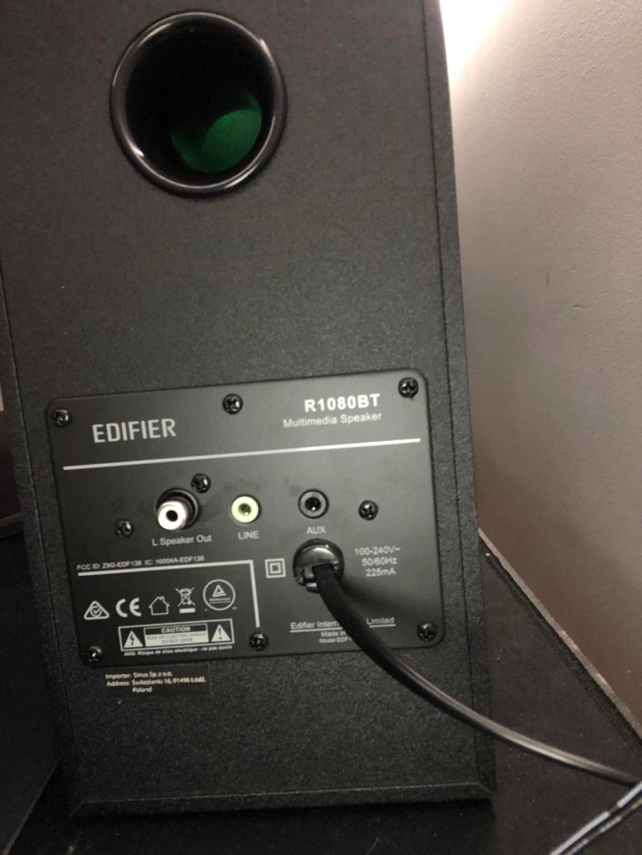

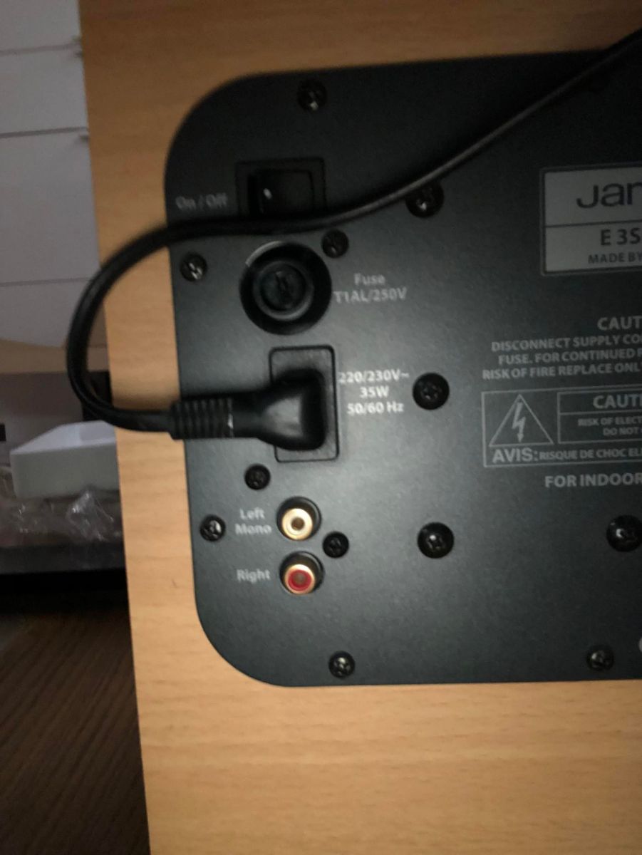

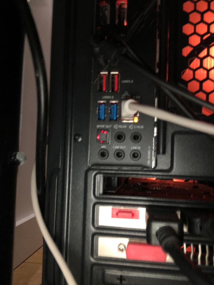

Podłączanie subwoofera Jamo z wejściami RCA do głośników komputerowych Edifier R1080BT
clashclans1599 28 Sty 2022 17:37 408 9
✨ Użytkownik poszukuje pomocy w podłączeniu subwoofera Jamo z wejściami RCA do głośników komputerowych Edifier R1080BT oraz do komputera. W odpowiedziach zasugerowano, aby podłączyć subwoofer do wyjścia Cent/Sub na karcie dźwiękowej, a następnie skonfigurować to gniazdo jako subwoofer w menedżerze dźwięku. Użytkownik musi zakupić kabel 2x RCA do minijacka, przy czym należy użyć standardowego jacka stereo, podłączając tylko jeden wtyk do gniazda LEFT/Mono.
