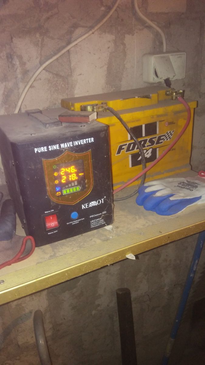

    Dokumentacja producenta wspomina o możliwości uszkodzenia przetwornicy, poprzez "napięcie wsteczne" na przewodach L i N, o PE nic nie wspomina, bo to "kawałek drutu" w środku. Czyli chodzi o to, by nie podłączać wyjścia przetwornicy do sieci elektrycznej lub inaczej, do obwodu, który mógłby (choćby przypadkowo) zostać zasilony z innego źródła (np. sieci publicznej). Ludzie mają bujną wyobraźnię i np. mój kolega chciał sobie zrobić przewód z dwoma wtyczkami, żeby podłączać taką przetwornicę do gniazdka i zasilać z niej jedną fazę w domu i argumentował, że przecież pamiętałby aby najpierw wyłączyć główny bezpiecznik... to właśnie takiego podłączenia zabrania instrukcja producenta.
    Mam tak podłączoną przetwornicę w przyczepie campingowej (tzn. oświetlenie i gniazda są zasilane wyłącznie przez przetwornicę) i nie to podłączenie nie sprawia problemów. Obrazowo, przewód do tych obwodów został przecięty i wstawione na nim została gniazdo (od strony "sieci") i wtyk (od strony instalacji). Można spiąć gniazdo z wtykiem i połączenia wracają do oryginału, albo wpiąć przetwornicę do gniazda, a wtyk do wyjścia przetwornicy. Na pewno jest tu niedopuszczalna możliwość rozłączenia obwodu PE (co można łatwo naprawić, dodając stałe połączenie), no i brak RCD. Raczej taka instalacja nie zaliczyłaby rzetelnego audytu, ale kto przeprowadza przeglądy instalacji elektrycznej w domach jednorodzinnych?
    Nie wiem natomiast jak się to ma do wymogów prawnych. Zapewne są jakieś kwestie regulujące zasilanie awaryjne, bo jak elektryk odłączy główne zasilanie budynku, to się spodziewa, że nie będzie prądu w obwodach, a tu może mieć "kuku".

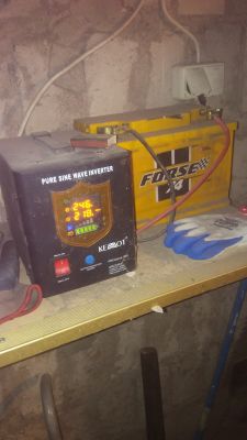

    Mierzejewski46 napisał:
    Pytanie do autora czy to jest przetwornica czy zasilacz awaryjny bo to szalona róznica.
    to jest kompletny UPS, nawet z małym bajerem - ma przełącznik priorytetu zasilania (baterie/sieć). Producent pomyślał to do instalacji fotowoltaicznych off-grid, z opcją backupu z sieci miejskiej (w trybie priorytetu baterii). Czyli może domyślnie chodzić na inwerterze zasilanym z baterii akumulatorów ładowanych z instalacji PV, a jak akumulatory się rozładują, to przełączy się na zasilanie z sieci (i z sieci też wtedy doładowuje akumulatory, ale można ograniczyć prąd ładowania). Nie wypowiem się natomiast na temat legalności takiego rozwiązania.
    Pisałem o układzie "na kształt" IT, bo to nie spełnia wymogów stawianych przez normę. Dla super fachowców, należy przyjąć układ nieokreślony ;) Przy pracy bateryjnej na 99% żaden z przewodów roboczych nie jest na potencjale ziemi, natomiast przy pracy sieciowej, jest zachowany oryginalny układ sieci. Ten UPS ma też 3-ci tryb pracy - AVR, czyli pracy z sieci ale przez przetwornicę, w celu podniesienia lub obniżenia napięcia. Ten tryb załącza się automatycznie i użytkownik nie ma na niego wpływu.
  • #30 19858879
    Mierzejewski46
    Poziom 37  
    Posty: 5077
    Pomógł: 339
    Ocena: 1059
    Ja użytkuję Kemota już czwarty rok z aku od auta. Jak widać AVR sporo obcina napięcie. A ze względu na fotowoltaikę takie mam cały czas w sieci albo wyższe.
