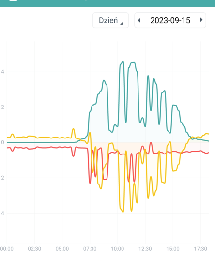

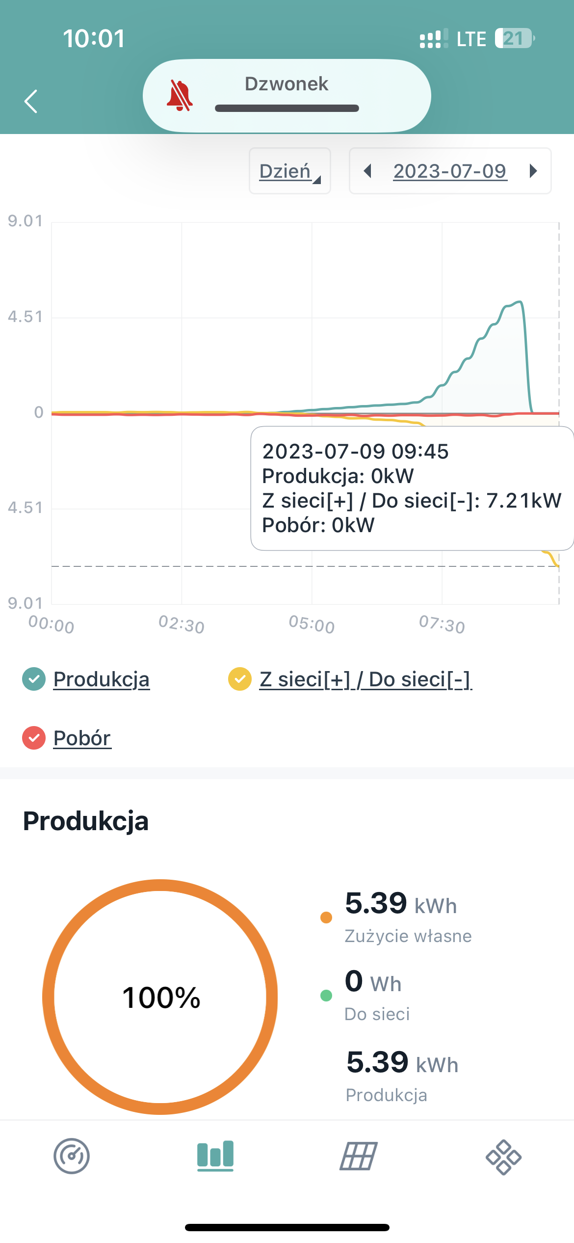

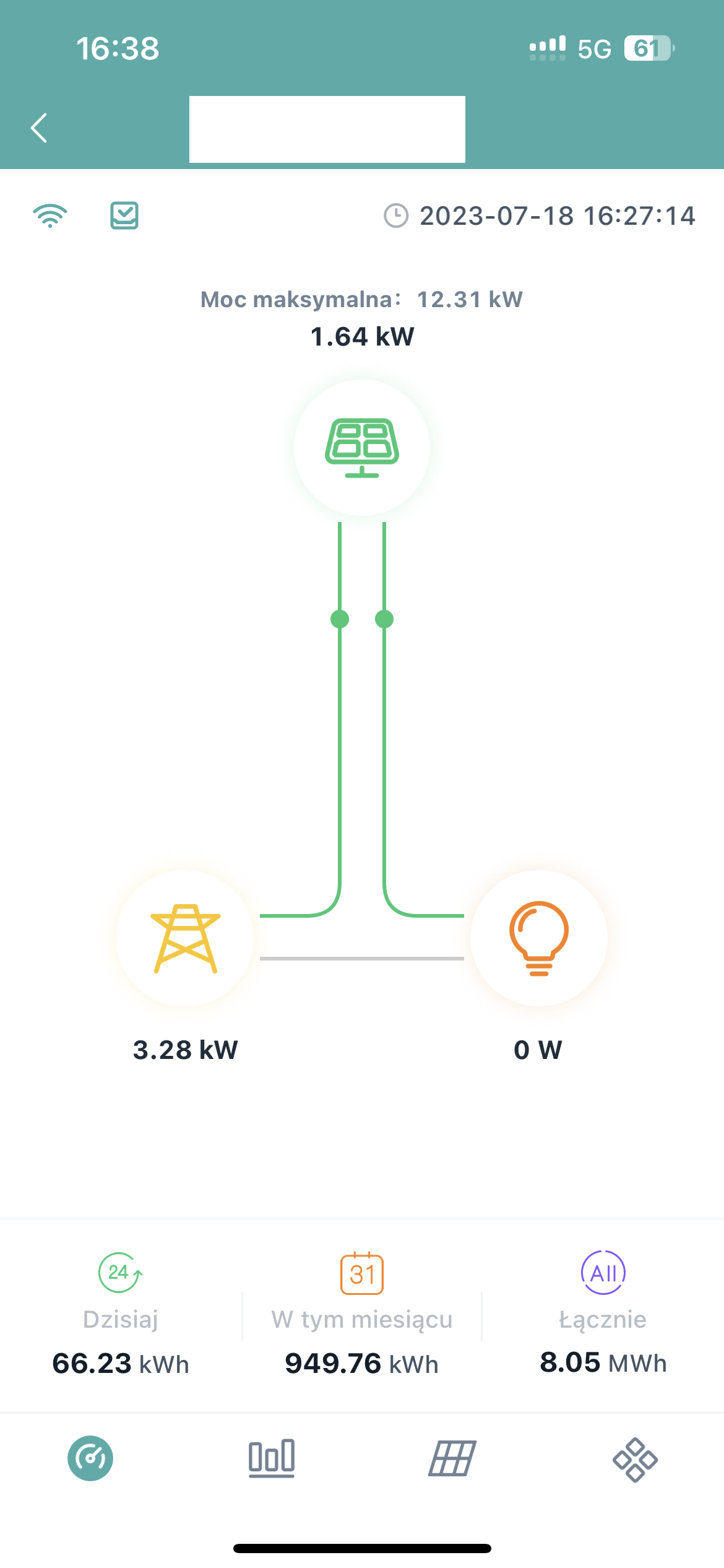

  • #138 20677349
    szczepak
    Posty: 13
    Ocena: 2
    Cześć, jestem po lekturze tematu tematu i pomimo informacji to jeszcze tli się trochę nadzieja na znalezienie usterki.
    Mam instalację z DTU-PRO, HM-1500, HM-400 i do zarządzania eksportem licznik Chint666.
    Zarzadzanie eksportem działa fatalnie, założyłem licznik głównie ze względu na chęć ograniczenia eksportu do sieci na ustalonym poziomie.
    Prawie od początku borykam się z usterkami związanymi ze znikającymi urządzeniami (komunikat ofline) licznika, mikroinwerterów.
    Połączenia prawidłowe, licznik z DTU przewodem do RS-485 (odcinek 2m), mikro w odległości 15-20m od DTU, połączenie z internetem po Wi-Fi.
    Poniżej na zdjęciach przykłady dziwnych odczytów. Wymieniłem licznik i Dtu na nowe i żadnych zmian.
    Wskazania licznika przy bezpośrednim zalogowaniu do DTU wydają się wiarygodne.
    Końcowa korespondencja z producentem gdzie ostatnim pomysłem na rozwiązanie był upgrade oprogramowania mikroinwerterów (wersja od V01.00.12 - do V01.00.16):
    Szanowny Kliencie,
    To nie jest problem z wersjami oprogramowania układowego HM. Wszystko jest w porządku w instalacji i działaniu sprzętu. Pracujemy nad twoją opinią, ale nie możemy zasadniczo rozwiązać problemu w krótkim okresie.
    Jak bardzo jesteś zadowolony z naszych usług?"
    Czy Wasze opisane problemy ze stabilnością wyglądają tak samo?
    Równie dziwne odczyty?
    Ktoś próbował uruchomić kontrolę eksportu z stabilnym skutkiem?
    Coś komuś udało się finalnie poprawić i uzyskać stabilność systemu?
    Zrzut ekranu z aplikacji monitorującej instalację fotowoltaiczną – widoczne są bieżące wskazania produkcji, eksportu i zużycia energii. ?
    Zrzut ekranu aplikacji monitorującej produkcję i zużycie energii z fotowoltaiki, prezentujący wykres dzienny i wartości energii.

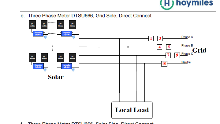

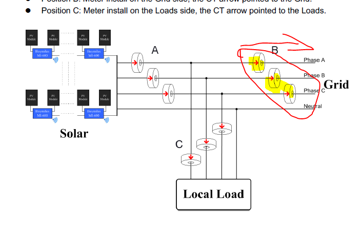

  • #139 20734744
    sakrut
    Posty: 1
    @szczepak Coś to nie tak z twoją konfiguracją. Ja nigdy nie mam 0 zużycia. Pytanie, czy masz podłączony licznik w dobrą stronę, bo powinien być "odwrotnie" niż byś się spodziewał, zgodnie z instrukcjami DTU i Chint666 (załączone).
    Schemat instalacji fotowoltaicznej z oznaczeniami połączeń na fazach i kierunkach strzałek. Schemat połączenia licznika trójfazowego DTSU666 w układzie bezpośrednim. Wykres przedstawiający zużycie energii elektrycznej z trzema liniami o różnych kolorach na przestrzeni dnia.
    Dla tych, którzy walczą z komunikacją, podpowiem, że w moim przypadku udało się połączyć DTU V00.02.15 / Chint666 / i Home Assistant.
    Jak wszyscy wspomnieli, dostępne jest RS485 przez Ethernet i przez WiFi, dodatek @banny310 udaje aplikację instalatora do odbioru danych (tylko przez WiFi, bo tam jest API dla aplikacji mobilnej).
    (Jako ciekawostkę, jeśli ustawisz DTU na komunikację przez WiFi i pozostawisz podłączony LAN, to RS485 nadal jest dostępne.)
    Przy liczniku Chint666 zaniechałem RS485 przez Ethernet, ponieważ jeśli wykorzystam RS485, to licznik nie może być zarządzany przez DTU, a my pełnimy rolę mastera i musimy odczytywać zarówno DTU, jak i licznik przez DTU, tracąc możliwość podglądu licznika w aplikacji.
    Więc przy dodatku @banny310, DTU jest masterem na RS485. Tylko tam brakowało obsługi licznika, więc dodałem do tego pull requesta https://github.com/banny310/hoymiles-dtu/pull/3
    U mnie to działa już od pół roku i jeśli ktoś chce to wykorzystać, może zaimportować rozszerzone repozytorium pod tym linkiem https://github.com/sakrut/hoymiles-dtu-homeassistant-addon
    (obecnie zbudowane pod amd64, jeśli potrzebujesz aarch64 i armv7, daj znać)
    Polecam taką konfigurację;
    Zrzut ekranu z konfiguracją pliku YAML dla DTU.
    Zrzut ekranu z interfejsu zarządzania energią przedstawiający wykresy i dane dotyczące produkcji i dystrybucji energii.
    • technical-note-hoymiles-export-management-using-3rd-gen-dtu-pro-v1-3.pdf (2.8 MB) Musisz być zalogowany, aby pobrać ten załącznik.
