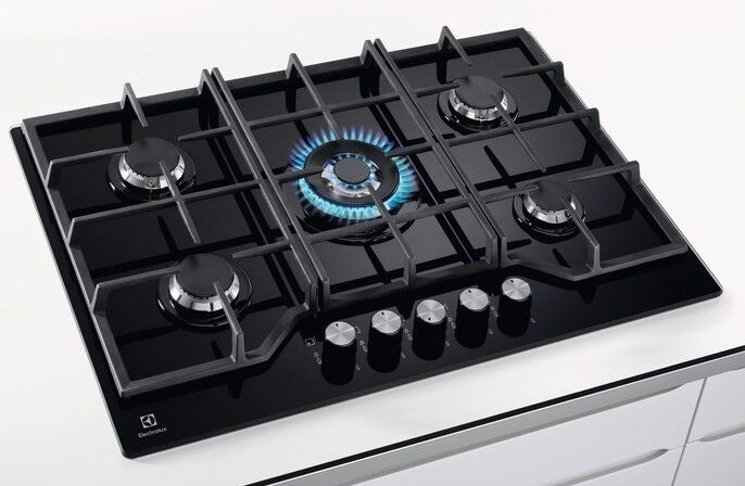

    Virtus. napisał:
    Poszukuję kuchni gazowej (piekarnik elektryczny), która szybko grzeje potrawy.
    Może w takim razie osobno płytę i piekarnik? Wówczas można przygarnąć płytę 5-cio palnikową, np taką:
    Electrolux LKK564200X - efektywność grzania i jakość wykonania. Kuchnia gazowa do 2000 zł.
    Środkowy z racji swego gabarytu ma naprawdę kopa. Sam mam taką w domu (inny producent) i nie zamienił bym na inną.
    Niestety nie mam miejsca na taki luksus :+)
