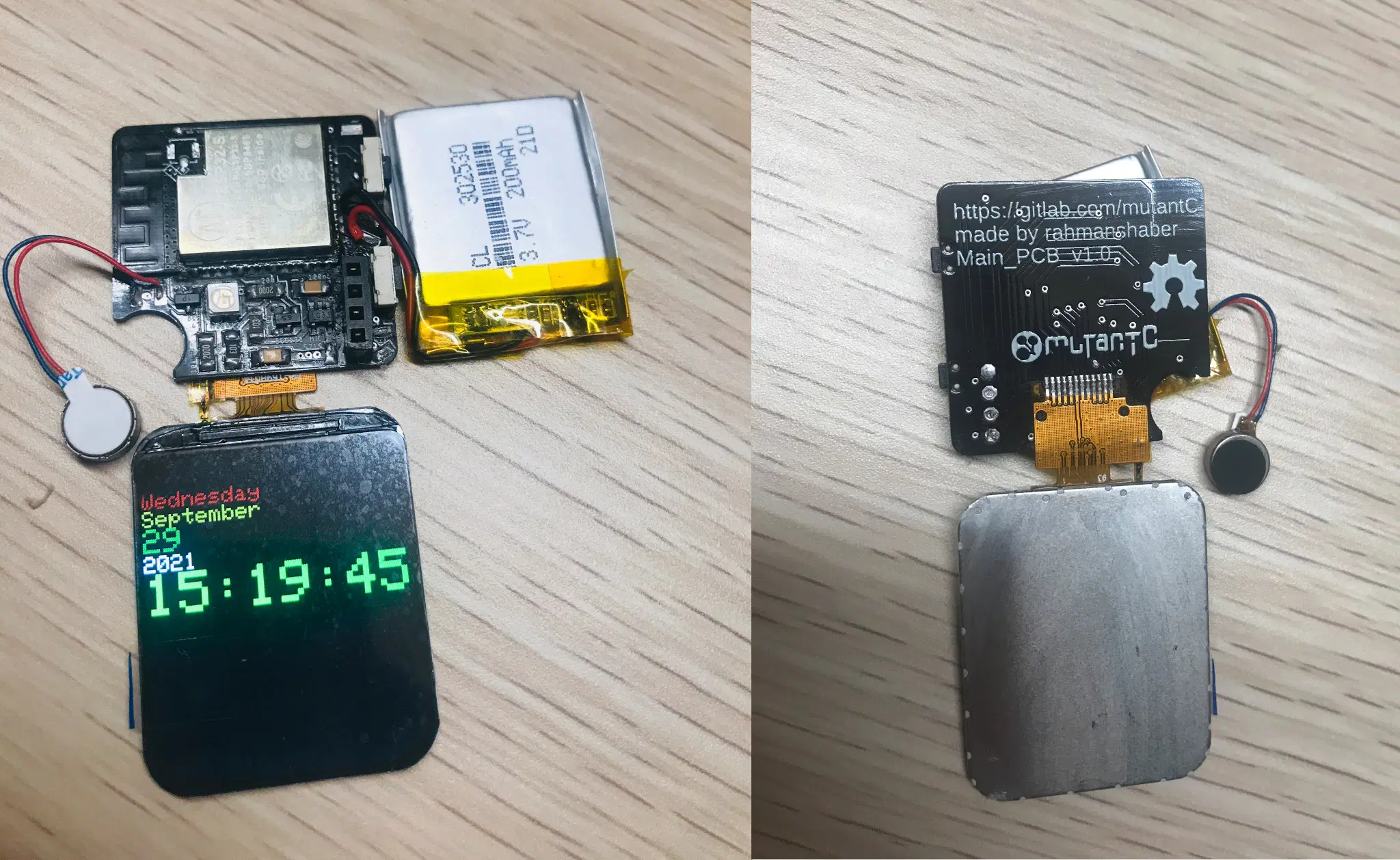

Rahmanshaber jest znany ze swoich podręcznych komputerów DIY, opartych Raspberry Pi, takich jak MutantC v4 itp. Nowa konstrukcja - MutantW V1 to zupełnie inne urządzenie - samodzielny smartwatch typu open source oparty na układzie ESP32, który zaprojektował przy użyciu Autodesk Fusion 360 oraz EAGLE.
Smartwatch jest wyposażony w 1,7-calowy wyświetlacz IPS LCD (bezdotykowy), dwa przyciski sprzętowe, diodę LED NeoPixel RGB, silnik wibracyjny, a ponieważ jest oparty na ESP32, oferuje zarówno łączność 2,4 GHz WiFi, jak i 4 Bluetooth LE.
Specyfikacje MutantW V1:
* Moduł bezprzewodowy – A.i. Thinker ESP32-S Moduł WiFi i Bluetooth z dwurdzeniowym procesorem ESP32 taktowanym 240 MHz z 520 KB pamięci SRAM i 4 MB pamięci SPI Flash.
* Wyświetlacz – 1,69-calowy wyświetlacz LCD SPI IPS (sterownik ST7789) o rozdzielczości 280 x 240 pikseli, przednia szyba odporna na zarysowania. Brak ekranu dotykowego.
* Programowanie – za pomocą 4-pinowego kabla do ładowania i aktualizacji oprogramowania. Możliwość aktualizacji bezprzewodowej (OTA).
* Różne – Dwa programowalne przyciski, NeoPixel RGB LED, silnik wibracyjny.
* Bateria – bateria LiPo 3,7 V/200 mAh; prawdopodobnie wystarczy na jeden lub dwa dni; akumulator ładowany 4-pinowym kablem ładującym.
* Wymiary – 44 mm x 40 mm x 12 mm.

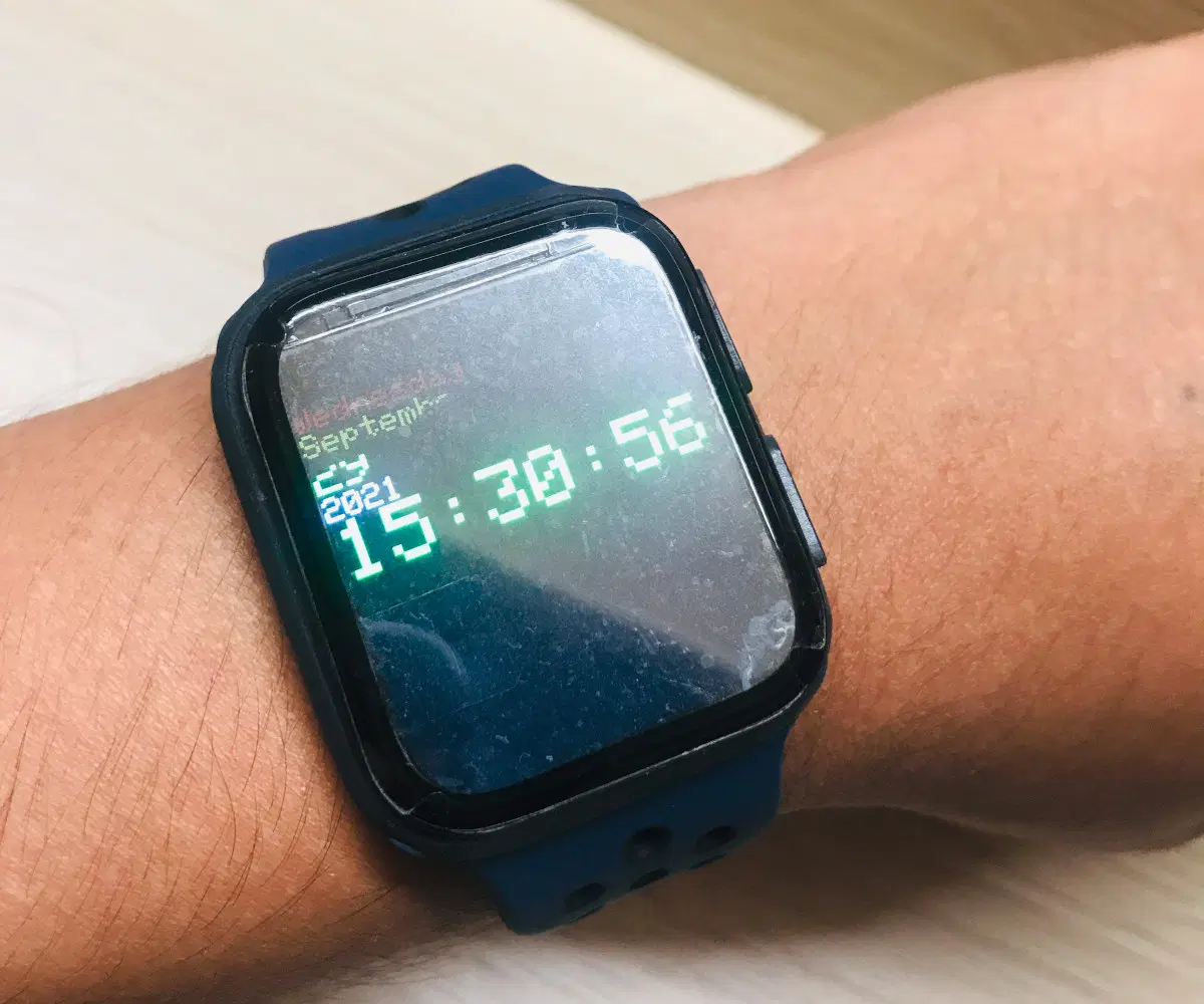

Wszystko w tym projekcie jest open-source, udostępniane na licencji MIT, w tym pliki projektowe EAGLE, projekt obudowy drukowanej w 3D wykonany został w Fusion 360, Oprogramowanie układowe stworzono w Arduino IDE. Wszystkie główne części układu można bez problemu kupić na Aliexpress itp. Wystarczy zamówić osobno płytkę drukowaną i wydrukować plastikowe części obudowy. Urządzenie jest kompatybilne z popularnymi paskami do zegarków. Autor używał opaski Apple Watch w poniższym filmie poglądowym. Instrukcje montażu można znaleźć na stronie projektu.
MutantW V1 nie jest pierwszym otwartym smartwatchem opartym na ESP32, ale dołącza do innych modeli, takich jak 3D Things Open-Smartwatch i SQFMI Watchy. Wybór jest jeszcze większy, jeśli potrzebne są tylko możliwości zaprogramowania zegarka własnym oprogramowaniem, ponieważ LilyGO oferuje TTGO T-Watch 2020 z różnymi wariantami, w tym mikrofonem lub modułem GPS. Jeśli potrzebujemy czegoś z dłuższą żywotnością baterii, dostępny jest również PineTime oparty na Nordic Semi nRF52840 BLE SoC.
