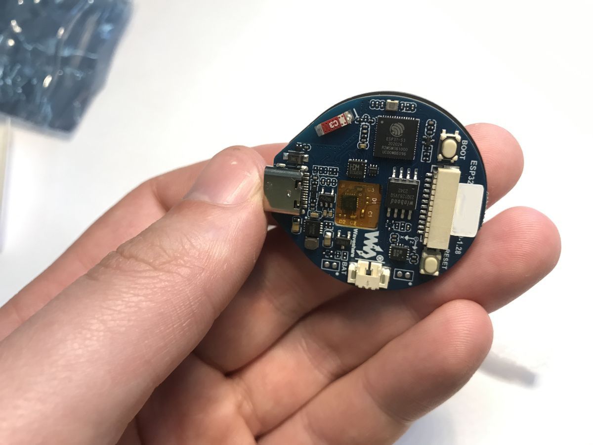

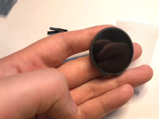

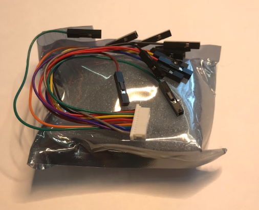

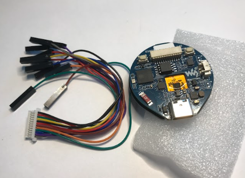

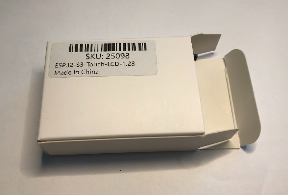

    ESP32-S3-Touch-LCD-1.28 to mały moduł bazujący na wydajnym układzie ESP32-S3 R2 (dwurdzeniowym Xtensa LX7, do 240 MHz) z wbudowanym WiFi (802.11 b/g/n) i Bluetooth® 5 (LE), wyposażony 1,28-calowy okrągły ekran IPS o rozdzielczości 240×240 px i 65k kolorów, sterowany przez GC9A01 z pojemnościowym panelem dotykowym CST816S. Całość jest do kupienia za około 100 zł:
    Białe kartonowe pudełko z etykietą zawierającą tekst ESP32-S3-Touch-LCD-1.28 oraz numer SKU 25098, częściowo otwarte. Zestaw kolorowych przewodów połączeniowych z żeńskimi końcówkami oraz białym złączem SH1.0, ułożony na srebrnej torebce antystatycznej. Moduł ESP32-S3-Touch-LCD-1.28 w kształcie koła z dołączonym zestawem kolorowych przewodów połączeniowych. Moduł ESP32-S3-Touch-LCD-1.28 trzymany w dłoni, widoczny okrągły ekran IPS.
    Na płytce oprócz wspomnianego ekranu mamy:
    - wbudowany akcelerometr i żyroskop QMI8658 (6‑osiowe IMU) – pozwalający na detekcję ruchu i gestów
    - obsługę baterii Li‑ion 3,7 V przez układ IP5209, interfejs MX1.25 do ładowania i monitorowania baterii
    - 2 MB PSRAM oraz 16 MB pamięci NOR‑Flash W25Q128JVSIQ
    - Interfejs USB‑C z chipem CH343P - do zasilania, programowania przez UART, i monitorowania przez serial
    - 6‑pinowy interfejs GPIO wyprowadzony przez SH1.0, umożliwiający łatwe podłączenie dodatkowych czujników lub modułów
    - LDO ME6217C33M5G 3.3V
    Okrągły moduł elektroniczny ESP32-S3-Touch-LCD-1.28 trzymany w palcach, widok od strony złączy i elementów elektronicznych.

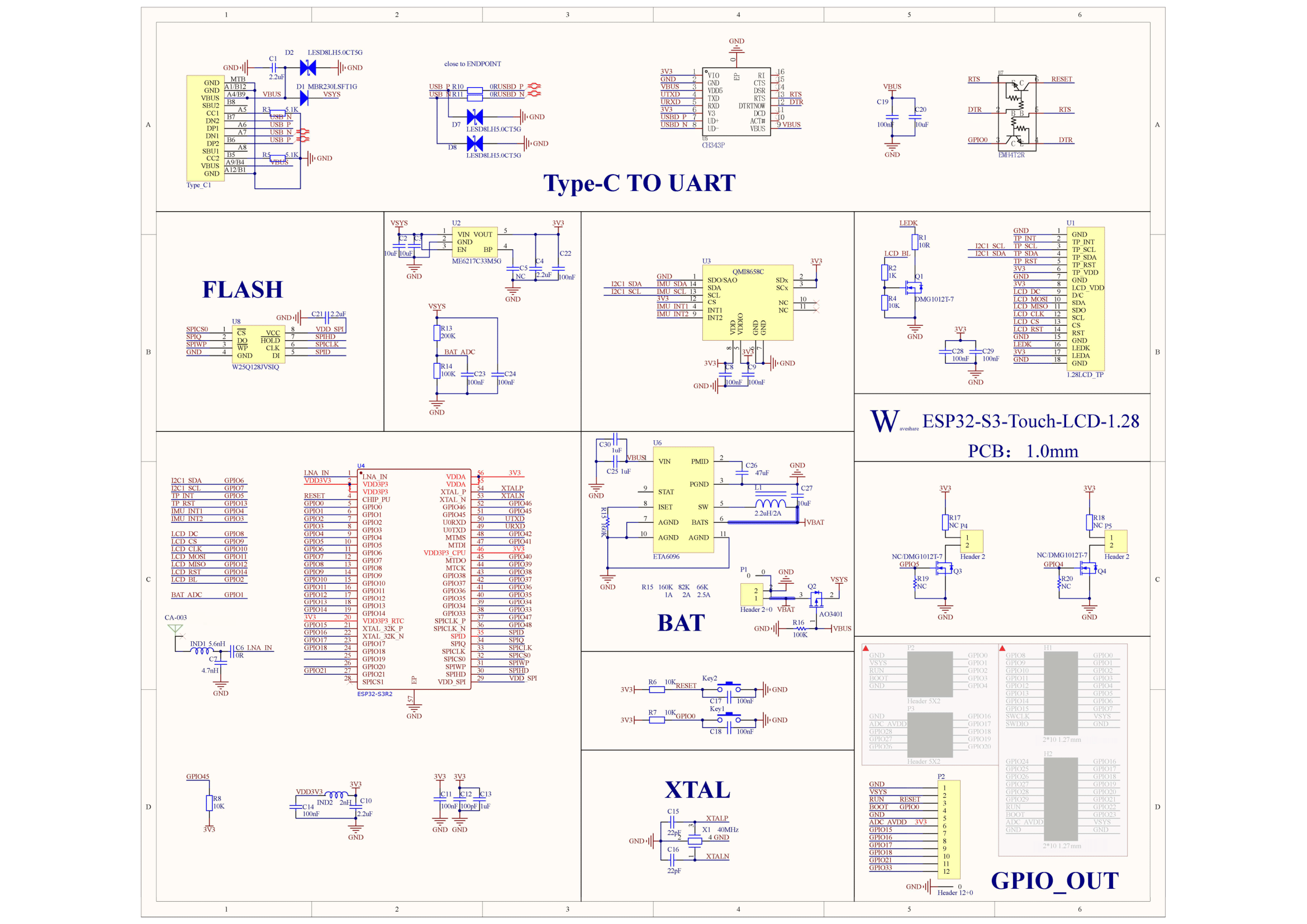

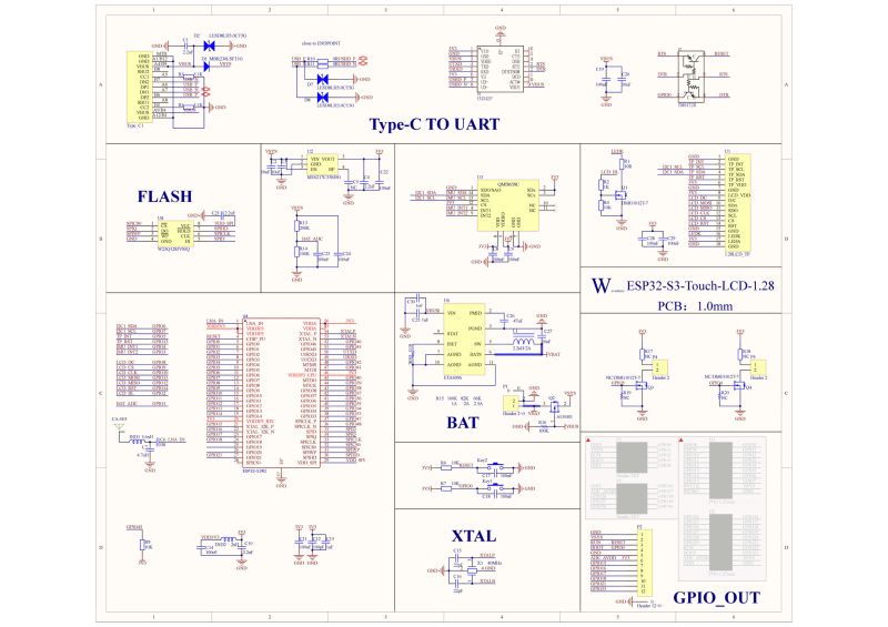

    Schemat:
    Schemat blokowy płytki ESP32-S3-Touch-LCD-1.28 z opisem układów i połączeń komponentów elektronicznych.

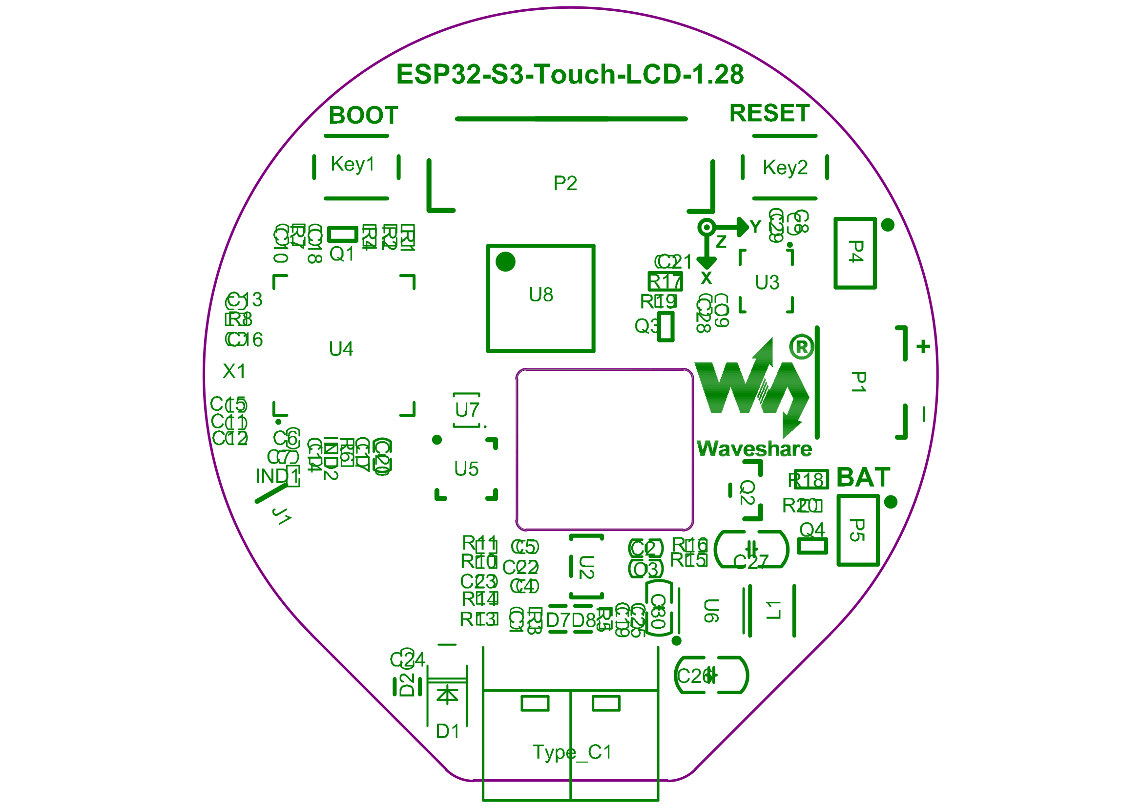

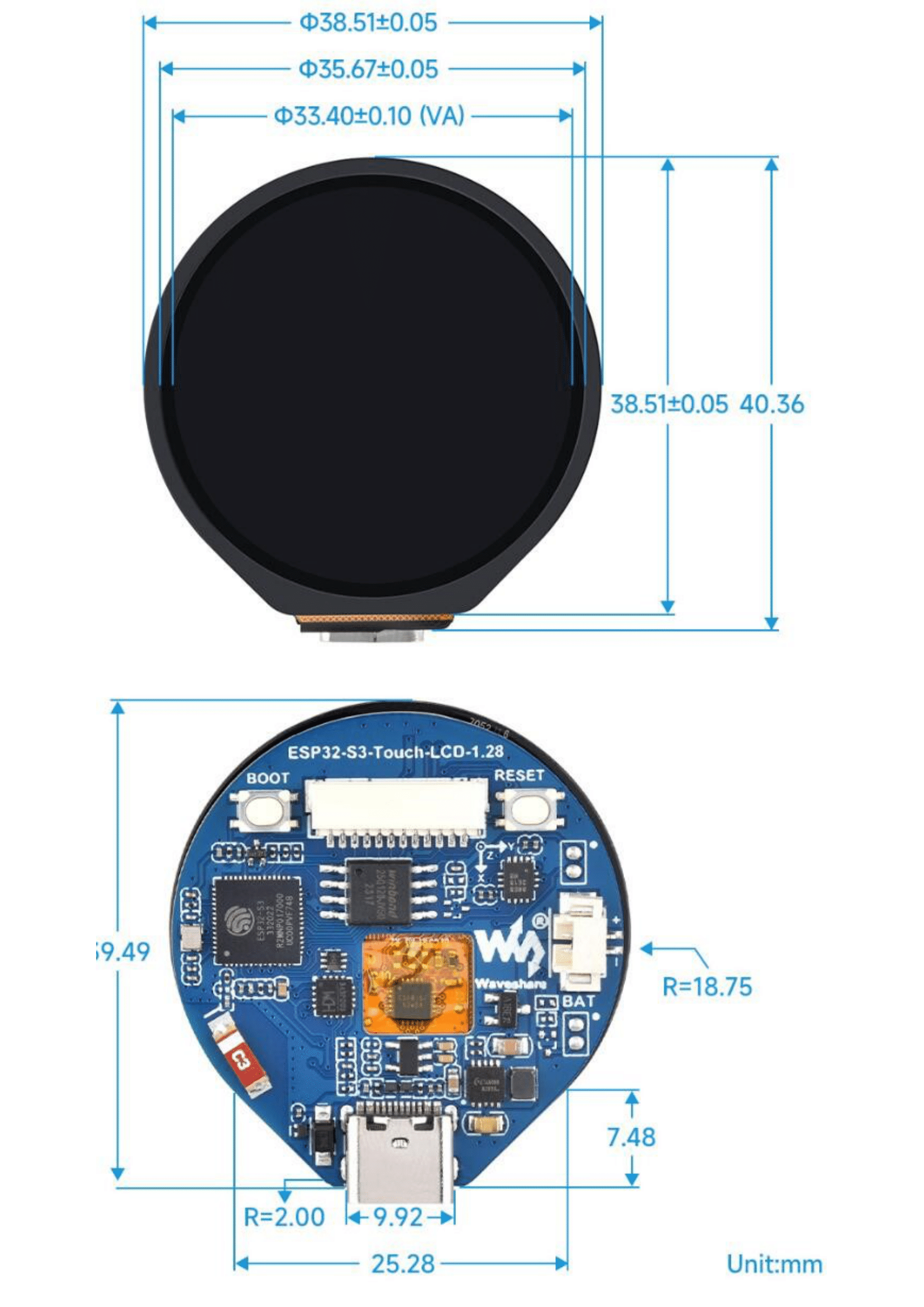

    Wymiary płytki:
    Schemat płytki ESP32-S3-Touch-LCD-1.28 z oznaczeniami komponentów i złączy.
    ESP32-S3-Touch-LCD-1.28 – okrągła płytka z ekranem LCD i oznaczeniami wymiarów w milimetrach.

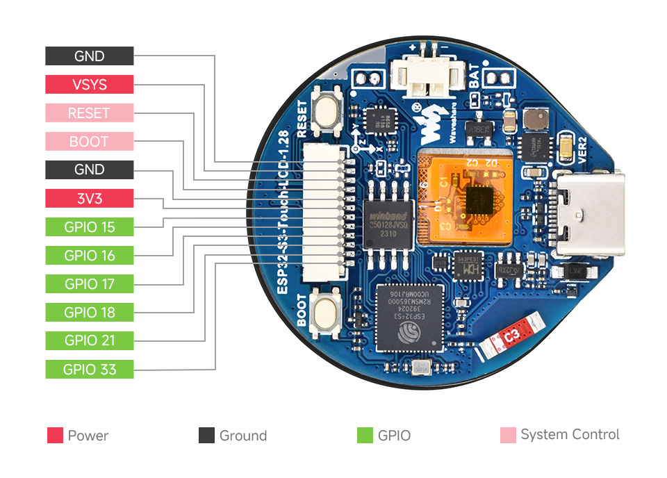

    Złącze GPIO:
    Okrągła płytka ESP32-S3-Touch-LCD-1.28 z oznaczeniami wyprowadzeń GPIO, zasilania i systemu.

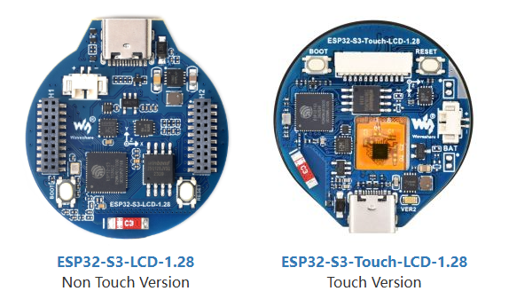

    Porównanie dwóch wersji
    Na forum omawiałem już pokrewną wersję tej płytki, nie było tam ekranu dotykowego:
    Waveshare ESP32-S3-LCD-1.28 czyli malutki okrągły wyświetlacz z czujnikiem inercyjnym QMI8658
    Obie płytki są podobne, lecz nie są identyczne.
    Porównanie dwóch płytek ESP32-S3-LCD-1.28: wersji bez ekranu dotykowego i z ekranem dotykowym.
    Dodanie obsługi ekranu dotykowego to nie jest jedyna różnica - zmieniły się też niektóre piny od samego wyświetlacza.

    Obie wersje mają wyświetlacz GC9A01, ale wersja dotykowa używa jeszcze kontrolera dotykowego CST816S. Cena natomiast różni się tylko o kilka złotych, więc można od razu wziąć wersję rozbudowaną.

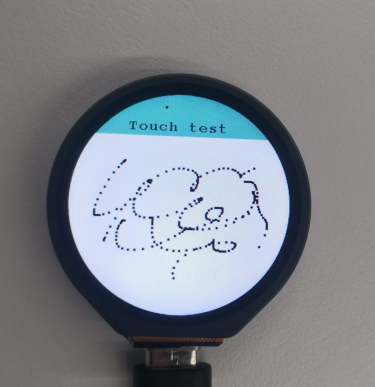

    Programowanie z Arduino
    Płytkę najłatwiej jest chyba uruchomić w Arduino w ESP-IDF. Opisuje to szczegółowo producent:
    https://www.waveshare.com/wiki/ESP32-S3-Touch-LCD-1.28
    Okrągły ekran modułu ESP32-S3-Touch-LCD-1.28 z wyświetlonym testem dotyku i śladem w formie czarnych kropek.

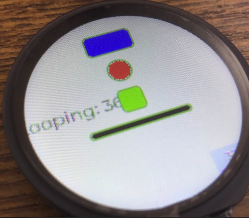

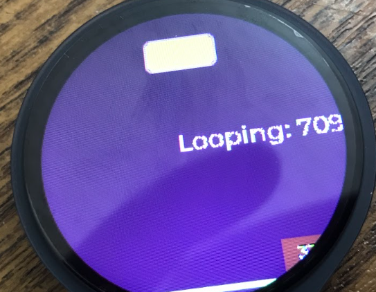

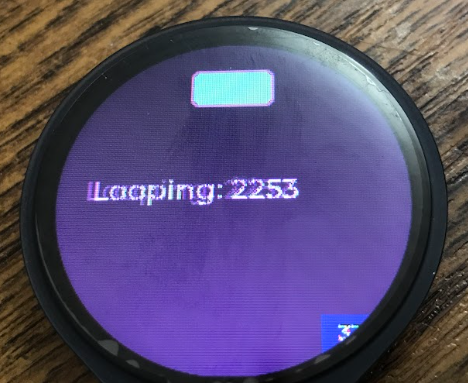

    Te ESP_PANEL_BOARD_LCD_COLOR_INEVRT_BIT to literówka z ich projektu. Potrzebę włączenia lustra (ESP_PANEL_BOARD_LCD_MIRROR_X ) odkryłem eksperymentalnie. Z formatem kolorów podobnie (ESP_PANEL_LCD_COLOR_BITS_RGB565), ale to nie wszystko.
    Trochę się z tym nakombinowałem, poniżej zdjęcia artefaktów wynikających ze złej konfiguracji:
    Okrągły wyświetlacz LCD ESP32-S3 z fioletowym tłem i napisem Looping: 709 Okrągły wyświetlacz LCD ESP32-S3-Touch z widocznym tekstem „Looping: 2253” i ikoną baterii. Okrągły wyświetlacz ESP32-S3-Touch-LCD-1.28 z grafiką testową: kolorowe figury i napis Looping: 36.
    Musiałem jeszcze włączyć LV_COLOR_16_SWAP, inaczej barwy nie były poprawne. To wykonuje się w platformio.ini. Załączyłem odpowiednie flagi do BOARD_CUSTOM, na którym operuję.

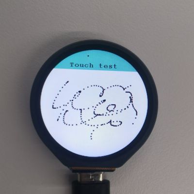

    Ostatecznie uruchomiłem demo z kształtami w podstawowych kolorach (to ułatwia diagnozowanie problemów) i poruszającym się napisem:
    Podobnie trzeba dodać obsługę ekranu dotykowego - wybrać sterownik i zdefiniować piny. Załączamy ogólne:

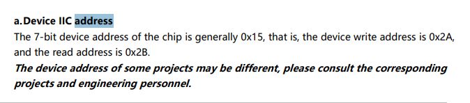

    W razie potrzeby ustawiamy też ESP_PANEL_BOARD_TOUCH_BUS_TYPE na I2C oraz adres I2C dotyku.
    Fragment dokumentacji technicznej pokazujący adres I²C urządzenia, domyślnie ustawiony na 0x15.

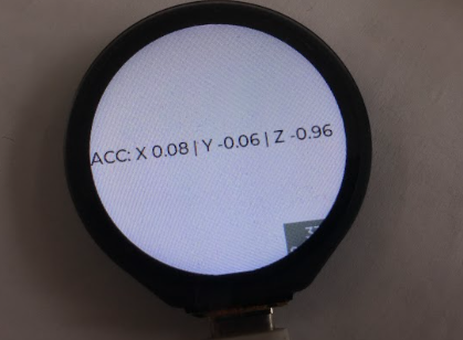

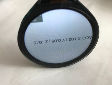

    Teraz bieżąca orientacja wyświetlacza jest pokazywana na ekranie. Spójrzmy jak to działa w praktyce. Moduł położony płasko na stole pokazuje Z zbliżone do -1:
    Okrągły ekran ESP32-S3-Touch-LCD-1.28 wyświetlający dane akcelerometru X, Y i Z.

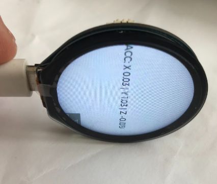

    Po przestawieniu na bok Y zaczyna zbliżać się do 1:
    Owalny wyświetlacz LCD 1.28” połączony przez USB-C, prezentujący dane z czujnika akcelerometru.

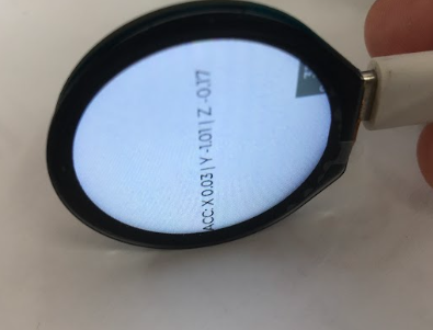

    Drugi bok - Y bliskie -1:
    Okrągły ekran LCD ESP32-S3-Touch-LCD-1.28 wyświetlający dane z akcelerometru z jednostką w ręku.
    I analogicznie:
    Okrągły ekran ESP32-S3-Touch-LCD-1.28 z wyświetlanymi danymi akcelerometru, obrócony do góry nogami.
