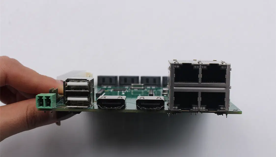

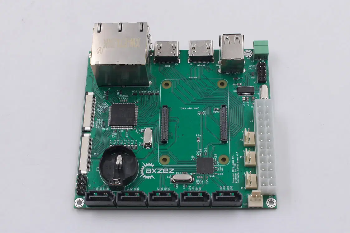

Kilka dni temu firma Wiretrustee podała informację, że wycofuje się z planów produkcji swojej płytki bazowej dla Raspberry Pi CM4 z czterema interfejsami SATA, a dokumentację dla modułu opublikuje na zasadach open source. Chwilę później firma Axzez Interceptor ogłosiła, że wprowadza do własnej oferty płytę bazową dla tego samego SoM, która wyposażona jest w aż pięć portów SATA. Jest ona przeznaczona dla platform NAS oraz urządzeń IoT i zarządzalnych Switch-y.
Płytka bazowa Interceptor dla Raspberry Pi CM4 zawiera między innymi dwa porty: HDMI obsługujące 4K przy 60 fos, pięć SATA oraz cztery gigabitowe Ethernet. System ten wyposażono w cztery interfejsy USB 2.0 i RS-485. Układ jest zasilany przez złącze ATX-24 i został zaopatrzony w adapter do formatu Mini-ITX, umożliwiający montaż w standardowej obudowie komputera PC.
Specyfikacja Axzez Interceptor:
* Kompatybilny SoM — Raspberry Pi 4 Compute Module;
* Przechowywanie danych:
— 5 x SATA HDD/SSD przez JMicron JMB585 PCIe do kontrolera SATA;
— Obsługuje programowe RAID 0, 1, 5, 6 lub 10;
— Uśpienie/gotowość dysku twardego;
* Wyjście wideo — 2x pełnowymiarowe złącza HDMI 2.0 (4Kp60);
* Sieć — 4 x Gigabit Ethernet za pośrednictwem przełącznika Realtek RTL8367RB; programowalna sieć VLAN;
* USB — 4 x interfejs USB 2.0, w tym 2x porty USB typu A, 2x USB na złączu 9-pin;
* Port szeregowy — port RS-485 z wyprowadzeniem na złącze;
* Dwa 40-pinowe złącza FFC do przyszłej rozbudowy (brak szczegółów);
* Zegar czasu rzeczywistego RV3028 z podtrzymaniem bateryjnym (3V CR2032);
* 3-pinowe złącze wentylatora;
* 8-pinowe złącze do podłączenia diody LED zasilania systemu, przycisku zasilania i kabla szeregowego UART;
* Zasilanie — Standardowe 24-pinowe złącze ATX.
