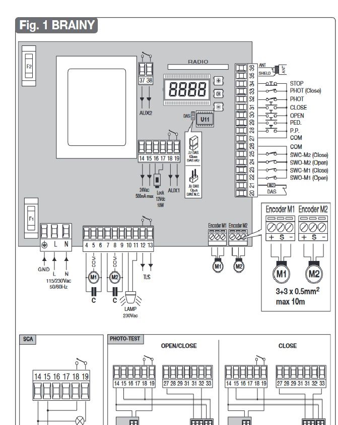

    Mam centralkę BRAINY, w której chciałbym mieć używane 2 pary fotokomórek (1 para przy bramie na wjeździe , 1 para z drugiej strony.)
    Podłączyłem fotokomórki według schematu.
    Problem polega na tym, że w momencie np zasłonięcia fotokomórki nie następuje jej zatrzymanie i brama zarówno przy otwarciu jak i zamknięciu nie zatrzymuje się przy PHOT i PHOTC gdy są na OFF. W momencie uruchomienia w LOG funkcję PHOT i PHOTC na ON pojawia się błąd Error4.
    Zworki są pozostawione fabryczne.

    Przede wszystkim sprawdź, czy podpiąłeś obie fotki odbiorcze jako NC (często zdarza sie podpinanie do centrali styków NO fotek). Daj zdjęcia zacisków fotek i centrali.
    Funkcje PHOT i PHOT C (a właściwie funkcje tst1 i tst2) to nie włączanie fotek a włączanie TESTU fotek.
    Fakt, czy fotki są prawidłowo spięte z centralą możesz podejrzeć na wyświetlaczu (patrz strona 51 - punkt DIAGNOSTYKA)
    I załóż zworki 27-34 i 20-21
    Ps - miej świadmomść że fotki na słupkach od podwórkach powinny być wpięte jako PHOT, a te na słupkach bramy - PHOT C, i działanie wejścia PHOT jest czasem niewygodne - teoretycznie mają one zabezpieczać także przestrzeń za skrzydłami, w praktyce zasłonięcie fotek przy OTWOERANIU spowoduje zatrzymanie bramy.
