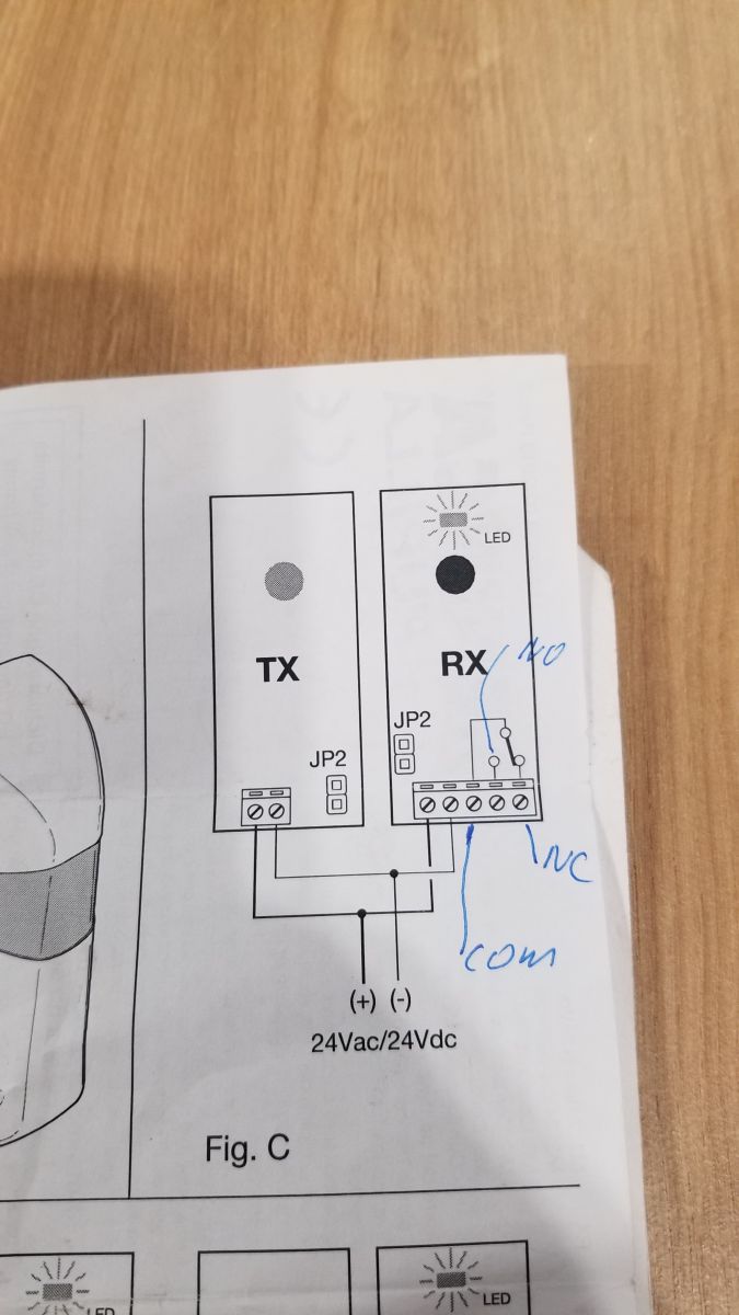

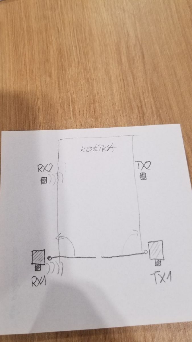

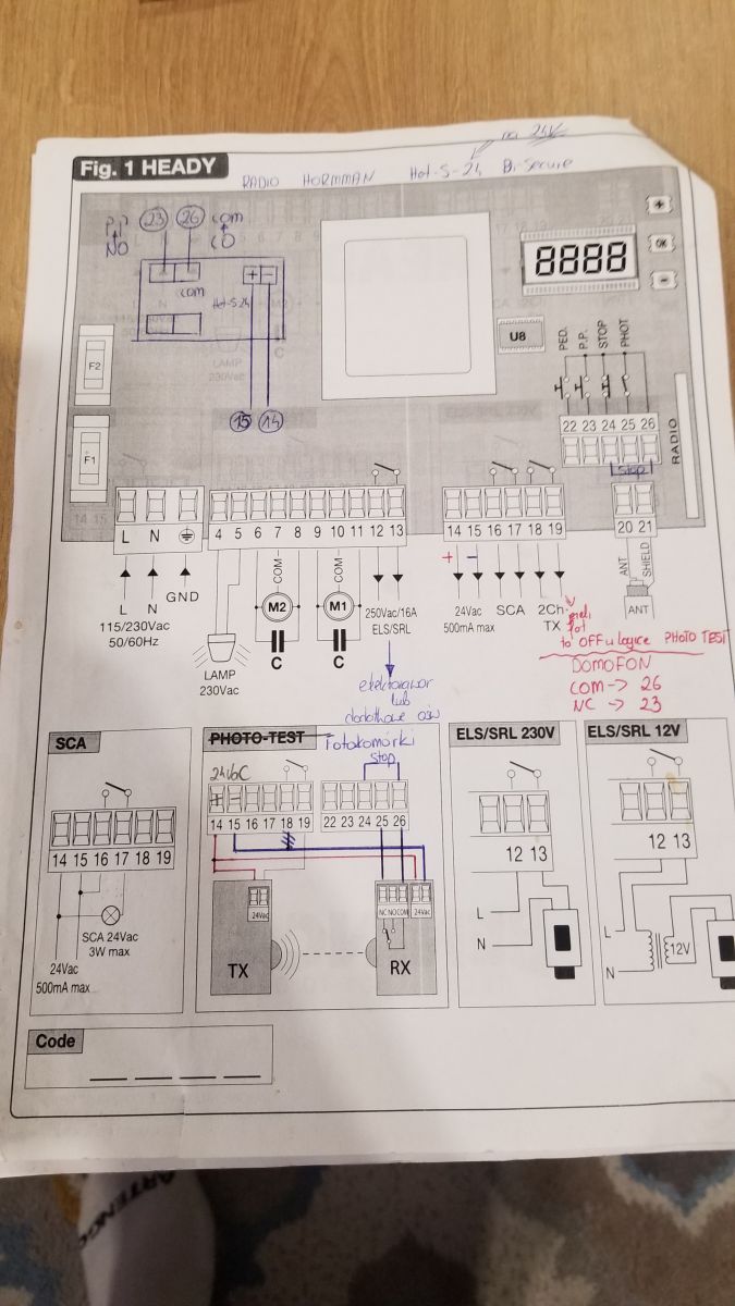

    Witam panowie.
    Potrzebuje pomocy z podłączeniem 2 par fotokomórek do centrali Beninca Heady. W tej chwili wszystko mam podpięte (na sucho bez silownikow). Podpieta obecnnie jedna para fotokomórek (pomiędzy słupkami) wg schematu tzn. 14/15 Zasilanie 24Vac , Com z RX do 26 , NC z RX do 25, Zworka pomiędzy 26-24.
    W logice 2CH-TX na OFF
    Na razie wszystki chodzi, jak przetnie wiązkę to na wyświetlaczu pokazuje się jedna kreska (PHOTO) i podczas (chyba) otwierania ERR1 (obecność przeszkody) .
    Panowie podpowiedzcie jak podłączyć 2 parę fotokomorek na podjeździe. Skrzydło ma 3 m więc jak ktoś zaparkuje blisko wjazdu ( w świetle otwierania bramy) to bez tych fotokomórek może uszkodzić samochód podczas otwierania lub zamykania.

    Masz 2 opcje:
    1.
    W tym napędzie jest tylko 1 wejście fotek, da się do niego podpiąć 2 pary (styki NC obu odbiorników połączyć szeregowo), ale obie linie będą działać tak samo - czyli albo tylko na zamykanie, albo - po przestawieniu parametru Phtc na OFF, na zamykaniu odwrócą ruch, na otwieraniu - zatrzymają bramę, która ponownie ruszy na otwieranie po odsłonięciu.
    2.
    Możesz - jeśli ci bedzie odpowiadać taki sposób pracy - fotki na słupkach od podwórka podpiąć do wejścia STOP - wtedy zadziałają i na otwieraniu i na zamykaniu ale tak jak dla STOPu - tzn brama się zatrzyma niezależnie od kierunku, następny ruch tylko z pilota i zawsze w stronę przeciwną do ostatniego ruchu.

    Dzięki kolego wytłumaczyłeś mi wszystko jednym postem , bo nie za bardzo rozumiałem funkcje PHTC Off . Teraz już wszystko wiem .
    Mam jeszcze tylko jedno pytanie, czy dobrze rozumie. Jeżeli zastosuje wersje 2 (stop na fotokomórki na podjeździe) to podpinam je wg poniższego schematu:
    COM do styku 26
    NC do stylu 24
    (Zwora zostaje pomiędzy 26 i 24)
    Z góry dzięki za odpowiedz

    Wszystko OK ale zworę 24-26 to zdejm, bo fotki raczej nie zadziałają....
    I jedno uściślenie - ten sposób może być upierdliwy (twój wybór czy go użyjesz) - niespecjalnie powinieneś przejeżdżać przez nie do końca otwartą , tzn otwierającą się bramę - wyjedziesz - brama stanie ale następnym ruchem po pilocie będzie zamykanie - więc może być zaskok.
    Cóż, inne centralki mają po kilka wejść foto i można ich używać w różnych trybach. Akurat twoja - nie.

    Masz rację będzie to upierdliwe. Chyba zostanę przy 1 opcji

    Czyli panowie podsumowując.
    - Zasilanie wiadomo do każdej TX ( 1 i 2) z 14 15.
    - Do każdej RX (1 i 2) COM z 26 .
    - A jednym kablem ze styku 25 do NC RX1 i z RX1 NC do RX2 NC ??
    Dobrze rozumiem
    Niezupełnie (chyba że jest skrót myślowy)...
    25 centrali - NC RX1, COM RX1 - NC RX2, COM RX2 - 26 centrali.
