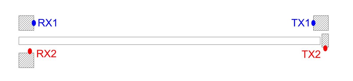

    Dołożyłem u siebie drugą parę fotokomórek, bo ta pierwsza jest jakieś 5cm przed bramą, i jak coś stoi w świetle bramy, to nie zawsze przecina pierwszą parę.
    Fotokomórki odbiorcze połączyłem szeregowo, więc połączenie jest ok.
    Problem jest taki, że jak zasłonię fotokomórkę nadawczą z drugiej pary, to odbiorcza z drugiej pary odbiera sygnał z nadawczej z pierwszej pary i brama się zamyka do momentu, kiedy wiązka nie zostanie przerwana.
    Załączam poglądowy rysunek, będzie łatwiej zrozumieć ułożenie fotokomórek
    TX1, RX1 - King Gates Viky 30
    TX2, RX2 - Beninca Pupilla
    Druga para inna tylko dlatego, że King Gates nie ma fotokomórek bocznych, a takich potrzebowałem.

    Podłącz i zamontuj którąś parę w "przeciwprądzie". Czyli coby z jednej strony była TX jednej pary a RX drugiej pary itd. Wtedy nie będzie fizycznej możliwości zakłócenia odbiornika jednej pary przez nadajnik drugiej.

    masz na myśli zamianę miejscami TX1 z TX2? Czy np. zamianę RX2 z TX2? Jeśli to drugie, to jak samochód będzie stał w bramie, wiązka z TX1 odbije się od auta i trafi do RX2 i brama zacznie się zamykać, tak mi się wydaje.

    Zamiana RX2 z TX2.
    Wiązka odbita od auta raczej będzie za słaba żeby zakłócić drugi odbiornik - ale to zdaje się jedyna prosta i bezkosztowa metoda i jeśli nie wiąże się to z głębszą rewolucją przy bramie w postaci dokopywania brakujących przewodów - warto spróbować.
    Jest jeszcze druga metoda jak powyższa nie wyjdzie - książkowa - umieszczenie drugiej pary fotek na słupkach od podwórka w pewnej odległości od bramy (co prawda stosowana głównie w bramach rozwiernych ale u ciebie też można) i wtedy z racji odległości od siebie linie fotek przestaną się zakłócać.
    Trzecia opcja : fotki Beninca Pupilla mają możliwość podpięcia antyzakłóceniowego - patrz instrukcja. Tyle że musisz mieć oba zestawy takich samych fotek. Czytaj zamienić fotki King Gates na Pupilla
