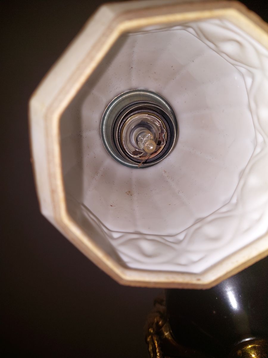

    Witam wszystkich, pierwszy raz odwiedzam to forum, ponieważ mam duży problem z żyrandolem w pokoju.

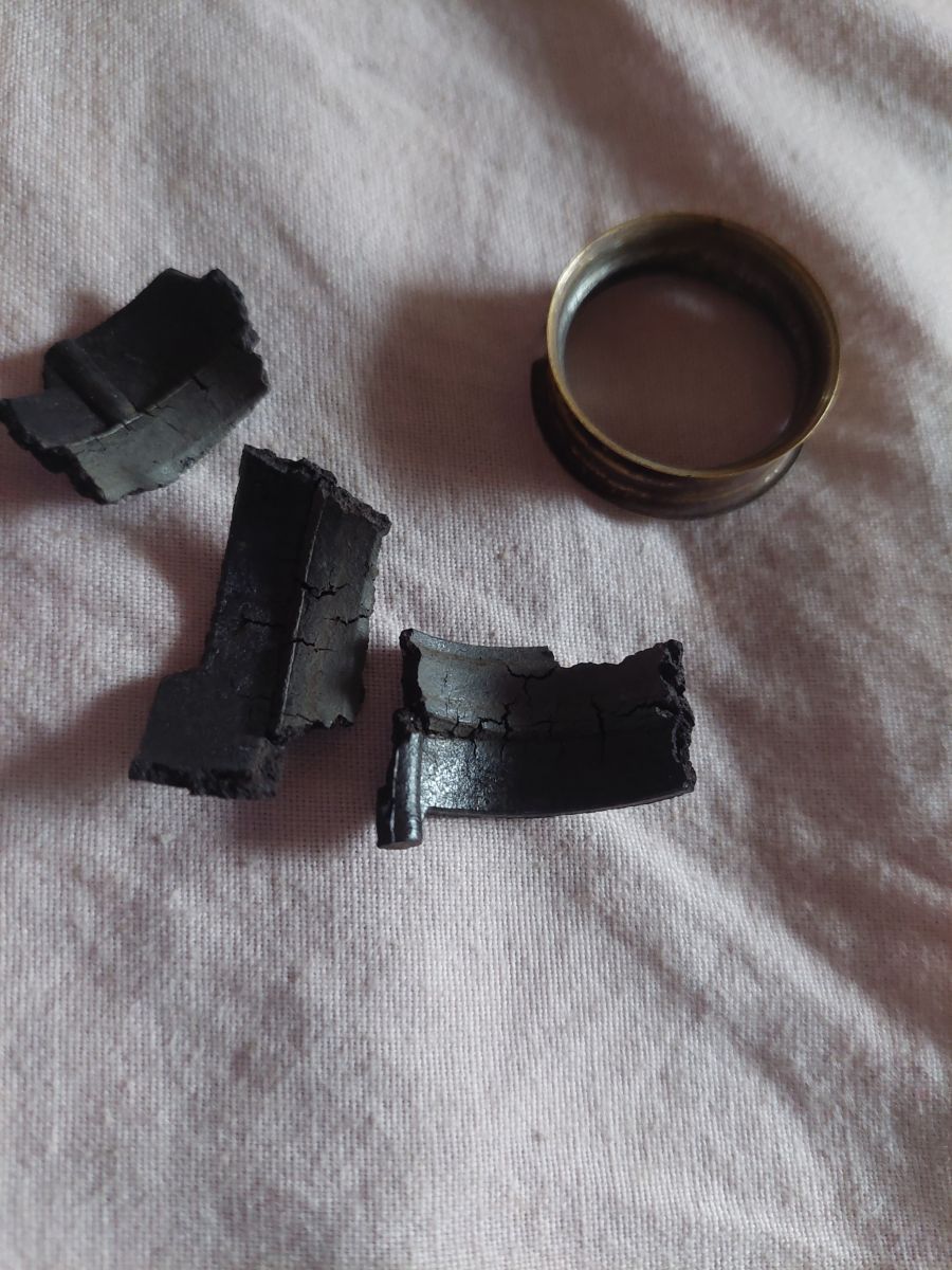

    Żyrandol ma dwa klosze i dwie żarówki, jakiś czas temu przy próbie wymiany jedna z nich, zapieczona w oprawce pękła, więc żyrandol funkcjonował tylko na jednej żarówce. Wczoraj wieczorem żarówka ta się przepaliła i próbowałam ją wymienić. Podczas wykręcania bańka została mi w ręku, oprawka rozsypała się, wyleciał tylko metalowy gwint i połamane elementy plastikowej obudowy... Tak więc obecnie cały żyrandol nie funkcjonuje, w pokoju nie mam światła.
    Proszę o pomoc i poradę jak w prosty sposób mogłabym to naprawić, aby wkręcić choć jedna żarówkę. Próbowałam usunąć zapieczoną pozostałość żarówki kombinerkami, ale mocno się trzyma, metalowa część tylko się wygina... A szkoda, bo ta oprawka jest w raczej dobrym stanie więc to byłoby najprostsze. Czy mogę użyć np. WD40 lub oleju jeśli żyrandol wciąż wisi na suficie i jest podłączony?
    Proszę o pomoc i poradę przystępnym językiem, ponieważ nie jestem elektrykiem.
    Z góry dziękuję i pozdrawiam.

    Odłącz żyrandol od prądu, usuń klosze odkręcając nakrętki z oprawek będzie łatwiej manewrować przy tych oprawkach.

    Po pierwsze przed pracami trzeba odciąć napięcie będąc w stu procentach pewnym że w żyrandolowym obwodzie nie ma napięcia.
    Po drugie, dałbym sobie spokój z tą lampą której widać szczątki wyciągnięte ze środka oprawy.

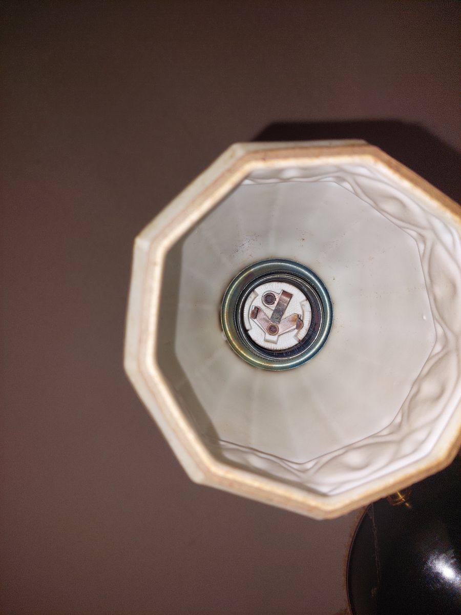

    Po trzecie po odłączeniu zasilania, z tej oprawy co urwała się oprawka, próbowałbym odkręcić pozostała w środku oprawkę chwytając za jej brzeg szczypcami, i próbować wykonać ruch obrotowy wykręcający gwint żarówki.
    Drugim i trzecim zdjęciu.

    Ogólnie wszystko już zostało napisane oprócz jednej bardzo ważnej kwestii. Już przy pierwszej zbitej żarówce cały żyrandol powinien być uznany za niesprawny i pozbawiony napięcia. Nie można dopuścić do sytuacji gdzie można ręką dotknąć elementy pod napięciem. Dotyczy to każdego uszkodzonego urządzenia. Nie można polegać tylko na tym, że będzie się uważać albo pamiętać o uszkodzeniu.

    Uszkodzonej pozostałości żarówki nie mogę wykręcić, gdy próbuję chwycić za metalową krawędź i przekręcić to ona się tylko wygina do wewnątrz.

    Jeszcze raz - powoli - powtórzę za wypowiadającymi się już przedtem:
    1. Żyrandol jest uszkodzony - sypią się z niego kawałki oprawek do których wkręca się żarówki.
    2. Nie jesteś sama w stanie tego naprawić - zresztą nikt trzeźwo rozumujący by się tego nie podjął /ma ten żyrandol już swoje lata po prostu i się zużył
    3. Trzeba kupić nową lampę - dla łatwości zastosowania w 2 klasie izolacji / z takim symbolem na nalepce znamionowej gdzieś na obudowie:
    Zapieczona, zbita żarówka plus uszkodzona oprawka w żyrandolu, pomocy!
    A dlaczego - bo nie wiemy jaka jest Twoja instalacja i raczej się nie dowiemy :D a taka lampa z 2 klasą ochronności jest bardziej "uniwersalna" w montażu..

    Żyrandol należy zdemontować i na stole usunąć trzonek.
    Wskazane być może jest usunięcie wyeksploatowanych oprawek a moze i nawet wymiana wygrzanych przewodów.

    Prosta robota. Wyłącz napięcie (nawet w całym mieszkaniu). Zdejmij ten pechowy żyrandol i w wygodnie w fotelu przyglądnij się jak wyglądają przewody i oprawki na żarówki.Przewody będą bardzo zgrzane (izolacja będzie pękać) Oprawki będą wypalone i będą się kruszyć z przegrzania i starości. Wymień wszystkie oprawki i przewody

    Jak nie idzie wykręcić to ją pogiąć do wewnątrz i wyjąć.
