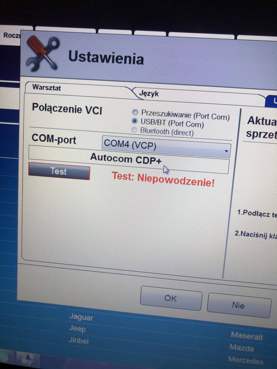

    Ekran ustawień programu diagnostycznego z komunikatem o niepowodzeniu testu.
    Dzień dobry, W ostatnim czasie kupiłem multidiag pro+ gold, zainstalowałem program autocom trucks CDP+ w wersji 2023.23 na Windows 10. Po próbie wykonania testu wynikiem jest niepowodzenie. Proszę o wszelką pomoc

    Com ci znalazł ale konieczna jest aktualizacja sprzętowa ta jest po prawej naciśnij aktualizuj .

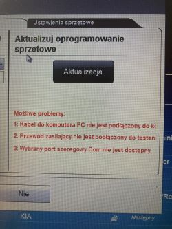

    wlasnie próbuje zrobić tą aktualizację kostka podpieta pod laptop polaczenie sieciowe wylaczone ale aktualizacja nie przechodzi i wyskakuje taki komunikat. kosta jest podlaczona do laptopa Zrzut ekranu z programu aktualizującego oprogramowanie sprzętowe z komunikatem błędu.

    . Z tego co widzę program ci się zainstalował prawidłowo spróbuj wyszukać port przez system tzn zaznacz w Połączenie VCI przeszukiwanie portu Com bo u ciebie jest COM 4 na starcie spróbuj to sparować przez kabel / laptop głowica/ a nie jak napisałeś " odłączenie od samochodu

    probowalismy nie podpinajac do samochodu lecz aktualizacja nie przeszla, natomiast po podpieciu do samochodu aktualizacja zostala wykonana wszystkie testy wychodza i wszystkie aspekty programu dzialaja dziekuje bardzo

    Zacznijmy od tego, że aby nawiązać połączenie z interfejsem, musi on mieć zasilanie. Czyli wpięty wtyk OBD do auta, przy podłączeniu tylko do USB zgłasza się jedynie układ kowertera USB<->UART a sam interfejs nie pracuje.

    Bez podłączenia do auta sam test powinien przejść bez problemu, a z podłączonym do auta dopiero aktualizacja. Sam test jest tym, czy widzi prawidłowo urządzenia oraz ustawienia zgodnie z zainstalowanym programem WoW, a aktualizacja dopiero po podłączeniu do auta.
    Jeżeli podczas instalacji nie wybierzemy zgodności, o czym wcześniej wspomniałem, to test testera będzie nieudany i co za tym idzie, nie przejdzie aktualizacji, mając podłączone do auta.
