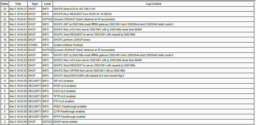

    Router to tplink model TL-WR841N. I udało mi się ustalić tylko tyle że po podmianie go na NETGEAR'a WGR614 v6 takowy ruch ustał. Za chwile będę testował dalej co może powodować takowe zachowanie sieci gdy zarządza nią tplink.
    Zresetowałem tplinka do ustawień fabrycznych wgrałem starszy soft po czym wgrałem najnowszy, podłączyłem go z powrotem tak jak było na początku i znowu w sieci zaczęły latać mDNS'y
    Logi z tplinka za raz po jego uruchomieniu, może to coś pomoże, mi się wydają podejrzane te 12-16 i 20-22, chyba że to pobieranie adresu publicznego.

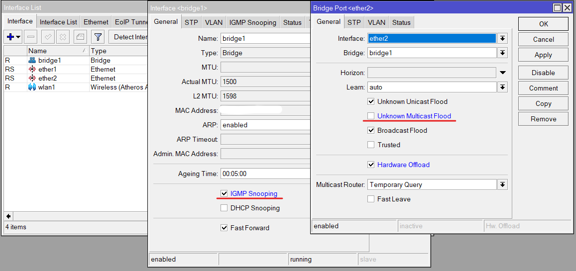

    Po długotrwałych kombinacjach z mikrotikiem wpiętym jako most przed routerem końcowym udało mi się pozbyć multicast'ów z sieci.
    Nie mogłem tego zrobić przez firewall i blokowanie portów, nie wiem, może coś źle robiłem albo to nie działa w przypadku switch'a.
    Udało się to osiągnąć wyłączając na porcie wyjściowym opcje "unknown multicast flood" i włączając "IGMP snooping", teraz żadne mDNS'y nie latają po mojej sieci lokalnej.
    Nietypowy ruch sieciowy w Wireshark - analiza adresów IP
    Dziękuję za pomoc i pozdrawiam :)

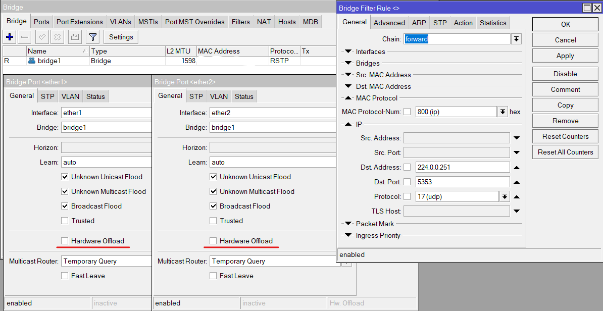

    Udało mi się dodać reguły firewall'a, które również blokują mdns,y dobijające się do sieci lokalnej.
    Takie ustawienia zastosowałem na moście:
    Przy dodawaniu filtra do transparentnego mostu na mikrotiku należy pamiętać o wyłączeniu opcji "Hardware Offload".
    Oba rozwiązania skutecznie blokują napływające do sieci lokalnej zapytania mdns.
    Dziękuję i pozdrawiam :)
