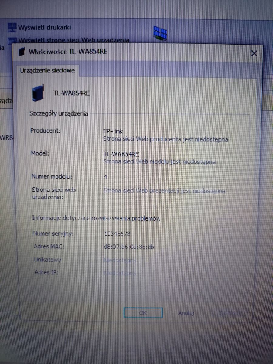

    Poniżej wklejam jeszcze zdjęcie jak wygląda otoczenie sieciowe, gdzie widać mój router i ten wzmacniacz.

    Przechodząc do działania, niestety nie mogę wejść na stronę konfiguracyjną tego wzmacniacza ani przez link, ani przez IP 192.168.0.254.
    Pisze, że nie może wyświetlić tej strony.
    A gdy wchodzę na właściwości tego wzmacniacza, to otrzymuje takie coś:
    Zrzut ekranu właściwości urządzenia TL-WA854RE.
    Zastanawiające, że numer seryjny urządzenia, to 12345678, a reszta danych poza mac jest niewidoczna...
    Jakieś pomysły?
    I dlaczego nie mogę wejść do panelu konfiguracji tego wzmacniacza Wi-Fi?
    Kolejna dziwna sprawa, to dlaczego w panelu swojego routera w zakładce lista klientów DHCP nie widzę tego wzmacniacza, tylko swój komputer?

    Numer seryjny można wyedytować, a złodziejaszek zablokował dostęp do panelu od strony WAN. Zablokuj ten adres MAC na swoim routerze i zobacz czy zmieni MAC-a, czy sobie daruje kradzież.

    czy to możliwe że facet siedzi przed komputerem lub ma jakieś oprogramowanie, które w sekundę odczytuje nową nazwę sieci i hasło?
    Nie, za to cache sieciowy w Windowsie będzie pokazywał to urządzenie jeszcze przez dłuższy czas.

    Mariusz34x napisał:
    Czyli można sobie bezkarnie kraść net od sąsiada i jedyną opcją jest zmiana routera na własny koszt?
    To TWÓJ sprzęt w TWOIM domu.
    Mariusz34x napisał:
    Nie takich rad się spodziewałem.
    Jeszcze nie raz się życiowo zdziwisz, zapewniam.
    Mariusz34x napisał:
    Zablokowałem adres MAC tego wzmacniacza
    Agresor zmieni adres MAC i nadal siedzi u Ciebie.
    Mariusz34x napisał:
    Mam router TL-WR841N
    Utylizacja i nic więcej z TPLinka.
    Nie słyszałem, by ktokolwiek włamał się do routerów marki FritzBox.
