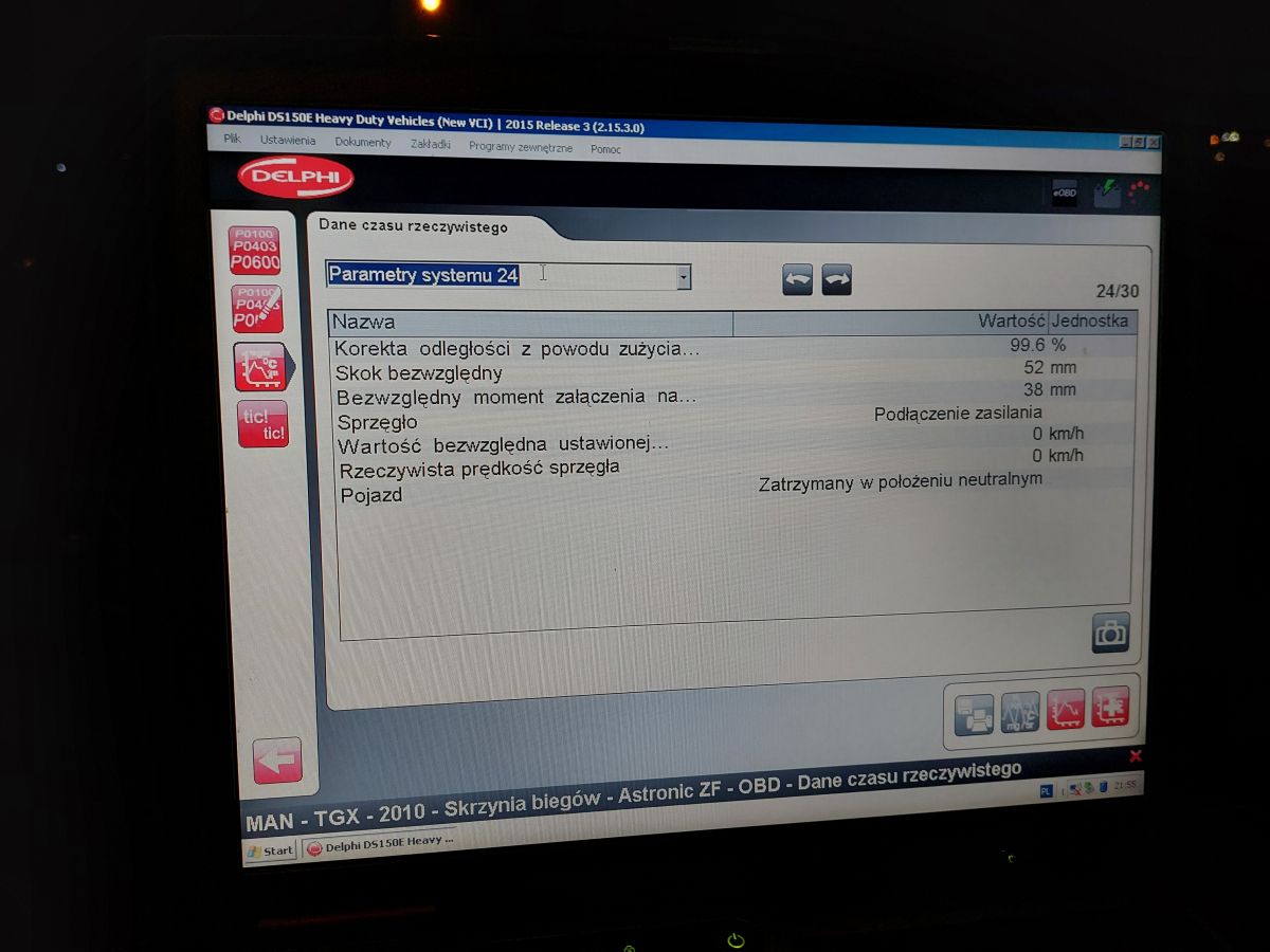

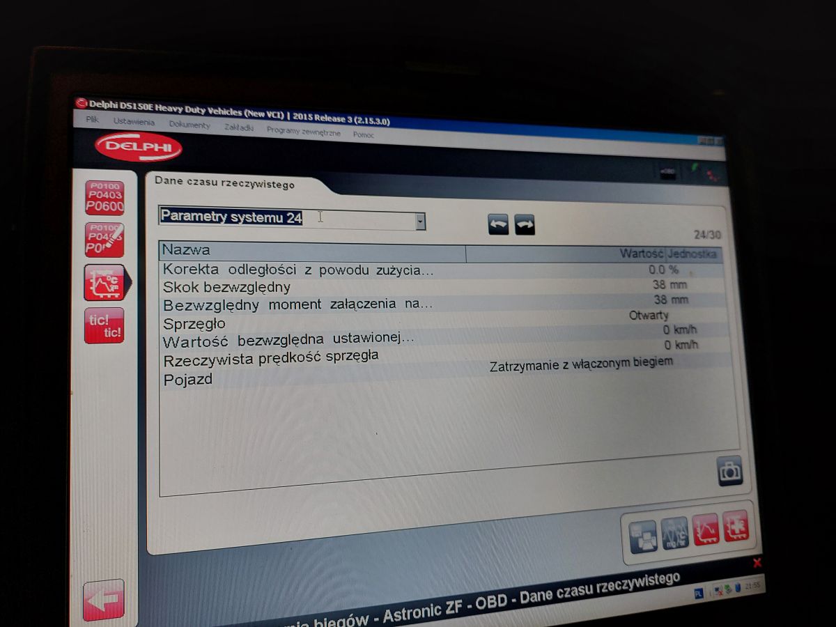

    Mam problem ze skrzynią automatyczną AS tronic bez retardera w Manie tgx 440 z 2010r. Auto ma 1300000 przebiegu. Mam pojazd od pół roku, poprzedni właściciel twierdził że przy 950tyś było zrobione kompletne sprzęgło. Ja miesiąc temu wymieniłem olej w skrzyni. Od zakupu występowały objawy nieprawidłowej pracy skrzyni. Mianowicie zdarza się że skrzynia twardo przerzucała biegi, lecz nie wszystkie i nie zawsze.
    Dodatkowy objaw kiedy auto rusza po dłuższej pauzie (9h lub wiecej) rusza z 3 i kiedy przerzuca na 4 wbija ze strasznym zgrzytem. Lecz kiedy ruszę (po długiej pauzie) w trybie manual z 3 i przerzucę na 5 wchodzi idealnie. Kiedy się zatrzymam i ruszę ponownie 3 na 4 wchodzi gładko. 4 bieg zgrzyta tylko przy pierwszej zmianie biegu po długiej pauzie i tylko 4. W normalniej jeździe wyczuwalne twarde zmiany biegów na 7, 10 w góre oraz redukcja np. z 8 przy toczącym się aucie na 4 (tu już lekki zgrzyt) . Sugerując się zużytymi synchronizatorami domyślałbym się że biegi będą zgrzytać cały czas, lecz niekiedy wchodzą bardzo gładko (nawet redukcja z 7/8 na 4). Ostatnim objawem jaki zauważyłem jest 0 - 1 wysprzęglanie. Jak ruszam z miejsca dodaję gazu auto długo wkręca się w obroty i w ostatnim momencie gwałtownie wysprzęgla (praktycznie strzela ze sprzęgła) Czasem czuję jak szarpnie mi kabiną na postoju jak z N wrzucam D lub R.
    Błędów w starownikach skrzyni oraz abs brak. Zrobiłem diagnostykę prostym programem diagnostycznym. Może to w jakiś sposób rozjaśni diagnozę. Dużo osób wspomina o wymianie wysprzęglika. Na blokach pomiarowych zaciekawiło mnie "Korekta odległości z powodu zużycia sprzęgła" która wynosi 99.6%, Przy pierwszym odpaleniu jest 0%, jak wrzucę jakiś bieg i wyrzucę na N jest już cały czas 99.6.
    Ciśnienie zredukowane w siłowniku sprzęgła : 7,84 Bar.
    Czy może być już sprzęgło na wykończeniu?
    Czy raczej wysprzęglik niedomaga i nie wysprzęgla prawidłowo?
    Zadaję pytanie aby się upewnić czy mogę jeszcze w jakiś sposób wykonać jakiś test lub coś skontrolować przed wymianą wysprzęglika.
    Dziękuje za odpowiedzi i pozdrawiam.

    Kolego spróbuj zrobić zerowanie sprzęgła , Jaltest ma taką funkcję. W astronic kalibracji sprzęgła się nierobi , ale nie kurzy zapominają o tak zwanym zerowaniu ustawień sprzęgła po wymianie, a objawia się to tak- szarpanie przy ruszaniu i cofaniu , zgrzytanie biegu po odpaleniu silnika ( jakby bieg bez sprzęgła próbowała skrzynia wbić przez moment) i ogólnie lepie zmienia biegi podczas jazdy.

    Witam. Aktualizacja tematu. Wymieniłem wysprzęglik oraz czujnik predkosci na wyjściu (ten nad impulsatorem) bo taki bład był zapisany w pamięci komputera.
    Skrzynia pracuje bez zmian. Jedynie nie zgrzyta przy pierwszej zmianie biegu po dluższej pauzie. (Jeden z problemów opisywanych na poczatku). Jutro zrobie zerowanie sprzęgła bo o tym zapomniałem.
    Ogólnie zbieram się do wyjechania skrzynią i sprawdzenia sprzęgła gdyż nie mam dlugo tego auta i nie znam histori serwisowej.
    Jeśli mogło by to w jakiś sposób przybliżyć diagnoze to zwróciłem uwagę w jakim momencie zgrzyta 4rka. Tylko jak redukuje z wyższego biegu i gdy auto sie toczy do max 10km/h. Powyżej 10km/h przy redukcji auto robi przegazówke i wtedy wchodzi gładko. Poniżej 10km/h nie robi przegazówki i zgrzyta. Czy to normalna praca skrzyni? Podczas wymiany wysprzęglika zrobiłem zdjęcie lożyska i docisku.

    Moim zdaniem sprzeglo zbliża się do wymiany Ale zrób zdjecie znacznika zużycia.
    Jedz do kogoś kto ogarnia skrzynie lub ma man catsa bo możesz mieć problem z
    Tym sprzeglem, luzem na widelcu, koło zamachowe krzywe przypalone, zużyte tarczki hamulca, padniete łożysko, mechatronika jest zuzyta- cylinder, synchro.
