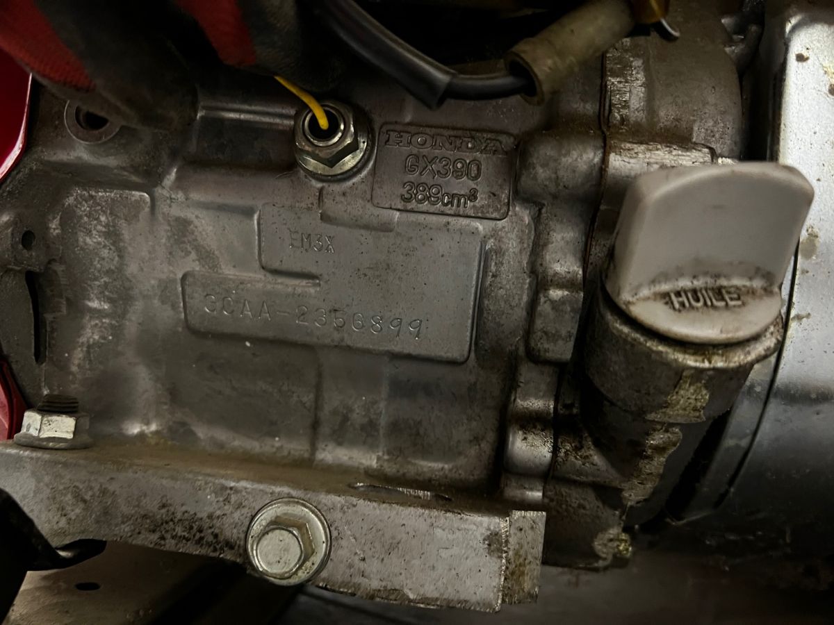

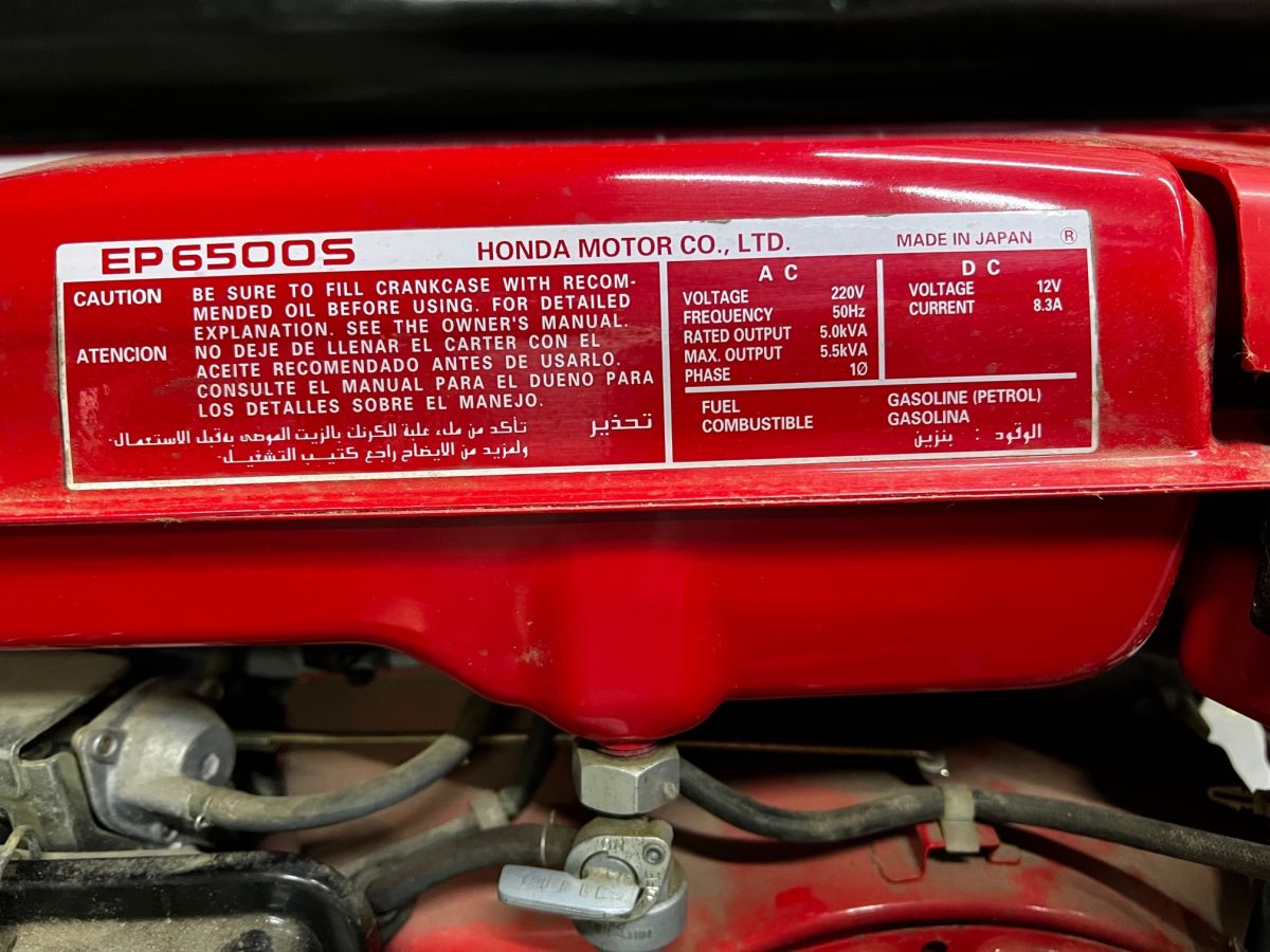

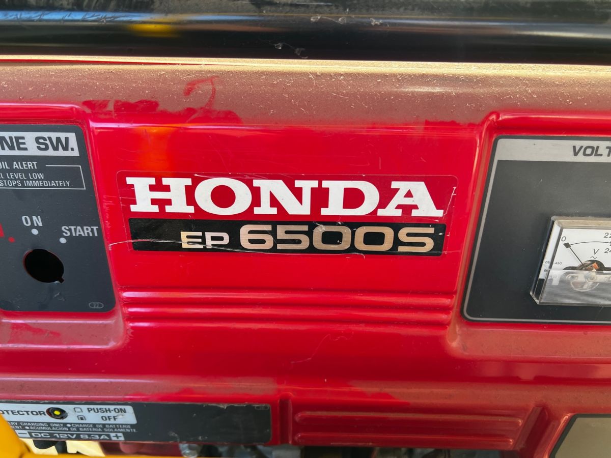

Witam, jak w temacie poszukuję schematu elektrycznego agregatu HONDA EP6500S, agregat ma ok 20lat, i wydaje się być oryginałem hondy.

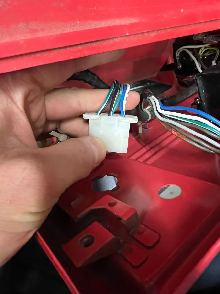

W agregacie brakuje stacyjki, w kostce 6-pin odnalazłem dwie pary przewodów odpowiedzialne za rozruch oraz za gaszenie. Pozostały mi 2 przewody których funkcji nie znam.

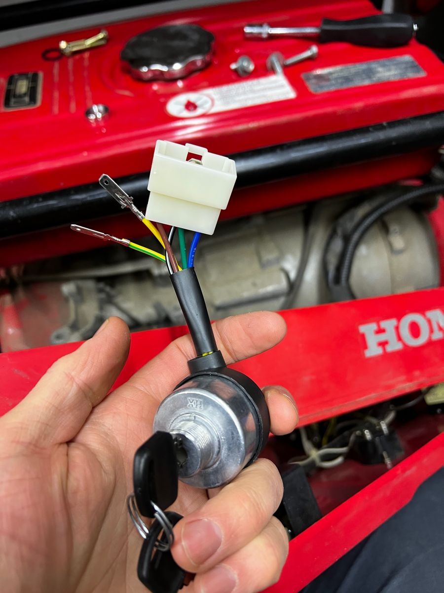

Kupiłem stacyjkę która według opisu powinna pasować ale po podpięciu nie działała, musiałem przestawić styki w kostce i na tą chwilę agregat można odpalić oraz zgasić z kluczyka. Pozostają jeszcze 2 przewody które nie są podłączone.

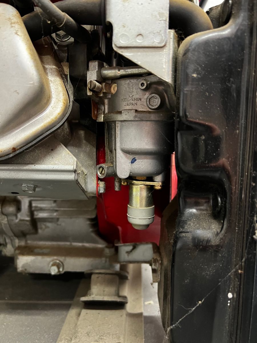

Moje przypuszczenia to albo sterowanie automatycznym ssaniem, albo jest to odcięcie paliwa przy gaszeniu aby silnik się nie zalał.
Gaźnik ma elektrozawór od spodu, którego funkcję Internet opisuje właśnie jako odcięcie paliwa albo ssanie automatyczne.

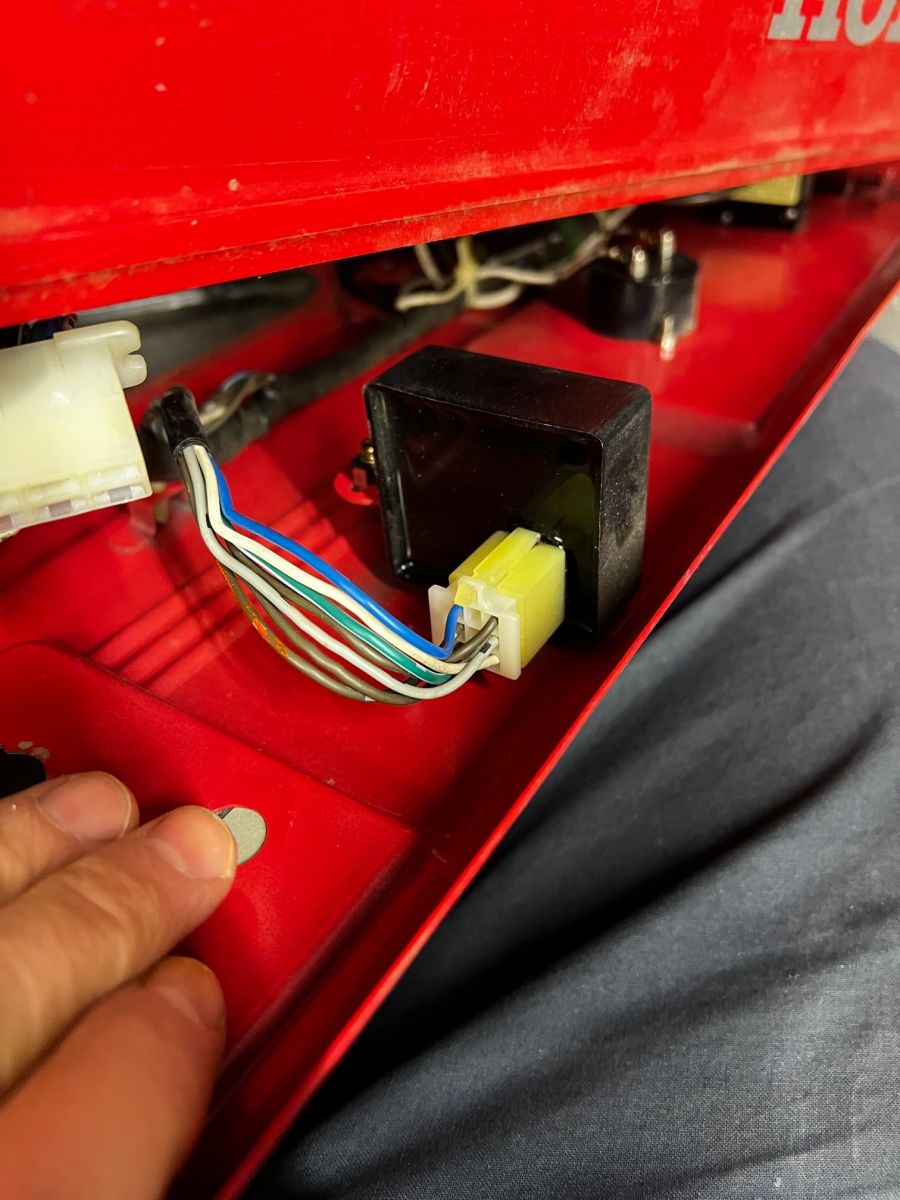

Cewka z gaźnika jest podpięta pod czarny moduł który nie ma żadnego opisu ani symbolu.
