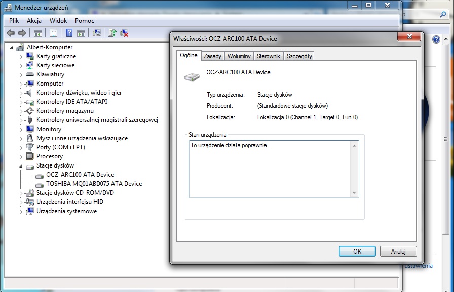

    Zgoda. Wcześniej nie mogłem ale za chwilę zacznę. Przy okazji zrobię kilka screenów. Sam zerknę co ciekawego w Menedżerze się dzieje. Dzięki, dobra myśl aby i tam zerknąć.
    Niestety w tej chwili nie sprawdzę. Może przy następnej okazji. Zgadnij co. Dysk OCZ i system z niego dziś normalnie się uruchomiły. To już drugi podobny przypadek i teraz pytanie o co mojemu PC chodzi. Dwa dyski w kilka miesięcy dostały chwilową awarię. Na tę chwilę menedżer urządzeń jest czysty od błędów.

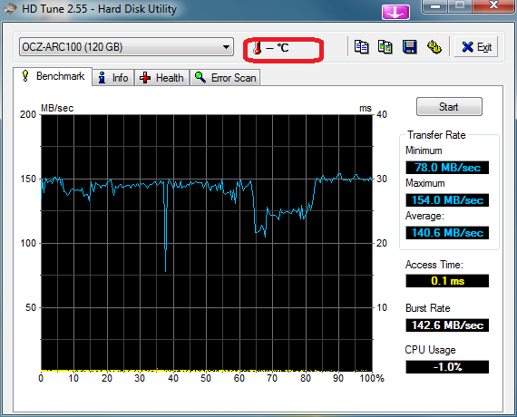

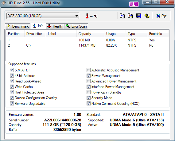

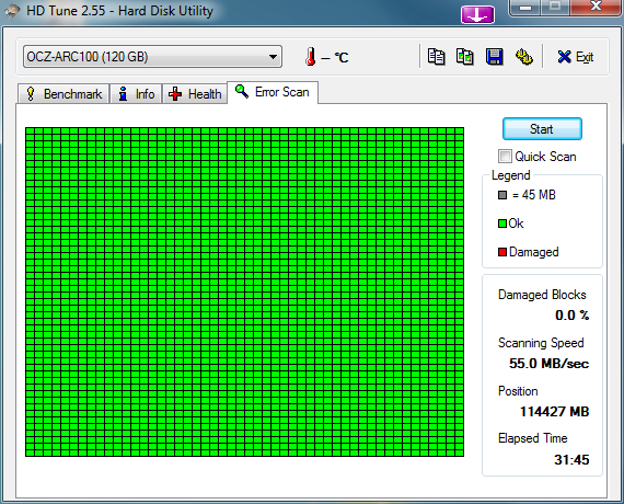

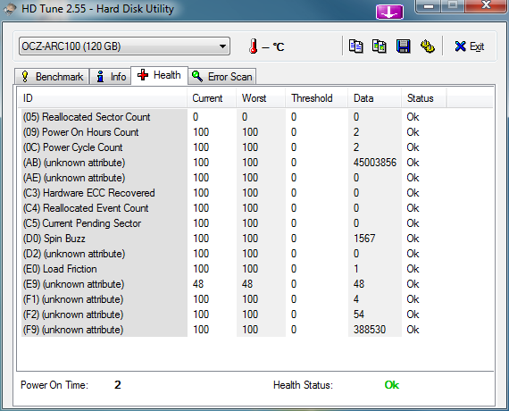

    Przetestowałem ponownie dysk twardy programem HD Tune. a także zrobiłem screen z Menedżera urządzeń. Przesyłam załączniki w formie screenów i spakowanych screenów do wyboru.
    Różnica między dzisiejszym testem, a wczorajszym jest taka, że w zakładce Info nie było żadnych partycji na liście. W zakładce Health był podświetlony na żółto kod 05. Ten z liczbą realokowanych sektorów oraz wczoraj cały dysk był w Bad sectorach. Test zapisu/odczytu danych robiłem bez obciążenia, zapomniałem o tym że warto jednak obciążyć go.
