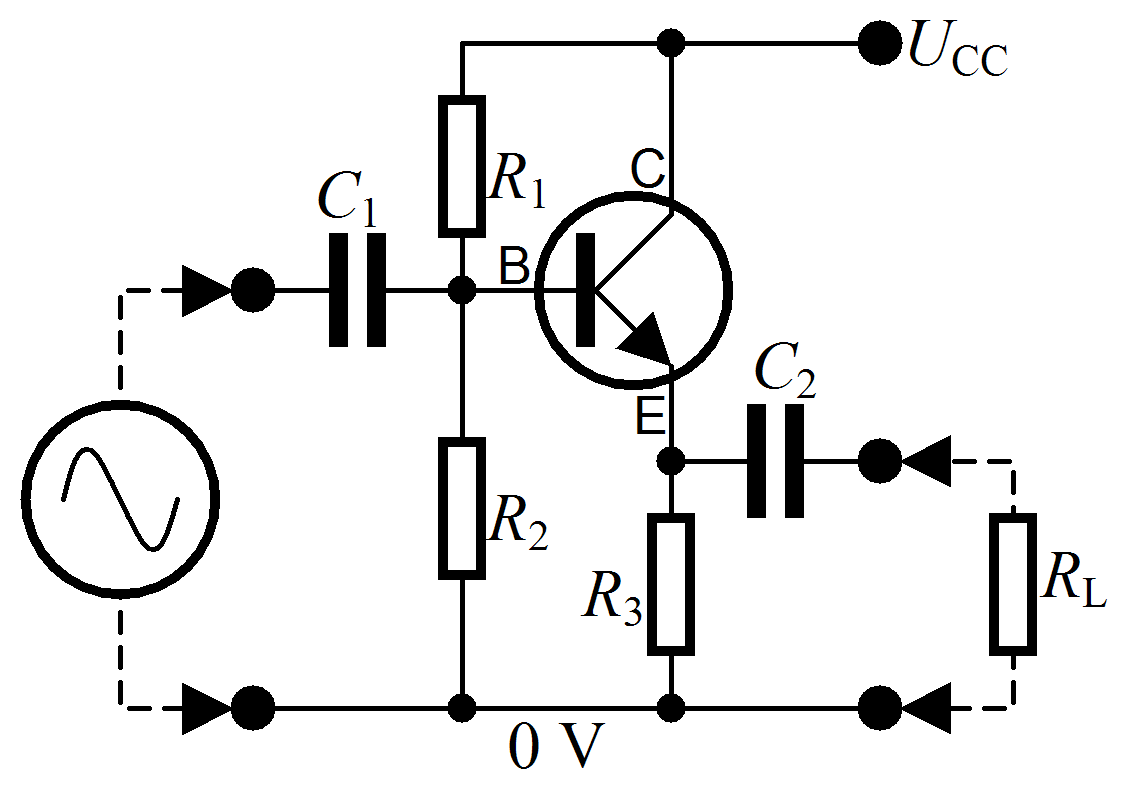

    Chciałem zadać pytanie dotyczące wzmacniacza tranzystorowego pracującego w układzie wspólnego kolektora, tzw. "wtórnik emiterowy" jak na zdjęciu poniżej.
    Wzmacniacz tranzystorowy w układzie wspólnego kolektora - pytanie
    W opisie wziętym z pierwszego lepszego źródła, tutaj cytat z Wikipedii "Zasadniczą cechą tego rodzaju wzmacniaczy jest to, że wzmacniane napięcie sygnału wejściowego podawane jest pomiędzy bazę a kolektor tranzystora, natomiast sygnał po wzmocnieniu odbierany jest spomiędzy kolektora a emitera. Kolektor jest więc "wspólny" dla sygnałów wejściowego i wyjściowego - stąd nazwa układu."

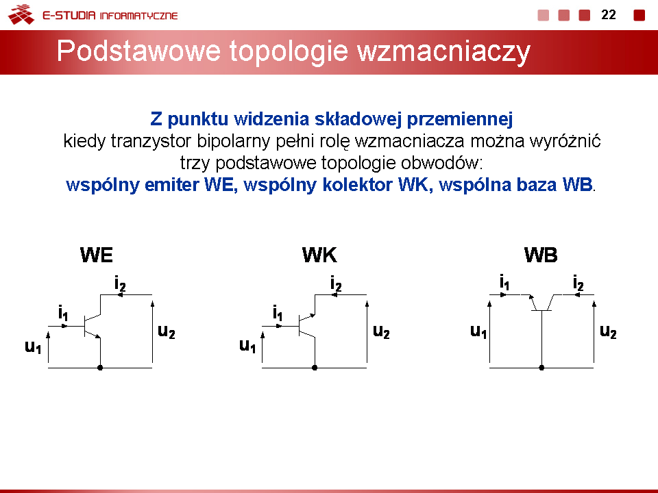

    i tutaj pojawia się moje pytanie. Sygnał wejściowy wzmacniany jest podawany poprzez kondensator C1 na bramkę - to ok się zgadza, natomiast drugi zacisk sygnału doprowadzony jest do 0V, które jest podciągnięte pomijając dzielnik napięciowy do emitera. Upraszczając pytanie - gdzie tu wspólny kolektor skoro układ wzmacniacza różni się nawet od topologii tranzystora pracującego w układzie wspólnego kolektora (rys.2.)
    Pozdrawiam i z góry dziękuję za rzeczowe odpowiedzi. Być może to kwestia tylko jakaś dziwna kwestia nazewnictwa
    Ps. proszę nie tłumaczyć mi jak działa. Wiem. Pytam o nazwę.
    Nie ma tu bramki. Występuje tu natomiast elektroda nazywana bazą.
    Odnośnie Twojego pytania, to faktycznie kolektor jest "wspólny" dla dla wejścia i wyjścia. Wynika to z faktu iż dla składowej zmiennej zasilanie jest zwarte (stanowi małą impedancję - jest to źródło napięcia). Stąd można dołączyć dla sygnału zmiennego kolektor do masy (tworzenie schematu zastępczego dla składowej zmiennej). Sprowadzi się to do rysunku ze slajdu, jaki wstawiłeś. Trzeba tylko dodać elementy sprzęgające (kondensatory) i ustalające punkt pracy (rezystory).
    W książce "Układy półprzewodnikowe" jest fajna praktyczna definicja (sekcja 2.4):
    Nazwa odpowiada temu wyprowadzeniu tranzystora, które nie jest ani wejściem, ani wyjściem układu.
