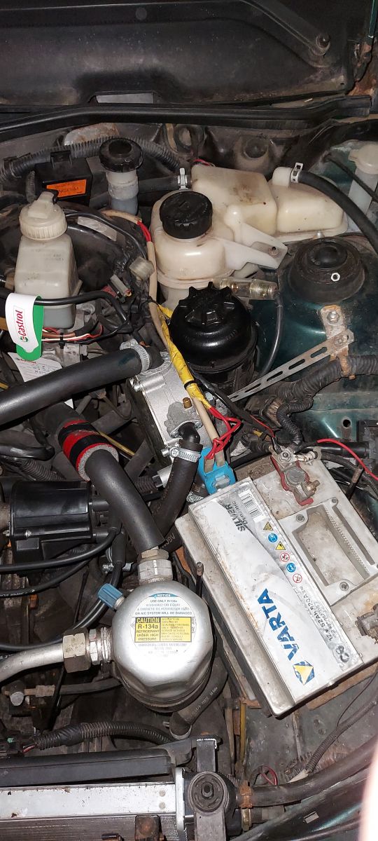

    Mam problem z lpg. Zalozony nowy parownik lovato rg92 wszystko ok poza tym ze jak jade po łuku w lewo lub wychodze z zakretu w lewo to potem auto dostaje takiego muła jakbym nie mial gazu, pomaga przelaczenie na benzyne i znow powrot na gaz i jest. Pierwszy raz takie cos spotykam. Dzieje sie tak tylko na gazie na benzynie jest elegancko. Parownik zalozony ok czyli wzdluz auta i to w tym samym miejscu co mialem starego tomasetto. Co moze byc przyczyna ??? Instalacja to 2 gen na sterowniku bingo M

    Hmmm ta czarna plastikowa sruba ?? Wczesniej bylem u gazownika zeby mi wyregulowal gaz ale nieudacznik nie umial polaczyc sie z komputerem to tylko wsadzil do wydechu czujnik i wg wskazan spalin ustawil wlasnie lekko krecac ta plastikowa sruba ale miedzy czasie padla mi uszczelka. Teraz auto wrocilo z naprawy ale to juz dzialo wczesniej.

    https://www.elektroda.pl/rtvforum/topic1266163.html
    Ten bieg jałowy czyli ta mniejsza śrubka tak żeby coś puszczało zawsze gazu nie zależnie od głównej śruby ciśnienia.
    No i pewnie nie masz opcji podłączenia się pod komputer gazowy i sprawdzenia ustawień?
    Samo regulowanie na skład spalin dobre tylko to jeszcze jazda wymagana dla pewności.

    Ooo do chyba masz powypadkowe auto jak to jest prostopadle ustawione,
    prostopadle to jest zbiorczniek płynu hamulcewego nad serwerm a to jest wg akumulatora.

    No prawie, ale w tym samym miejscu mialem stary parownik i nie dzialo sie nic.
