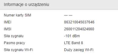

    Witam wszystkich, mam pewien problem i pomyślałem, że poradzę się kogoś kto się na tym zna. Otóż miałem internet z orange 10Mb/s kablowy ale był bardzo powolny więc kupiłem z orange 1,0Gb/s. Jednak za dużo nic się nie zmieniło mam opóźnienie 20-30ms pobieranie 1-2mb wysyłanie 2-4mb :/ i częste skoki do 100+ms. na routerze pisze że mam 4/5 kresek zasięgu Router zte mf286r. Mógłby mi ktoś powiedzieć w czym leży problem powolnego internetu ? I jakbym mógł to naprawić, jeśli potrzebne są jakieś jeszcze informacje to proszę pisać bo nie wiem co może być istotne. Z góry dziękuję za każdą pomoc

    Ale co kupiłeś, jakie 1000mbs. W przypadku internetu mobilnego są tu tysiace tematów ale w kazdym podstawą jest podanie lokalizacji gdzie korzystasz z Orange i wykonanie testów. Na poczatek pokaż zakładkę Informacje o urzadzeniu oraz Szczegółowe informacje po zalogowaniu się na MF286r.

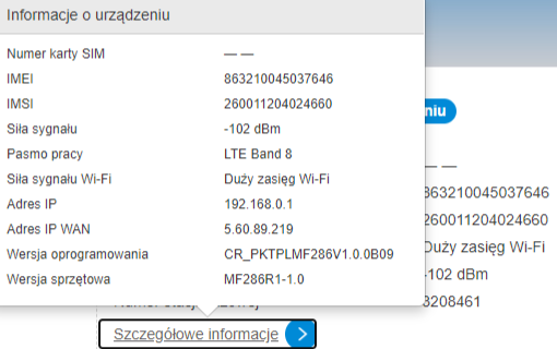

    Brak informacji o lokalizacji, informacja o urzadzeniu ale brak zakładki Szczegółowe informacje no i to jest test na karcie Orange bo router pokazuje LTE Band 8 czyli LTE900, parametry sygnału słabe , pasmo zasięgowe więc przeciążone, stad taki speedtest.

    A skad ja mam wiedzieć skad masz internet, piszesz Orange na myśli masz Plus, a lokalizacja to jaka to wioska w powiecie Kraśnickim gdzie korzystasz z mobilnego Plusa i tego ich syfu na LTE900, MF286r posiada w WebUI możliwość wymuszania pasm LTE więc sprawdź chociaż jak działa LTE1800 z BTS-a Szastarka. Na LTE900 nie masz co liczyć na normalny internet. Czym się kierowałeś biorąc ofertę Plusa, drogą, na dodatek z tym routerem?

    No i o to chodziło, LTE900 w Plusie działa na 5MHz pasma, jest z założenia wolne i wszędzie przeciążone na amen, nie liczy się wcale. Wystaw MF286 za okno i sprawdź LTE1800 pokaż screena z Informacja o urzadzeniu tylko całą, dziwne dla mnie ze łaczysz się z Szastarką a nie z BTS-em Plusa w Rzeczycy Ziemiańskiej który jest na terenie AKPOL, do Szastarki masz z 10km a po drodze ten BTS na AKPOL-u. Pomysł z Plusem , na dodatek z tym routerem tragiczny.

    Rano to nic dziwnego ze masz takie prędkości, nikt nie korzysta z Plusa. Pasmo LTE1800 ma 20MHz szerokości co w teorii pozwala na DL do 150Mb/s przy modulacji QAM64. Rzeczywiste prędkości zależą od parametrów sygnału oraz od obciążenia sektora z którego korzystasz na konkretnym BTS-ie. W twoim wypadku obciązenie rano jest niewielkie ale parametry sygnału bardzo słabe, stad niski UL a prędkości w szczycie internetowym czyli 19-23 spadają do 5Mb/s bo rośnie liczba klientów i obciążenie sektora na BTS-ie. Ping zależy od wielu czynników, min od tego od parametrów sygnału, przy niskim UL z reguły jest wysoki i niestabilny. Nie pokazałeś screena z Informacja o urzadzeniu dla wymuszonego pasma LTE1800 więc brak CID i nie wiadomo czy łaczysz się na tym paśmie z BTS-em w Rzeczycy Z. czy w Szastarce, choć jeśli faktycznie mieszkasz w Rzeczycy Z. to raczej przy 10km od SZASTARKI nie masz szans aby w domu mieć zasięg na LTE1800. Oczywiście przy RSRP=116dBm na LTE1800 wewnątrz domu konieczna jest antena zewnętrzna na 1800MHz do routera ale nie do MF286r bo on na antenach zew. pracuje tylko w SISO1X1 . Ten router uzywa się tylko gdy ma się blisko do BTS-a bo na antenach wewnętrznych korzysta z MIMO2X2.
