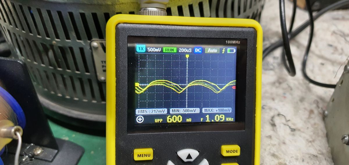

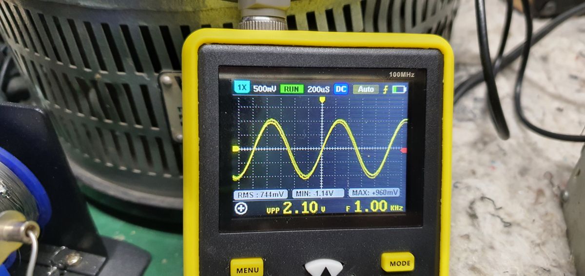

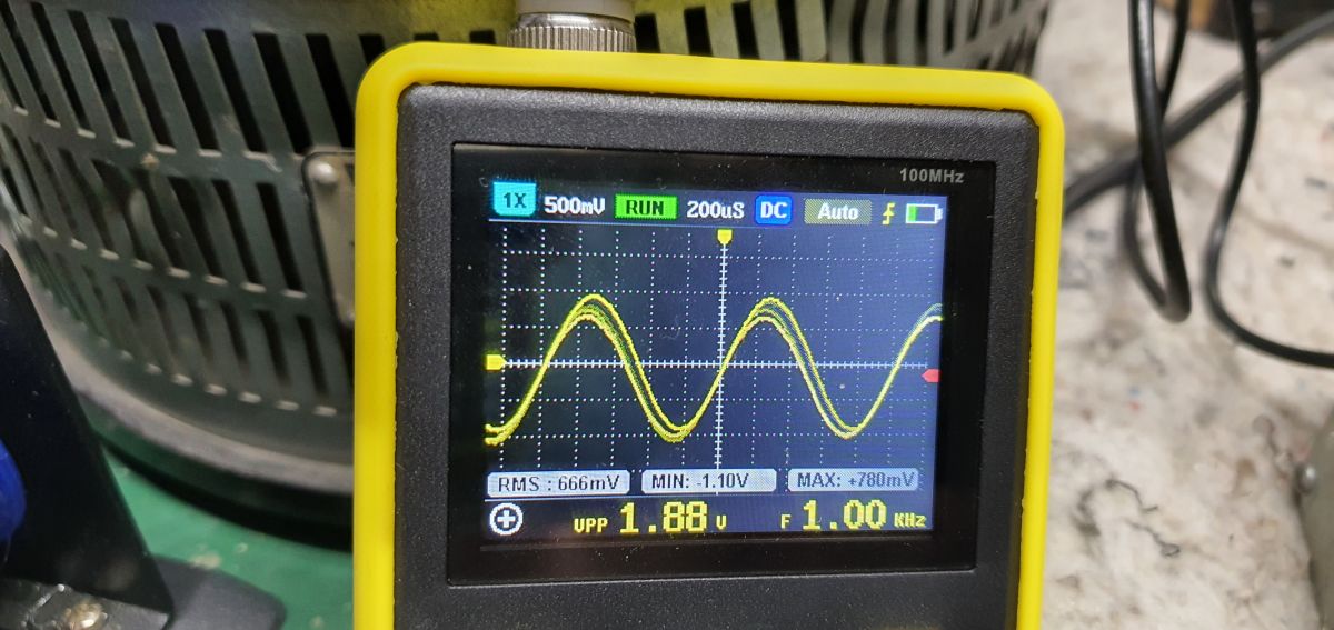

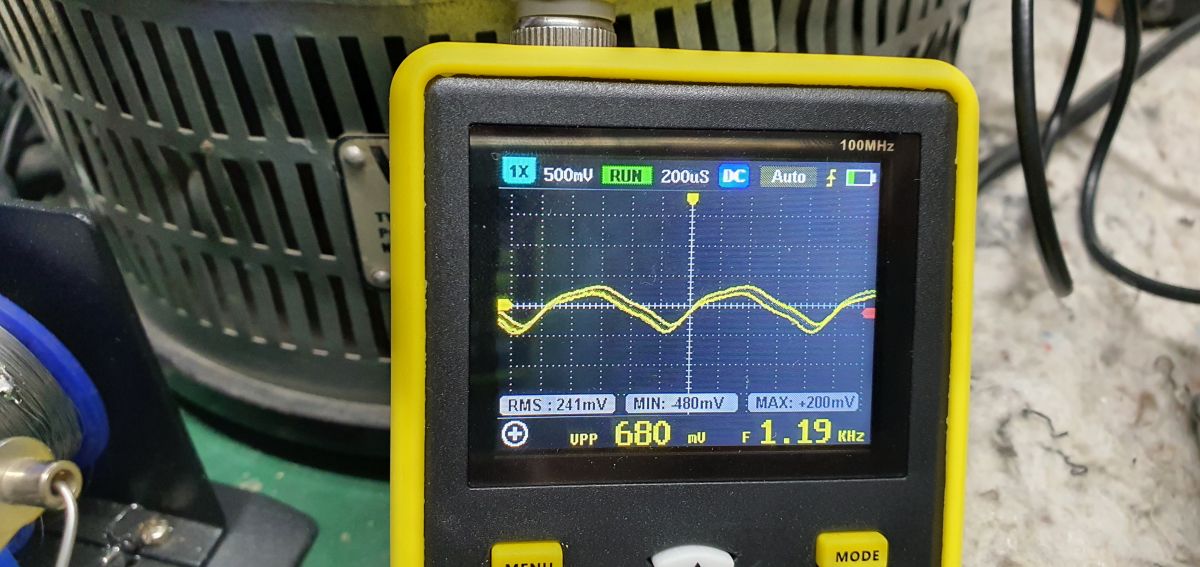

  • #12 19949772
    JEDD
    Poziom 29  
    Posty: 2238
    Pomógł: 170
    Ocena: 241
    Załączam zdjęcia z oscyloskopu przy 1kHz. Lewy kanał bez głośnika i z głośnikiem, analogicznie dla prawego kanału. Wygląda na to, że zniekształcenia nie występują gdy głośnik jest niepodłączony.

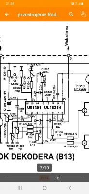

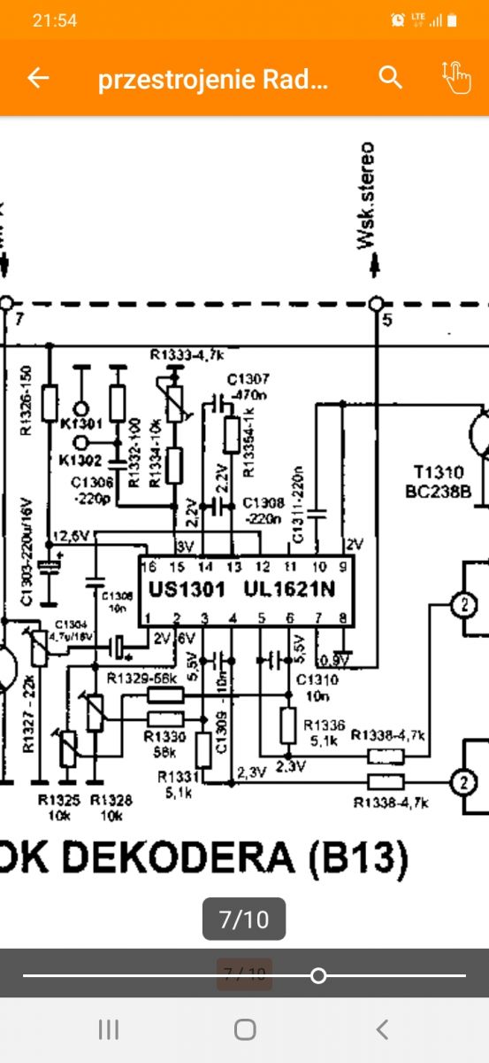

  • #24 19951087
    marada72
    Posty: 572
    Pomógł: 63
    Ocena: 45
    Przełacznik mono jest powiązany z układem UL1621N.
    Sprawdz napiecia na tym układzie Radmor 5412 - zniekształcenia w obu kanałach, nie działa tuner i wskaźniki
    #25 19951093
    krzywy1
    Poziom 24  
    Posty: 495
    Pomógł: 74
    Ocena: 119
    Żeby to dobrze działało, trzeba mieć zestrojony cały tor FM, nie tylko heterodynę.
    UL1200 to tor p.cz. Jak nie jest zestrojony, to na stereo dekoder idzie za słaby sygnał i stereo się nie zatrzaskuje, radio ma słabą czułość.
    Czytałeś instrukcję serwisową? Tam jest opisane po kolei jak zestroić tor FM. Ale niestety, bez kilku przyrządów się nie obejdzie.
