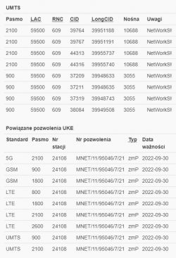

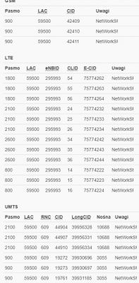

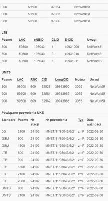

    Witam, mieszkam w dziurze i potrzebuje internetu domowego bez limitu, aktualnie mam z orange po starym kablu i mam prędkości pobierania do 500kb/s nie mogę już z tym wytrzymać, filmu obejrzeć bez pixelozy się nie da, więc wpadłem na pomysł by wziąć internet domowy z T-Mobile do 60Mb/s, lecz teraz zacząłem się zastanawiać czy jest w ogóle sens bo do tego trzeba mieć w miarę dobrą lokalizację, a ja takowej nie posiadam i jestem zielony w temacie, potrzebuję pomocy czy jest sens w ogóle pakować się w to.
    Mam przy sobie 3 najbliższe nadajniki jeden znajduje się 3,5km dalej: Internet od T-Mobile, Router i antena dla słabej lokalizacji

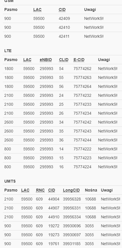

    Drugi już 4.5km: Internet od T-Mobile, Router i antena dla słabej lokalizacji

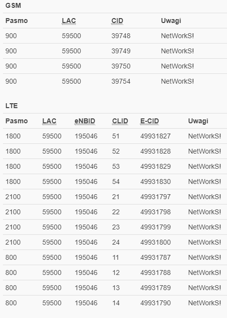

    A trzeci 5km i jest najlepiej widoczny z dachu z tego co się orientuję: Internet od T-Mobile, Router i antena dla słabej lokalizacji
    Jeśli jest sens pakowania się w to z takimi odległościami nadajników to jaki router wziąć z oferty T-Mobile i jaką antenę dokupić (jeśli będzie trzeba) ? Od razu mówię, że preferuję jak najniższe koszta w końcu żyjemy w Polsce :D

    A jednak jestem jasnowidzem, w Przytulance T-mobile daje ten domowy z zew. punktami dostępowymi CPE LTE ale sprawdzić trzeba samemu, aplikacja https://play.google.com/store/apps/details?id=cz.mroczis.netmonster&hl=en_US i screen z niej , karta T-mobile w telefonie i speedtesty. Test oczywiście na zewnatrz, stacja NetWORKS na kościele w Mońkach ma też LTE2600 dla T-mobile i sektor wycelowany Ciesze-Sikory więc jakieś szanse są.

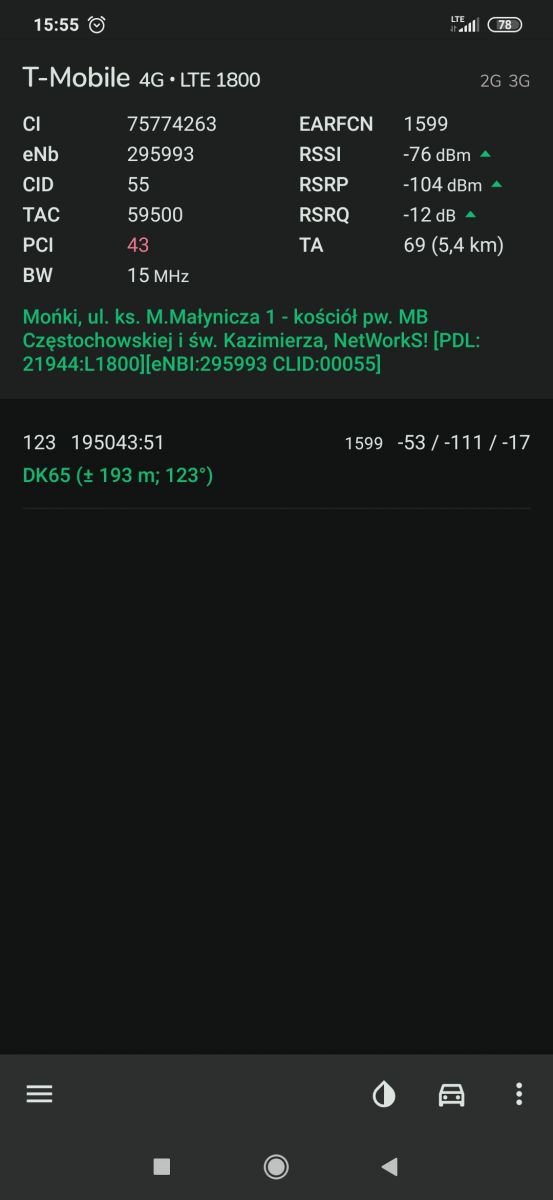

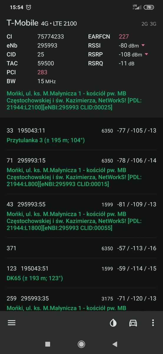

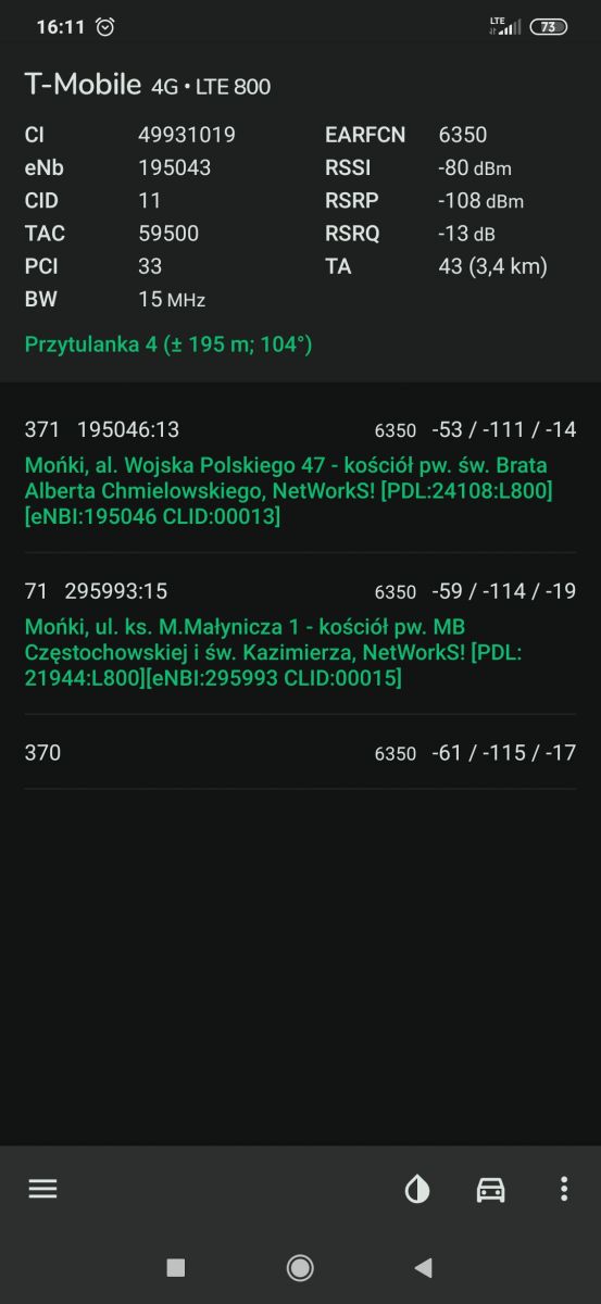

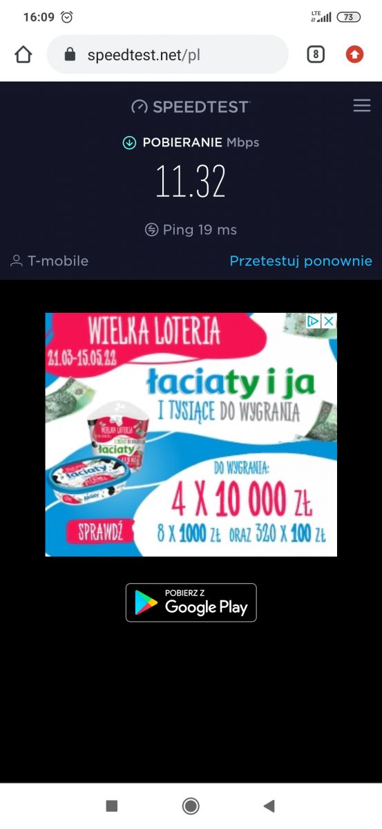

    Porobiłem tego trochę, ciągle łączyło z lte 800 czasem 2100, 1800 i 2600, ale sekunda i znowu 800 nie zdążyłem nawet zrobić speed testa na innych bo ciągle przełączało

    Telefon łaczy się z BTS-em Mońki y sygnał na kościele, słaby sygnał na LTE2100 i zblizony na LTE1800, nieco lepszy na LTE800 , na LTE2600 bardzo słaby. Do tego w sąsiadach też drugi BTS z Monek ale sygnał słabszy.
    Ogólnie jest nieżle, test wykonałeś na zewnątrz?

    @matek451 wziąłem tego MF258 do 60Mb/s z anteną dzięki wielkie jak sprawdziłem speedtesty to banan na twarzy :D Orange po kablu 2.58 było w tej samej cenie
