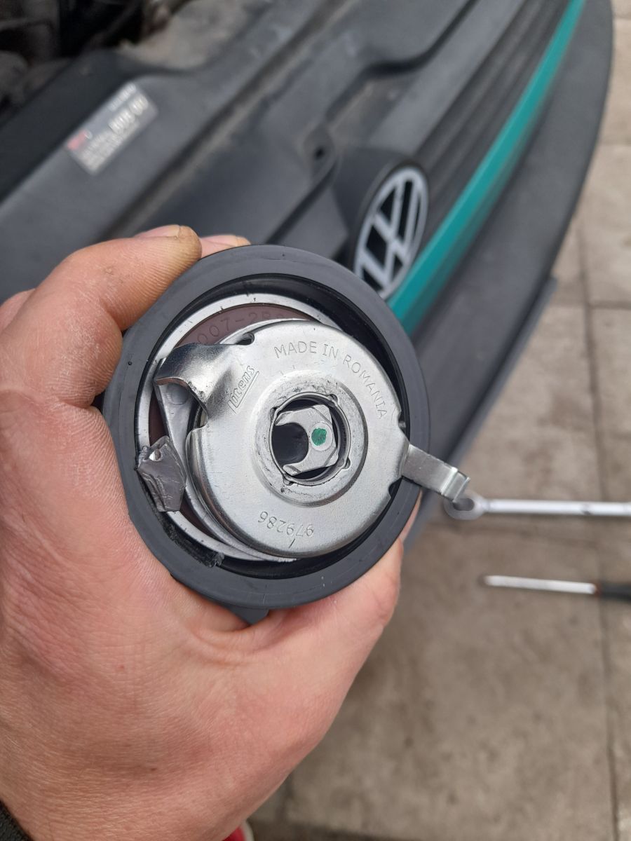

[Rozwiązano] Vw t4 1,9td przeskakuje rozrząd kopci, traci moc, gaśnie i rozwala napinacz paska

    kubahpi napisał:
    Może niech kolega zada jakieś pytanie
    Są załączone zdjęcia,problem opisany w tytule.
    Pytanie nasuwa się samo-co z tym zrobić żeby silnik nie zachowywał się jak w opisie?

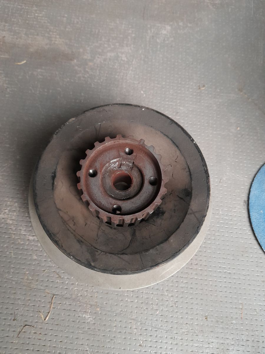

  • #5 19958703
    marekstelmach24
    Poziom 5  
    Posty: 3
    Zerwało klin dolnego koła zębatego rozrządu. Carrot-nie wykluczam czopa aczkolwiek był szlifowany i pojeździłem na tym niecałe 2miesiace.bedziemy wszystko skrupulatnie sprawdzać i składać wszystko do kupy . dzięki za pomoc.mam nadzieję że mój temat w przyszłości komuś się przyda bo to rzadki przypadek.żaden mechanik którego się pytałem nie posiadał wiedzy w temacie.pozdrawiam Vw t4 1,9td przeskakuje rozrząd kopci, traci moc, gaśnie i rozwala napinacz paska

    marekstelmach24
    Poziom 5  
    Posty: 3
    W moim wypadku wymiana dolnego koła rozrządu
