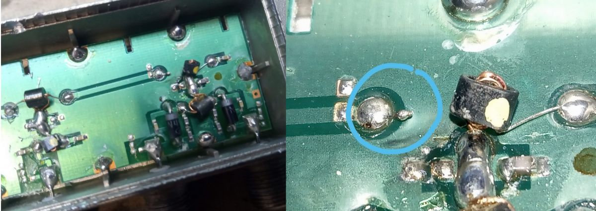

    Witam. Instalacje zrobiłem parę lat temu na cztery odbiorniki ale używane są trzy. Wczoraj dzwonia, ze żaden nie działa. Przyjechałem i uszkodzony okazał się splitter. Rozebrałem go u klienta i wyraźnie widać było nadpalenia. Pytałem czy czasami nie wybiło bezpieczników ale nie. Burza owszem była ale w styczniu i po tym przecież działało. Wymieniłem na identyczny. Dzisiaj rano dzwonia, że dalej brak sygnału.
    Przyglądam się zatem dokładniej temu splitterowi i jest zwarta prawa dioda oraz upalone druciki w dwóch trafkach sprzęgających.
    Nieustanne awarie splittera Maximum SS-4 - uszkodzenia diody i drucików
    Diodę wylutowałem a sprzężenia zrealizowałem na pojemnościach.
    Z tak naprawionym splitterem pojechałem do klienta i założyłem zamiast tego danego wczoraj. Pomierzyłem też czy przypadkiem nie mam fazy na gniazdach antenowych w którymś telewizorze. Ale wszystko było w porządku. Splitter poddałem analizie w domu i stało się z nim dokładnie to samo . Zwarta ta sama dioda i upalony drucik na trafku sprzęgającym ale tym razem tylko jednym.
    Co mogło być przyczyna awarii? Mam kilka teorii i w sumie wszystkie prawdopodobne ale na razie nic tu nie chcę sugerować.

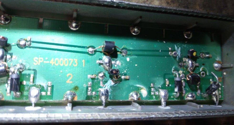

    Jedynie gdzie energetyka może dotykać do instalacji antenowej to po masie jedynego gniazdka antenowego, które jest obok energetycznego. Ale tego akurat dzisiaj nie rozbierałem. Zresztą prąd ten musiał płynąc po żyle bo do niej dołączone są trafka separujące i diody. A nie ma fizycznej możliwości ( w każdym razie nie wyobrażam sobie) by wewnątrz gniazdka antenowego mógł jakikolwiek kabel przywierać. Telewizor podłączony do owej zwartej diody to Hannspree i nie widzę w nim opcji zasilania przedwzmacniacza. Zresztą sprzężenie w głowicy jest na cewkach i bolec gniazda antenowego ma zwarcie do masy bo to sprawdziłem. Zatem przepięcie raczej nie poszło z jego strony. Zatem z pozostałych wyprowadzeń.
    W tym drugim splitterze padła ta sama dioda na zwarcie ale główne trafko dzielące sygnał na lewe i prawe gniazda wytrzymało i lewe sygnał mają. Brak tylko na prawych. Jedna dioda zwarta ( ta od Hannspree) a druga sprawna.
    Dlaczego? Otóż właśnie dlatego, że Hannspree ma zwarte gniazdo i miał którędy pójść prąd.
    Darek.S napisał:
    Kolejną zagadką jest w która stronę płynął?
    Zatem po tych rozważaniach najbardziej prawdopodobna droga prądu to od anteny...
    I rzeczywiście w pierwszym splitterze były nadpalenia od strony wejścia splittera. Na zdjęciu może już mało widoczne bo coś tam u klienta czyściłem w tym miejscu a nie zrobiłem zdjęcia zaraz po jego otwarciu a szkoda.
