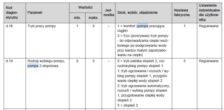

    Nargo napisał:
    1) W programowaniu pieca może być nastawiona niska wydajność pompy
    Fabryczny nastaw 3.
    Wychodzi na to, że pompa jest nastawiona fabrycznie na maksymalne obroty i tego nikt pewnie nie zamieniał. Choć sprawdzę to jeszcze.

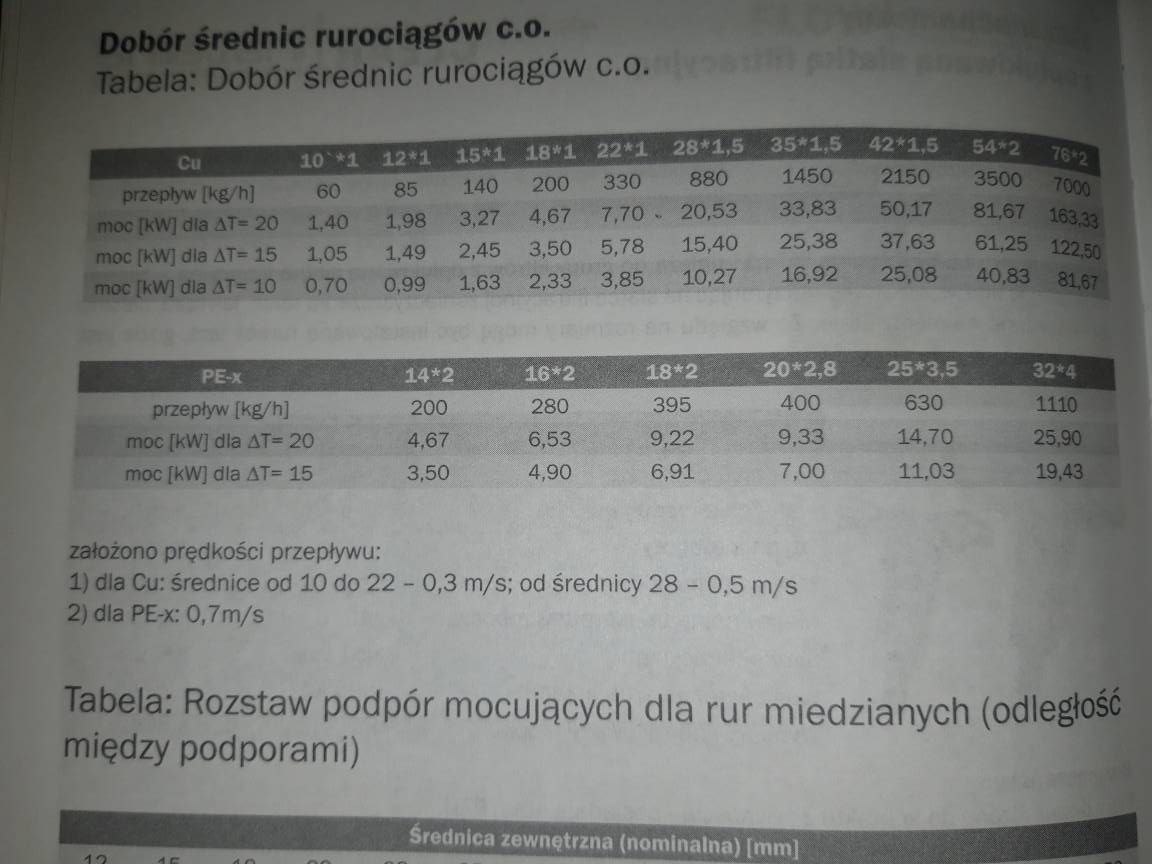

    Nargo napisał:
    2) Mała średnica przyłączy do rozdzielacza
    To jest na ten moment jak dla mnie najbardziej prawdopodobny powód. Pex-26 to przekrój tylko 20mm.
    Dodatkowo pewnie zastosowany jest jeszcze trójnik, który w technologi rur PEX zaniża przekrój.
    Czy ktoś może mi podpowiedzieć jakie powinny być prawidłowe przekroje rur do rozdzielni?
    Rozdzielnie z tego co widzę 1 cal (25mm przekroju wewnętrznego).
    Instalacja najprawdopodobniej wygląda tak, że z pieca idzie jedna rura zasilająca, która dzieli się trójnikiem na 2 rozdzielnie.
    Rura od pieca do trójnika około 2m.
    Następnie 1 rozdzielnia około 1m rury, 2 rozdzielnia poniżej 10m rury.

    Na zdjęciach widać, że chyba jest jakiś minimalny przepływ poniżej 1l/min.
    Pytanie czy obwody są dobrze "przelane" i odpowietrzone?
    Na 14 obwodach na rurze 25 przepływy powinny być większe,ok 1,5l/min, a to powinno wystarczyć. Wstawianie trójnika pomiędzy rozdzielaczami to zwyczajne dziadostwo.

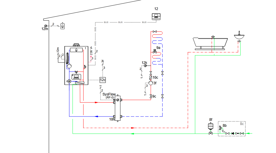

    Wg schematów dostarczanych przez producenta ten kocioł nie powinien pracować bezpośrednio z podłogówką, tylko przez sprzęgło i dodatkową pompkę obiegową.
    Schematy producenta
    Schematy producenta
    Mógłbyś powiedzieć który schemat dotyczy mojej sytuacji. Sam nie za bardzo potrafię go odszukać z powodu braku wiedzy technicznej.

    Saunier Duval Thelia Condens 25-A: Brak przepływu na rotametrach w ogrzewaniu podłogowym
    [/img]
    Średnica przy twoim metrażu powinna być ok.
    Ale poczytaj instrukcję na stronie 25
    rozdział 8.3 Ustawianie przewodu obejściowego.
    Może coś pomoże.
    I tak jak koledzy wcześnie pisali przelać porządnie każdą jedną pętle.
    A w jaki sposób to obliczyłeś?
    Dodatkowo w instalacji na rurach zasilający użyty został najprawdopodobniej trójnik do podziału na dwie rozdzielnie, który pewnie obniża średnice o 3-4mm. (tak znalazłem w opisach złączek)
    Powinno być jak na schemacie B, a jak nie masz sprzęgła to jest jak na schemacie A tyle że z podłogówką.
    Schematy producenta
    Czyli wyjściem z sytuacji może być zainstalowanie sprzęgłą i mocniejszej pompy 25/40-80 na wyjściu na instalację.
    Pompka 25/40-70 EPCO Leszno daje radę przepływy maksymalne 1,5l/min na jeden rozdzielacz 12 obwodowy, ale z osobnymi rurami pex 25. Miałem podobnym przypadek przy montażu pompy ciepłą.
    Fabryczny nastaw 3.
    To nie jest nastawa wydajności pompy obiegowej. Wydajność (obroty) pompy ustawiasz pod kodem d.14 i jest tam pięć progów (0-automatyczna wydajność, 5-stała, maksymalna wydajność).
