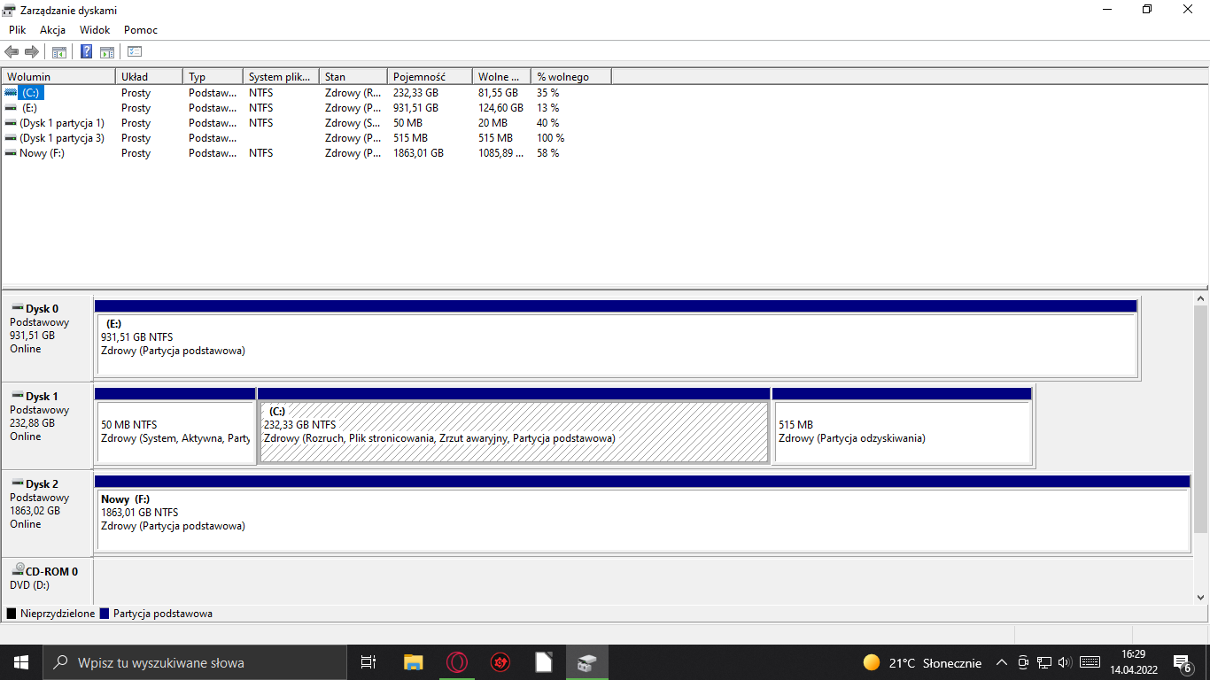

    Dzień dobry,
    Na wstępie zaznaczę, że kompletnie nie znam się na tematach informatycznych, więc proszę o wyrozumiałość i łopatologiczne wyjaśnienia :)
    Mam stary dysk WD Blue 1 TB (model WD10EZEX), z którego chciałem zgrać ważne dane na nowy komputer. Wejście sata niestety złamało się parę lat temu, dysk działał, ale kiedy odpiąłem kabel sata jeden pin został w kablu. Poszedłem do serwisu, gdzie zajmują się odzyskiwaniem danych z dysków, ale powiedzieli mi, że samego wejścia nie wymienią, a usługa odzyskiwania danych to koszt od 600 zł wzwyż. Spytałem się, czy nie można przełożyć części z elektroniką i wejściami z innego dysku, powiedzieli, że jeśli model się zgadza to można, ale oni takich rzeczy nie robią. Kupiłem na olx identyczny dysk z bad sektory i przełożyłem elektronikę. Po podłączeniu przez przejściówkę dysku wewnętrznego na zewnętrzny dysk pokazuje się w zarządzaniu dyskami, ale pokazuje się błąd crc. Kiedy podłączam dysk do płyty głównej dysk nigdzie się nie wyświetla, nawet w biosie.
    Zależy mi na tych danych, ale nie na wydatek 600+ zł. Czy jest coś, co mogę zrobić? Próbowałem użyć programu DMDE (bezskutku, dysku nie można otworzyć), pobrałem od nowa sterowniki sata, zrestartowałem komputer parokrotnie. W konsoli diskpart również brak się nie pokazuje.
    Proszę o niekomentowanie wymiany elektroniki dysku w domu, wiem, że dysków się nie serwisuje w takich warunkach, ale wolałem wydać 20 zł i zaryzykować niż całkiem sobie odpuścić.

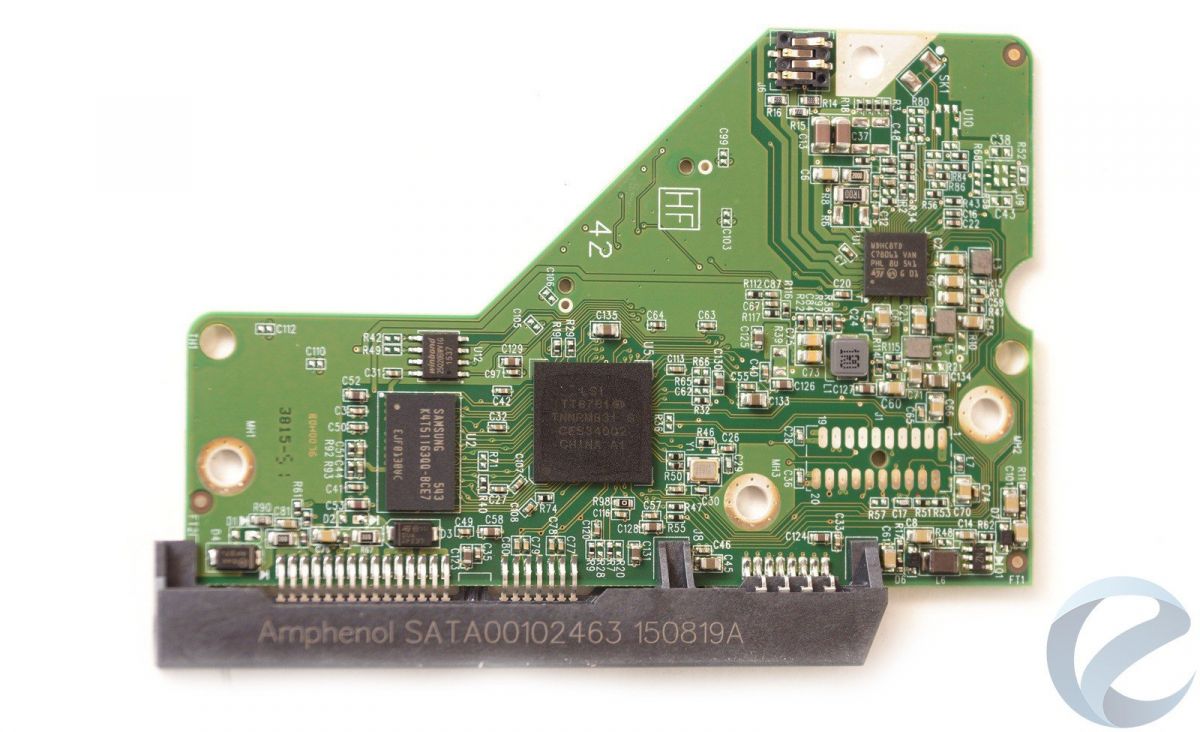

    To jest płytka pcb _elektroniki dysku Western Digital WD Blue 1 TB (WD10EZEX)
    Złamane wejście SATA w dysku WD Blue 1TB - błąd CRC po podłączeniu zewnętrznym
    masz tam
    Main controller LSI TT6761;
    Samsung K4T51163QQ-BCE7 64MB Memory Chip;
    BIOS chip Winbond 25020BWV1G U12;
    The WDHC8TD controller controls the spindle rotation speed.
