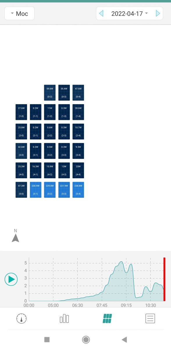

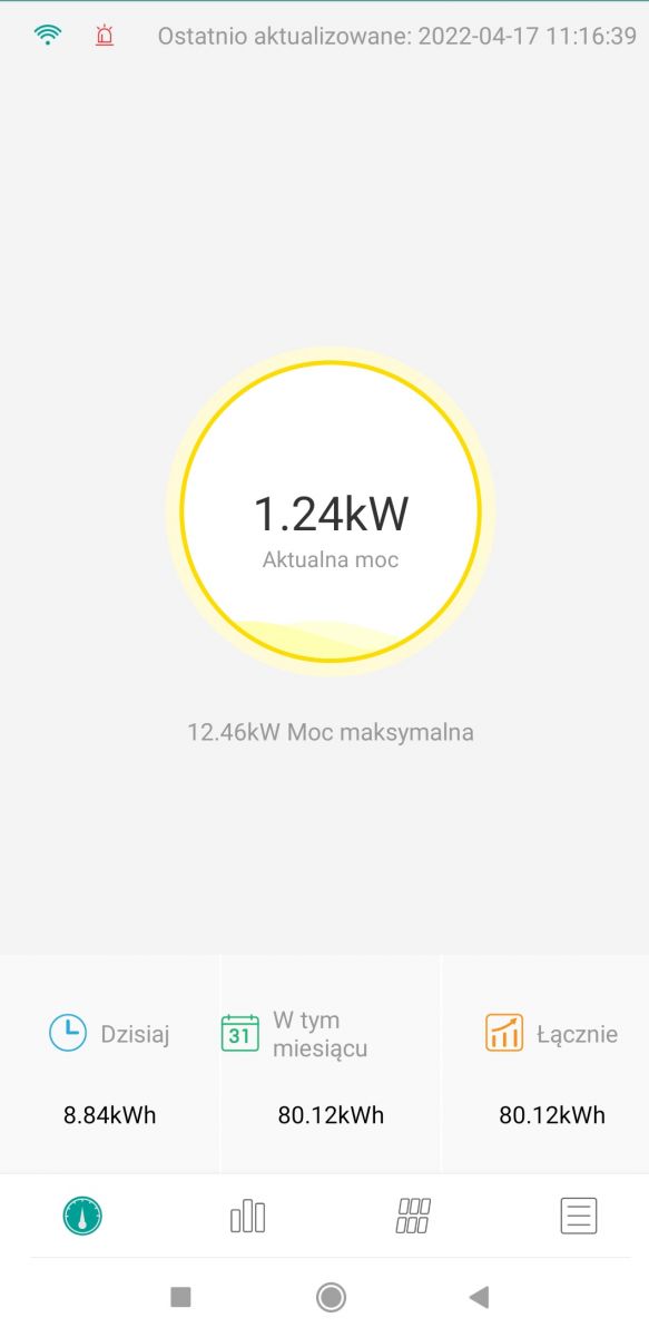

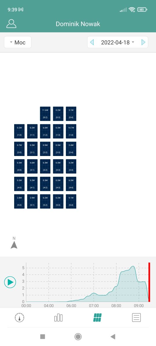

    Dzień dobry. Posiadam instalacje fotowoltaiczną 12.46 kWp, 28 paneli połączonych za pomocą mikroinwerterze hoymiles. Instalacja bardzo źle działa w dni słoneczne. Wyłącza się i w słoneczny dzień jest w stanie wyprodukować 30 kW, co jest porównywalne z instalacją o mocy 4.5 kWp. Instalacja się wyłącza nawet przy 243 V. Co zrobić aby poprawić funkcjonowanie tej instalacji?

    Pokazujesz napiecie jak instalacja nie pracuje
    I zdziwiony przecież mam 243V ..
    Pomyśl logicznie : pokaż log w miejscu jak pracuje to zaraz zobaczymy 253V.
    No i nie jestes 1 wszy który wali ile wlezie paneli a obciażenia sieci brak i masz to co masz. ( Dolicz sasiadów z instalacjami ).

    @romulus1981wp mam pytanie czy to nie jest problem komunikacji pomiędzy dtu z mikroinwerterami (trzecie zdjęcie mikrofalówki te które świecą na czerwono) gdzie masz dtu i mikroinwertery? Odległość pomiędzy?
    Jakie masz napięcia sieci na poszczególnych fazach?
    Porównywałeś produkcję z Pv z licznikiem zakładu energetycznego?

    Jedno że zdjęć pokazuje że masz problem z łącznością. Trzy mają problemy.
    System działa ale one nie są widoczne jako generujące.
    Może Ci się uda poprawić:
    Czy do Homiles DTU da się dołożyć antenę zewnętrzna i rzucić na dach?
    Przenieś na jakiś dzień dwa DTU na poddasze
    One pewnie działają przez zigbee albo zwave.
    Opcja druga : montaż licznika energii na wyjściu pv. Wtedy będziesz miał 100% ile generuje

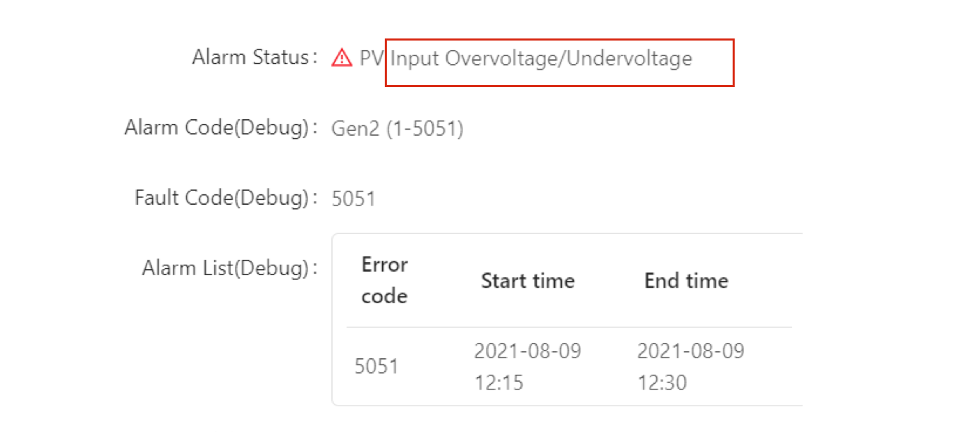

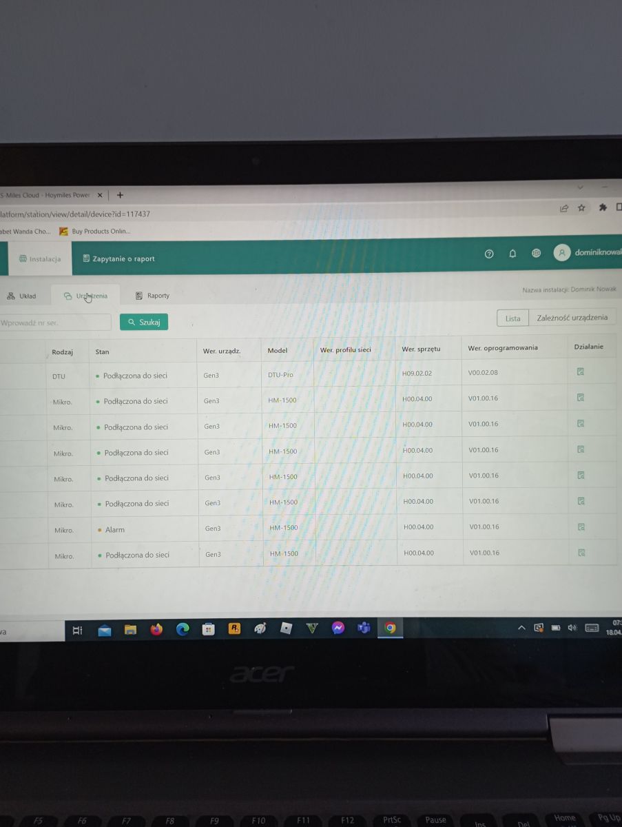

    Też myślałem że to jest błąd komunikacji ale to jest ikona Alarmu.
    @romulus1981wp Najlepiej sprawdź według instrukcji co dolega poszczególnym panelom i mikroinwerterom .
    • instrukcja_obslugi_portalu_monitorowania_PL (1).pdf (623.94 KB) Musisz być zalogowany, aby pobrać ten załącznik.

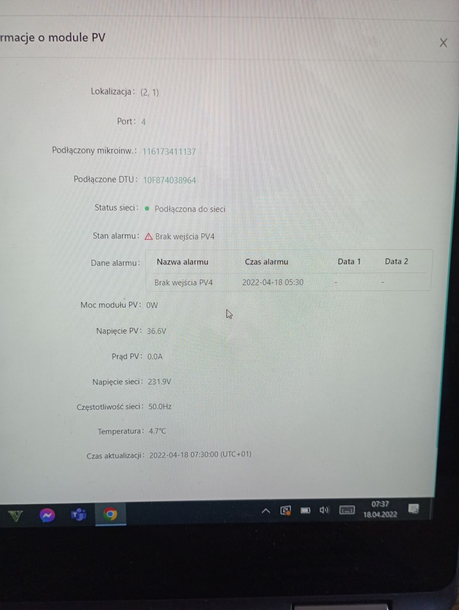

    Jest alarm ale nie ma kodu Instalacja fotowoltaiczna hoymiles - wyłącza się w dzień słoneczny

    Wejdź w "działanie" dla alarmu
  • #18 19982843
    romulus1981wp
    Poziom 5  
    Posty: 11
    Znalazłem coś takiego, ale nie wiem czy to ma wpływ na tak kiepska produkcję i ciągle wyłączenie instalacji? Instalacja fotowoltaiczna hoymiles - wyłącza się w dzień słoneczny
  • #19 19982844
    msr99
    Posty: 386
    Pomógł: 27
    Ocena: 77
    Dotarliśmy do alarmów.
    Oznacza że moduł się odpiął.
    Sprawdz wszystkie alarmy. Możesz wrzucić tutaj też

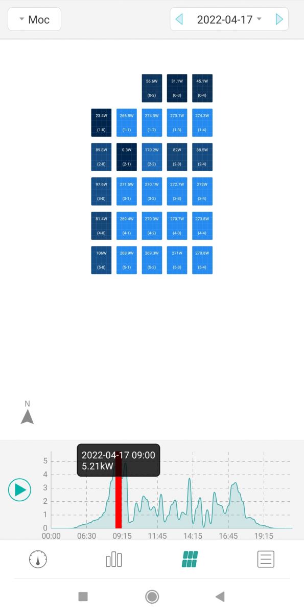

    Daj screen w paneli jak masz największą moc 17.04 około 9
    Bo bez analizy alarmów przyjżenia się trudno powiedzieć.
    Ogólnie coś nie działa prawidłowo.

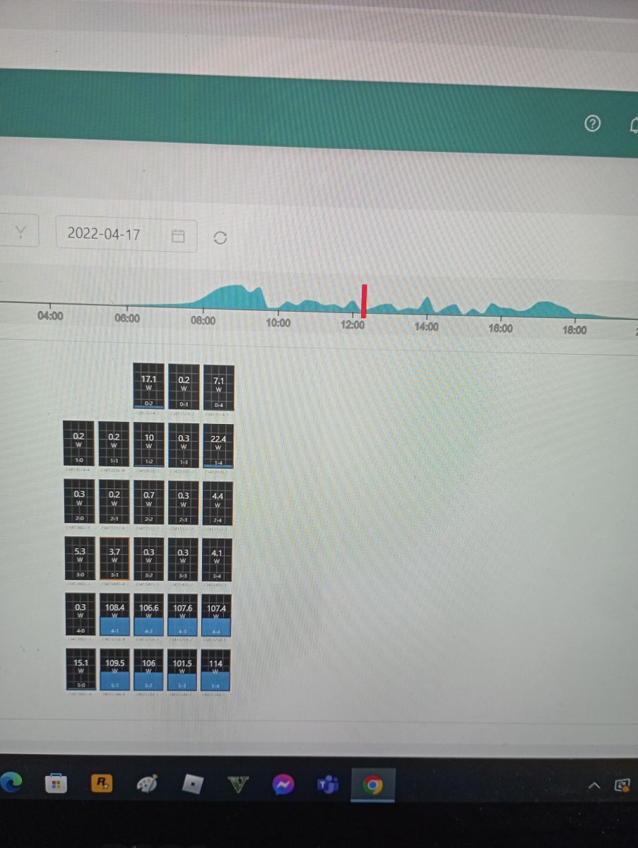

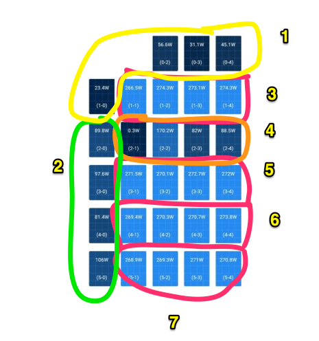

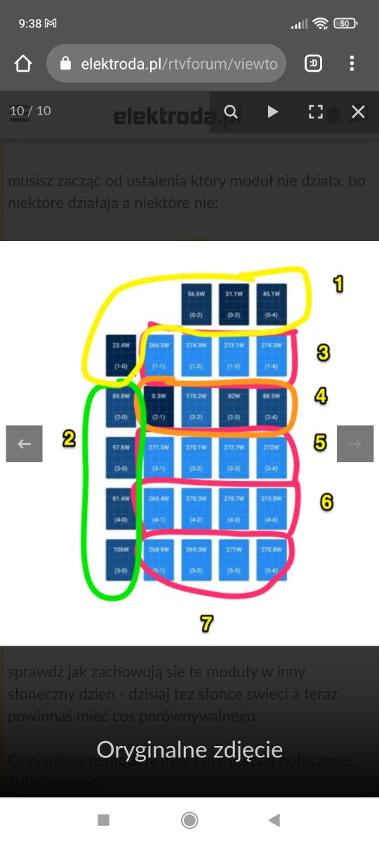

    cargos nie rozumiem. Masz 28 paneli, 7 modułów. Dlaczego :
    Jeden panel jest nie podłączony i ma alarm brak wejścia
    musisz zacząć od ustalenia który moduł nie działa. bo niektóre działaja a niektóre nie:
    tak masz te moduły podpięte ? wszystkie powinny być podpięte. Jeśli nie ma cienia 1/2/4 nie Działą jak powinny ( mniejsza moc )
    w 1/2 mimo ze moduly działają ale nie ma pełnej mocy
    w 4 w ogole tutaj cos dziwnego 0.3W i 170W na module obok.
    sprawdź jak zachowują sie te moduły w inny słoneczny dzien - dzisiaj tez słonce swieci a teraz powinnaś mieć cos porównywalnego
    Oczywiście te moduły mogą być inaczej połączone. Tutaj zgaduje.
    Masz tam jakieś inne alarmy / raporty ?
    Kable/złaczki - może cos nie Stalo jak dołączali kable fazowe ( AC Trunk ) lub walnięty moduł.
    moze ktos ma jeszcze jakiś pomysł

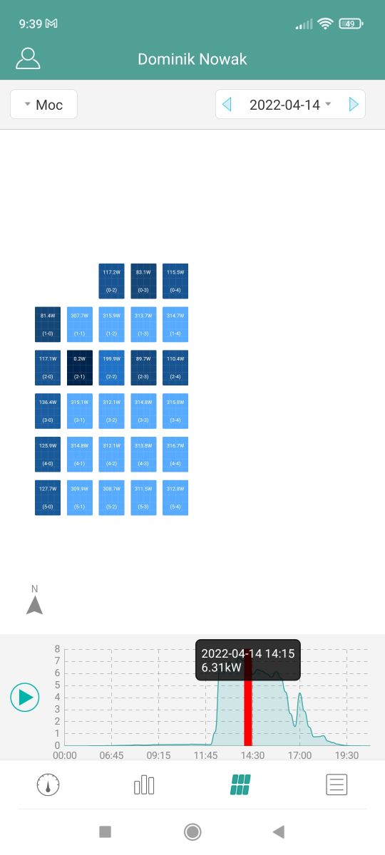

    Nie podłączony jest panel nr 1 od lewej strony
    W grupie nr 4 Instalacja fotowoltaiczna hoymiles - wyłącza się w dzień słoneczny
    Dziś teraz nagle wcale nie produkuje i są komunikaty ze zbyt duże napięcie sieci pow 253v
    Dodam że instalacja funkcjonuje od 14. 04. Od godz 12 i wtedy nie było tak źle jak teraz
    Osiągała moc max 7. A w kolejnych dniach klapa... I stale komunikaty ze za dużo volt w sieci....

    Jesli miales od początku i moje założenia co do rozmieszczenia paneli per mikrofalownik sie zgadzają ( tak czy nie ?) to :
    grupa 1/2/4 nie produkuje optymalnie. nigdy widać nie produkowała - nadal albo cos z kablami, chodź coś produkuje, lub uszkodzony ( masz i tak gwarancje )
    Tutaj masz odpowiedz. zobacz jakie napięcie masz na fazach ( pewnie ktorys z raportów ci pokaże )
    Ogólnie te falowniki są 1 faz. One trochę same sobie przeszkadzają, ale widziałem ze o 5tej miales napięcie 231V - ciężko mi uwierzyć że same podbiły. Sąsiedzi maja PV ?
    napisz do supportu niech zdalnie sprawdzą, oni maja troche więcej narzędzi ( np mogą wejść bezpośrednio na mikrofalownik ). Masz praktycznie większość danych gotowych ( słoneczne dni, etc )
    co do napięcia - możesz wspomnieć ale Ci nie poradzą na to
