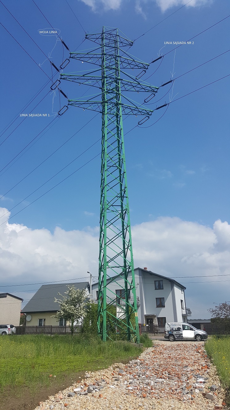

    Byłem zrobić fotkę słupa. Tam gdzie linia przebiega u sąsiada nr 1 centralnie pod dachem są jednak izolatory podwójne. U mnie i u sąsiada który się wybudował rok temu są pojedyncze, ale on od skrajnej domu na pewno nie ma postawionego 15 metrów. Będę musiał się go dopytać jak to załatwił. Wydaje mi się, że może jest 10-12 metrów. Pismo odbieram jutro, zobaczę co tam jest napisane.

    A widzisz, ważne jest dokładne rozeznanie problemu. Najpierw piszesz:
    marcinkuna napisał:
    Dodam, że na slupie są izolatory pojedyńcze które trzymaj przewody które lecą centralnie u sąsiada...
    Po sprawdzeniu okazuje się:
    Dalej piszesz:
    marcinkuna napisał:
    U mnie i u sąsiada który się wybudował rok temu są pojedyncze, ale on od skrajnej domu na pewno nie ma postawionego 15 metrów.... Wydaje mi się, że może jest 10-12 metrów
    Sprawdź ile dokładnie ma do skrajnej, to ile ci się wydaje nie ma znaczenia.

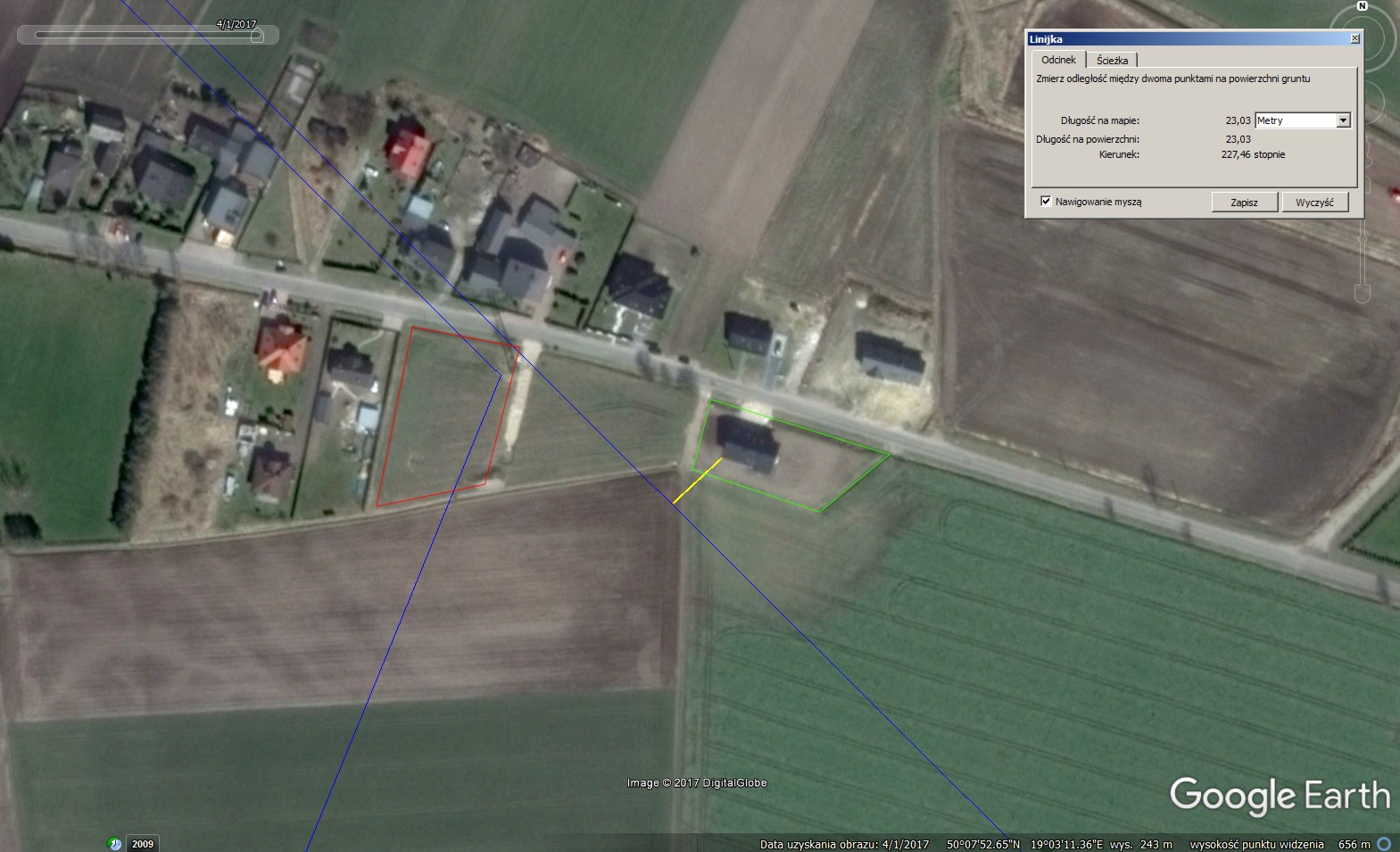

    Domyślam się, że chodzi o tę lokalizację:
    Przebudowa lini WN 110 KV -Wymiana izolatorów na czyj koszt ?
    Legenda:
    Kolor niebieski to dwa tory linii 110kV.
    Kolor czerwony to domniemana lokalizacja Twojej działki.
    Kolor zielony to działka sąsiada, który pobudował się rok temu (zdjęcia google są z kwietnia 2017, więc zapewne o tego sąsiada chodzi).
    Koloru żółtego nie muszę chyba tłumaczyć, a wg google to jest ponad 20 metrów.
    Popraw proszę ten rysunek, jeśli się mylę...

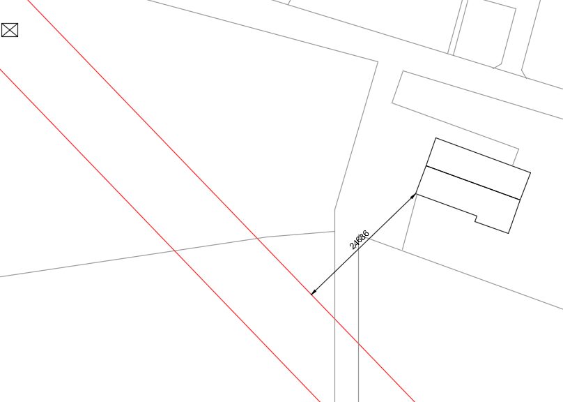

    Tak kolor żółty zgadza sie jeżeli chodzi o sąsada nr 2
    Podsyłam mapkę z moim projektem 7m od osi lini
    Moja działka to 998/101 .
    • CCF13062017_0004.pdf (1.03 MB) Musisz być zalogowany, aby pobrać ten załącznik.
    Czyli jak wynika z ostatnich postów, dom sąsiada jest ponad 20m od linii a nie 12m jak ci się wydawało.
    Wystarczyło porozmawiać z sąsiadem i zajrzeć w jego projekt, zamiast wypłakiwać na forum jaki to Tauron niedobry :)
    5,45m od rzutu poziomego skrajnego przewodu linii napowietrznej do twojego obiektu.
    No i koniec dywagacji. Teraz okazuje się, że południowo-wschodni narożnik budynku projektowany jest 7,25m od osi linii, czyli ok. 5m od przewodu skrajnego, a niemalże cały budynek będzie się mieścił się w 15 metrowym pasie technologicznym.
    Posumowując - Tauron ma rację.
    Jeszcze jakieś pytania ?
  • #27 16539776
    marcink79
    Posty: 224
    Ocena: 64
    kozi966 napisał:
    Miało być docelowe 7,25 ale zamierzam zwiększyć do 10 m dla bezpieczenstwa . Więc coś mi tu projektant
    pokręcił .
