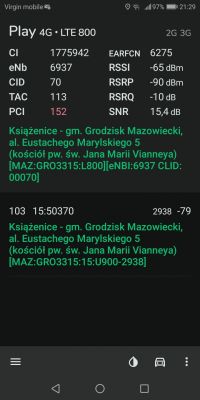

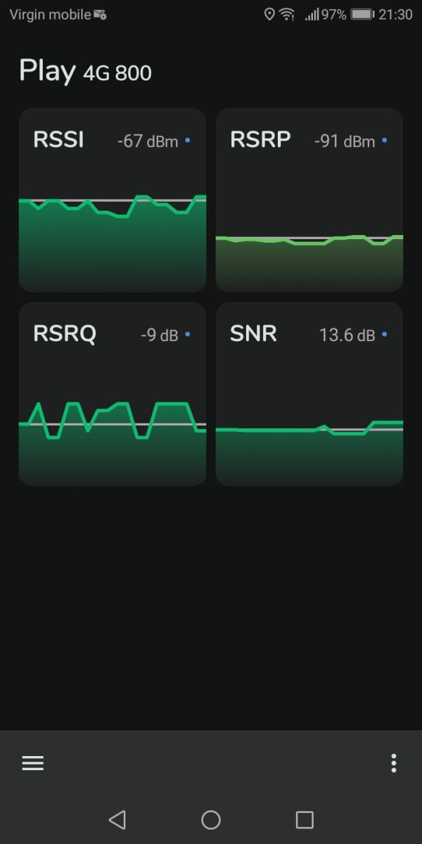

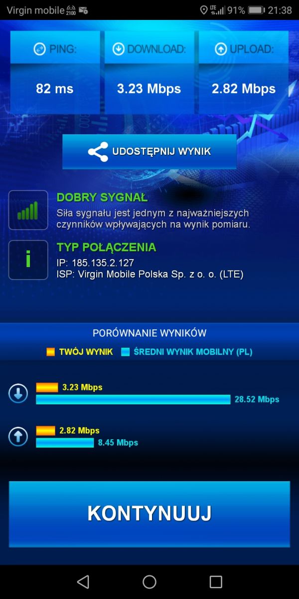

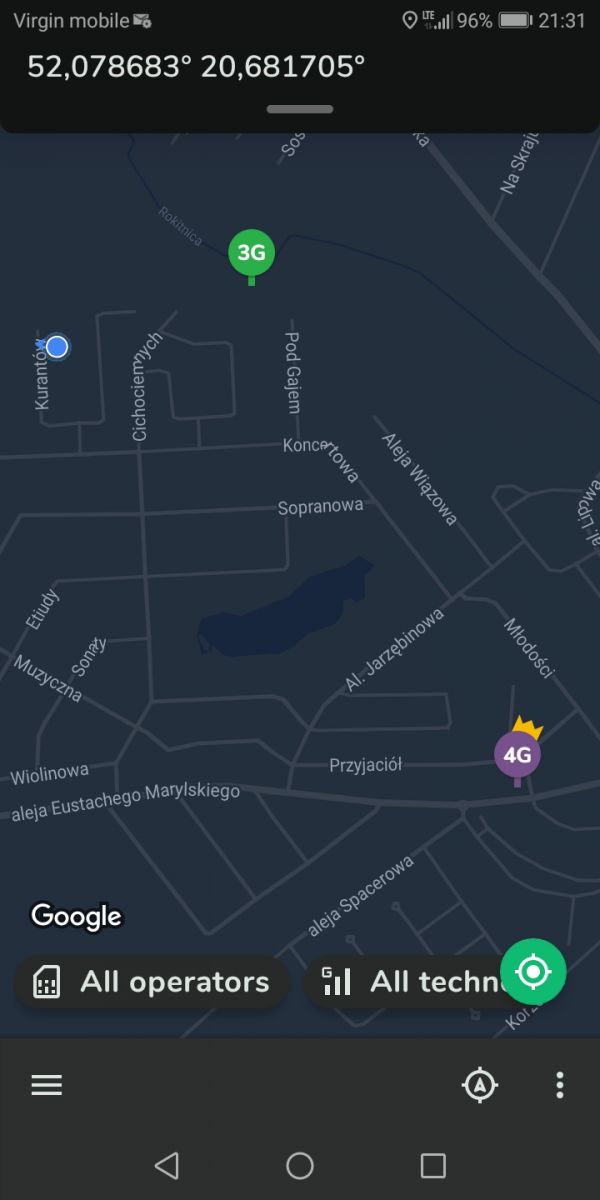

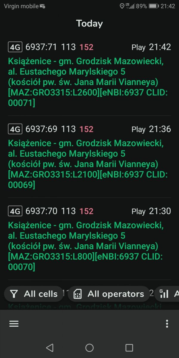

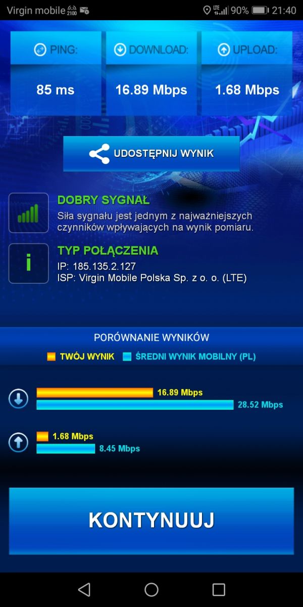

  • #9 20019381
    rav1g
    Poziom 4  
    Posty: 11

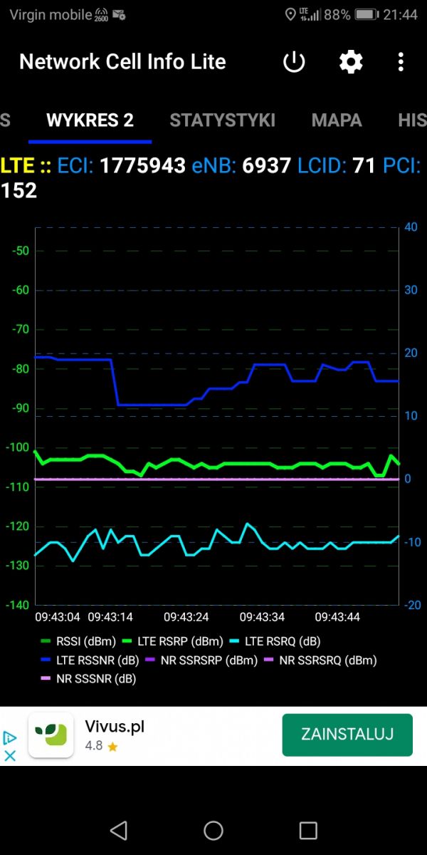

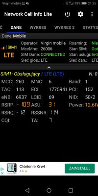

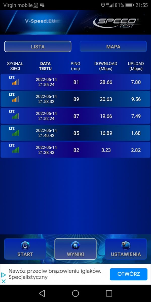

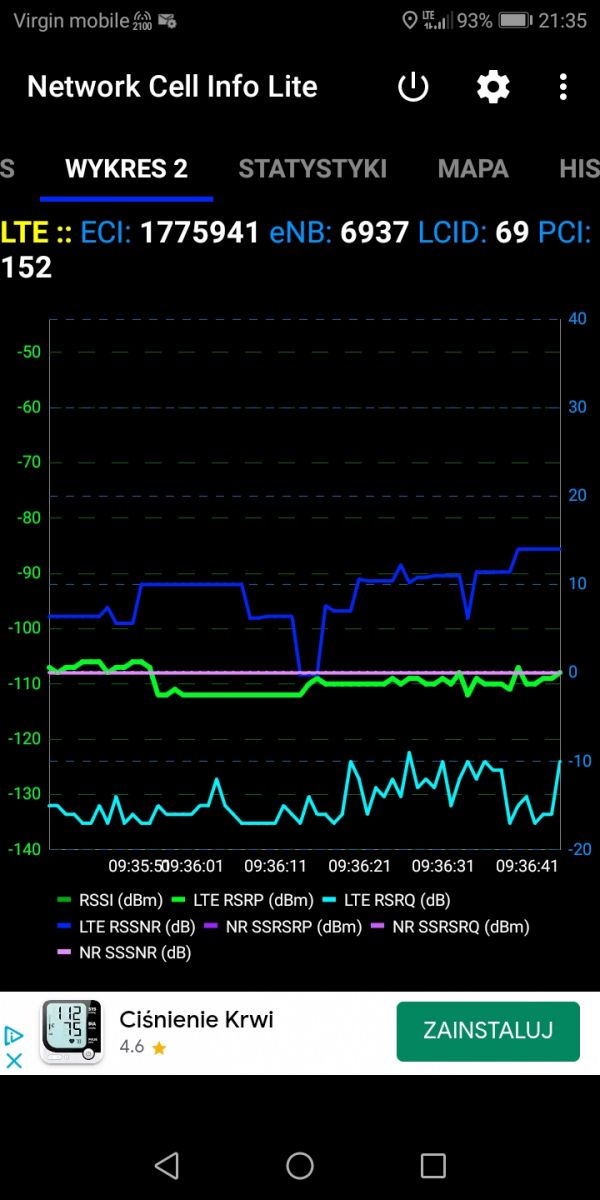

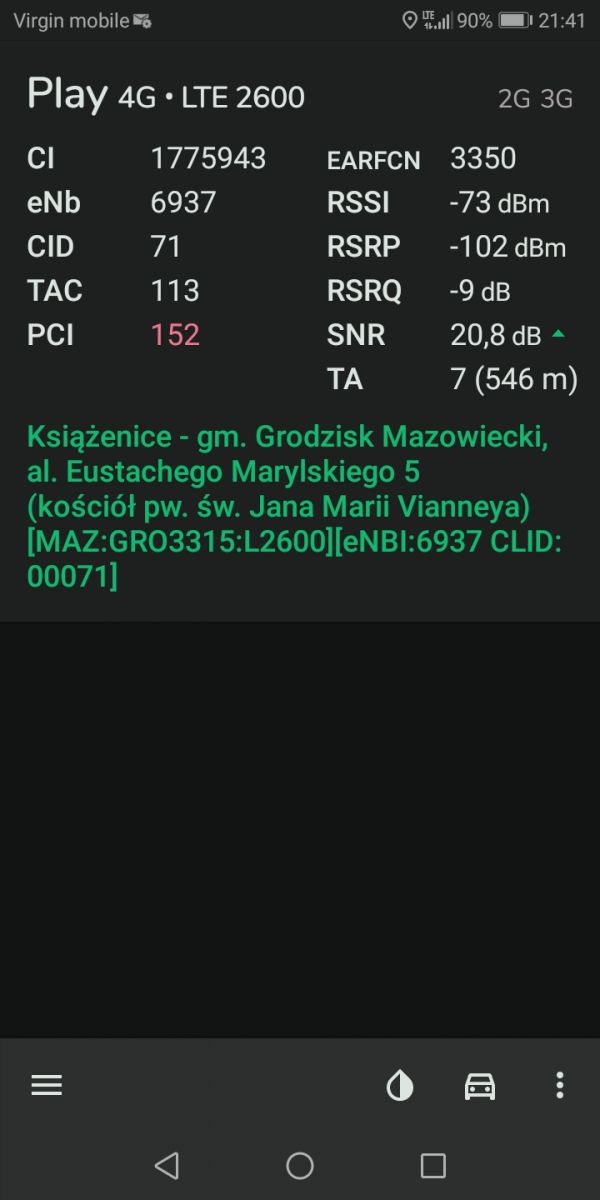

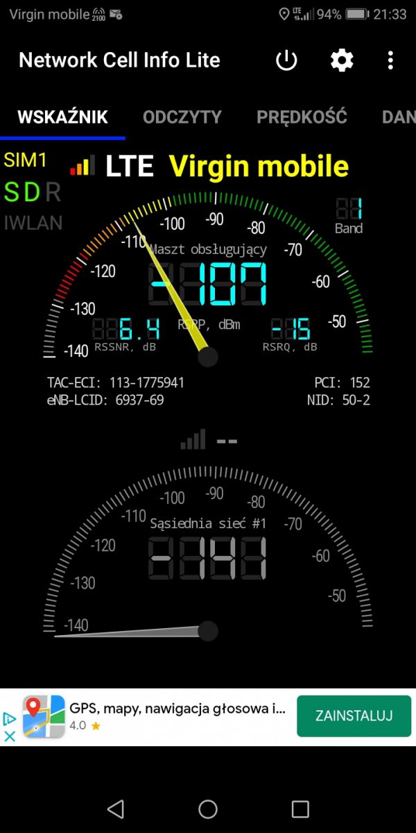

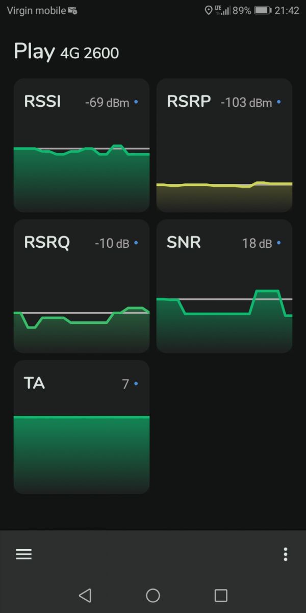

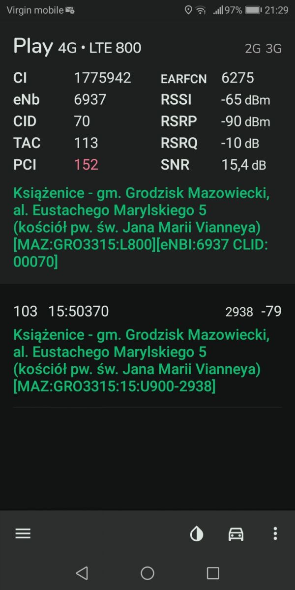

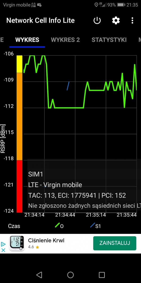

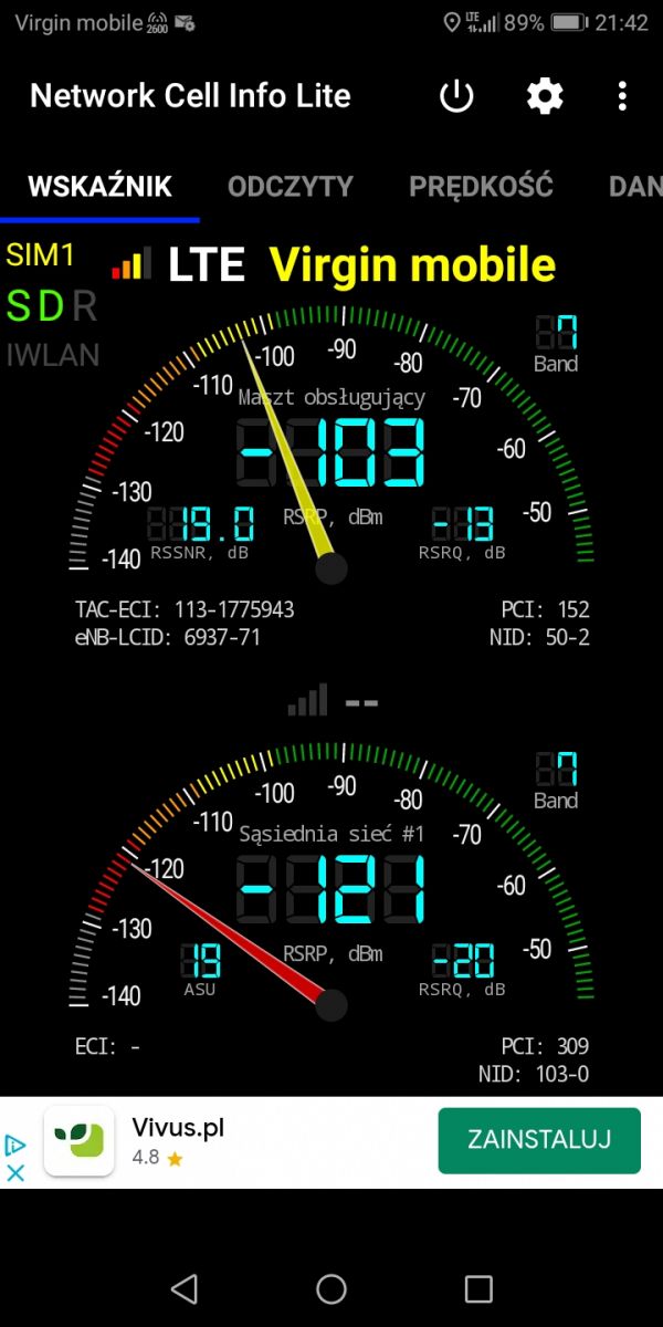

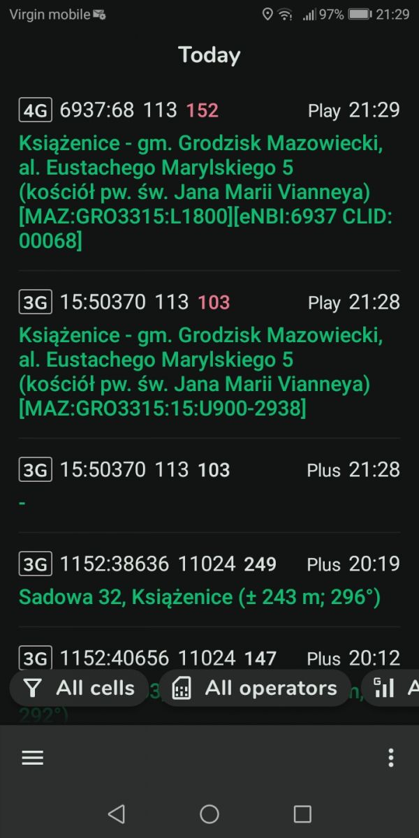

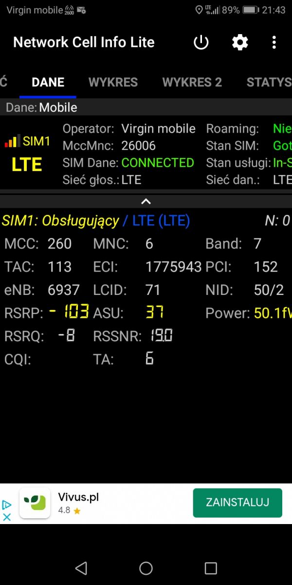

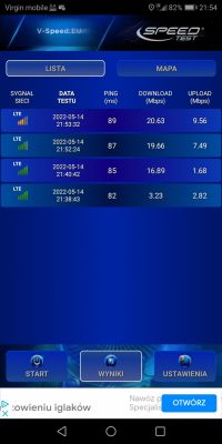

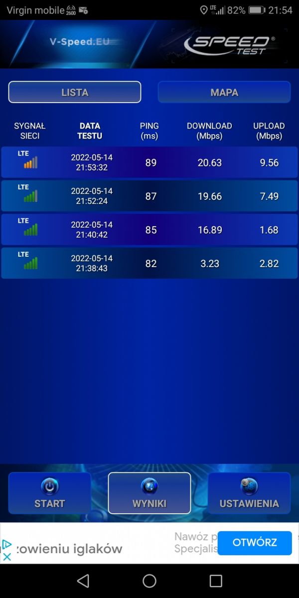

    Tutaj sesja z domu(pietro)
    Jak ustabilizować transfer? Problem z IDU/ODU-300. Jak ustabilizować transfer? Problem z IDU/ODU-300. Jak ustabilizować transfer? Problem z IDU/ODU-300. Jak ustabilizować transfer? Problem z IDU/ODU-300. Jak ustabilizować transfer? Problem z IDU/ODU-300. Jak ustabilizować transfer? Problem z IDU/ODU-300. Jak ustabilizować transfer? Problem z IDU/ODU-300. Jak ustabilizować transfer? Problem z IDU/ODU-300. Jak ustabilizować transfer? Problem z IDU/ODU-300. Jak ustabilizować transfer? Problem z IDU/ODU-300. Jak ustabilizować transfer? Problem z IDU/ODU-300.

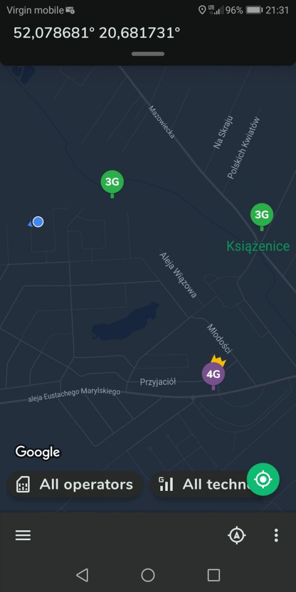

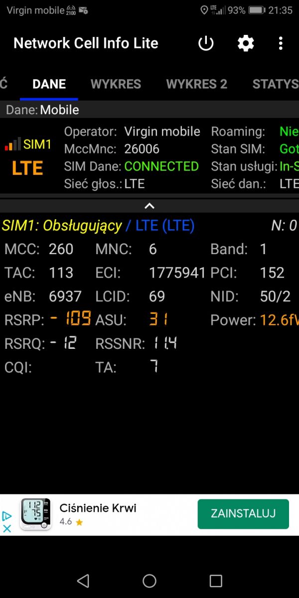

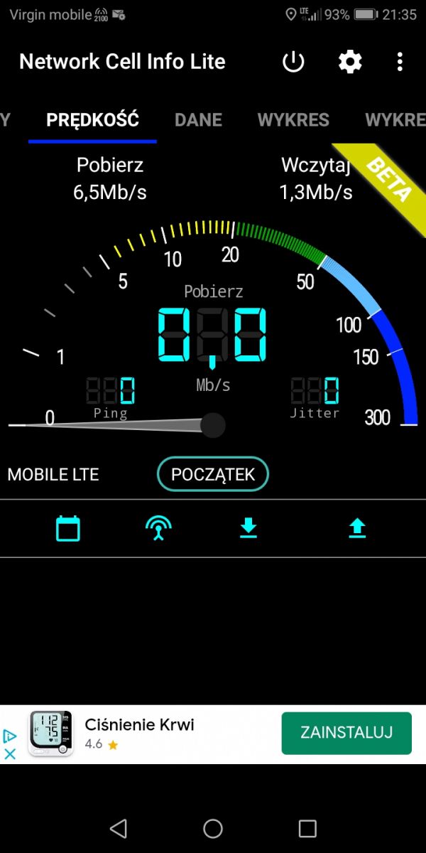

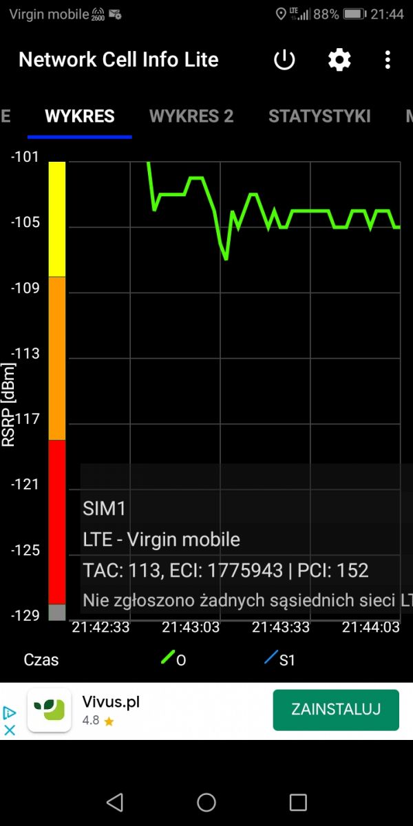

    Tutaj przed domem od strony BTSa

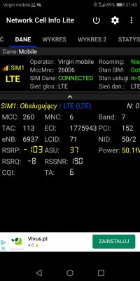

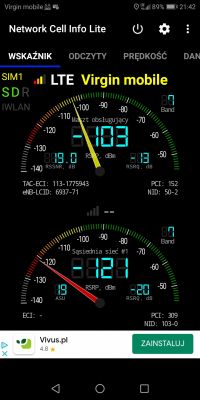

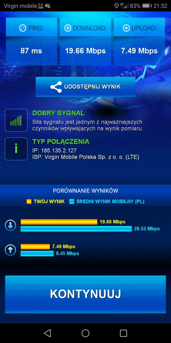

    Ale zwróć uwagę, że po powrocie na piętro kolejne testy wychodzą co raz lepiej:
    #10 20019388
    matek451
    Posty: 31157
    Pomógł: 4338
    Ocena: 5771
    Parametry sygnału w domu bardzo słabe na LTE2100 a telefon łączy się też na pseudo LTE900 z dostatecznymi parametrami sygnału, test na zewnatrz bo w domu jest kiepsko.
    Na LTE2600 na zewnatrz masz słaby sygnał , niezły SINR i dostateczne prędkości, telefon widać bez agregacji pasm LTE, ogólnie konieczna antena zew. Dual LTE1800-2600MHz i router z 4/3CC CA QAM256 a jak juz CPE LTE to MF258 ale te z brandem PLAY maja skopany soft, te z T-mobile i bez brandu OK.
    Pomogłem? Kup mi kawę.
