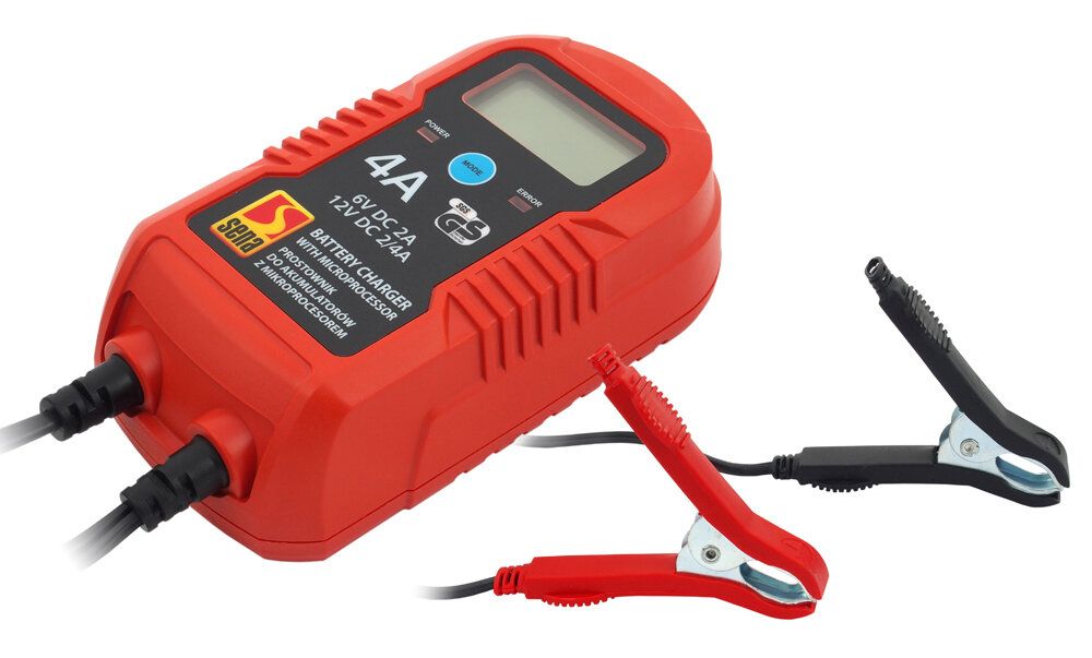

    Odpowiem tak, osobiście ładuje akumulator 95Ah ładowarką Sena i jest Ok coś takiego. Jednak nie należy z tego co wiem dopuścić do całkowitego rozładowania akumulatora przez dłuższy czas bo się zasiarczy a później ładować dużym prądem by szybko naładować i powyginać płyty. Myślę że żeby go może uratować ładuj kilkakrotnie ładowarką mikroprocesorową z funkcją regeneracji jak na przykład ta. Uszkodzony akumulator? Ładowanie akumulatora prostownikiem
