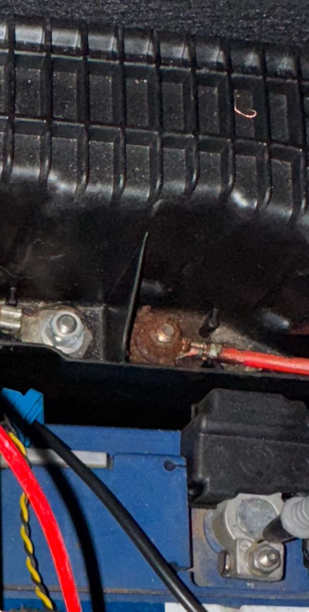

BMW E87 - Ogromny kłopot z ładowaniem akumulatora, co może być przyczyną?
bb57 09 Gru 2024 20:53 3318 23
✨ W dyskusji poruszono problem z ładowaniem akumulatora w BMW E87 z 2010 roku. Użytkownik zauważył, że akumulator ładowany przez prostownik pod maską osiąga napięcie 14,8V, ale podłączony bezpośrednio do akumulatora w bagażniku tylko 12,1V. Po kilku dniach jazdy napięcie ponownie spada, co sugeruje problemy z ładowaniem. Uczestnicy dyskusji wskazali na możliwe przyczyny, takie jak uszkodzenie przewodów, problemy z klemą pirotechniczną, a także wiek akumulatora (15 lat). Zasugerowano również sprawdzenie spadków napięcia oraz stanu połączeń elektrycznych. Wymiana akumulatora na nowy model Bosch nie przyniosła poprawy, co prowadzi do dalszych spekulacji na temat stanu rozrusznika i paska klinowego, który piszczy podczas rozruchu.
