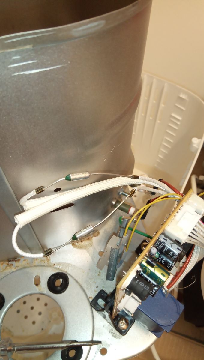

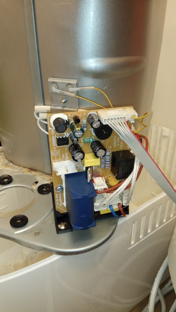

    Ok dzięki za podpowiedź, nie wiem jak takie coś może wyglądać. Załączam zdjęcia
    SilverCrest SBB 850 E1 - Wypiekacz do chleba, spalony silnik? SilverCrest SBB 850 E1 - Wypiekacz do chleba, spalony silnik? SilverCrest SBB 850 E1 - Wypiekacz do chleba, spalony silnik?

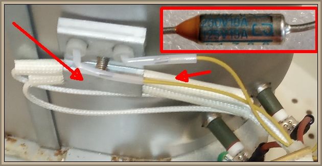

    Szukaj w tych koszulkach z oplotem, a element wygląda zwykle tak jak na foto :D

    Wow faktycznie są tam dwa takie elementy jest na nich napisane RY182 184°C 250V 10A CGAPF i mam je wymienić?

    Wpierw sprawdzić, pomierzyć.

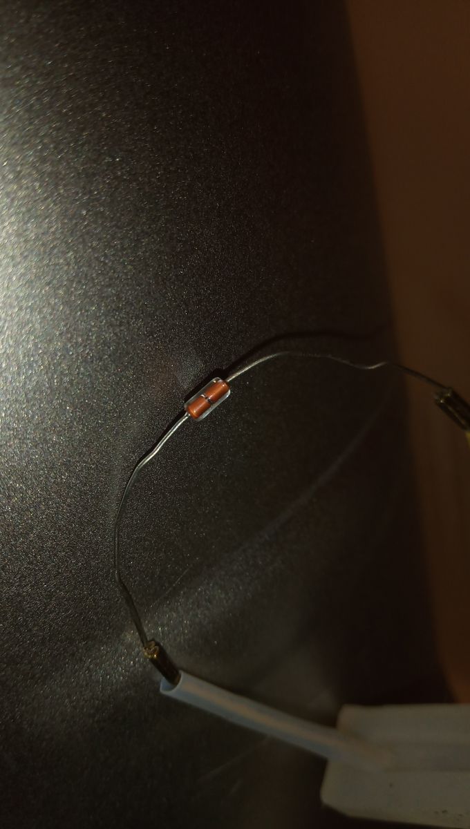

    No tak :) niestety wyglądają na sprawne, ale jest jeszcze jeden, taki jak na zdjęciu. Był również przytwierdzony do tej blaszki co te 2 pozostałe, ale jakby w drugiej przegrodzie i nie był w oplocie tylko pod plastikową koszulką. I ten nie przewodzi prądu i wygląda jakby mu coś dolegało, ale nie ma żadnych napisów. Albo ja nic nie widzę.

    I ten nie przewodzi prądu i wygląda jakby mu coś dolegało. Ale nie ma żadnych napisów.
    No to już masz winowajcę to jest Termistor NTC (rezystor termiczny) tylko jaką powinien mieć oporność to jest problem np. Link - 1K, 2K, 5K, 10K, 20K, 50K, 100K, 200K, 500K, 1MΩ termistor - czujnik :idea:

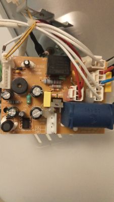

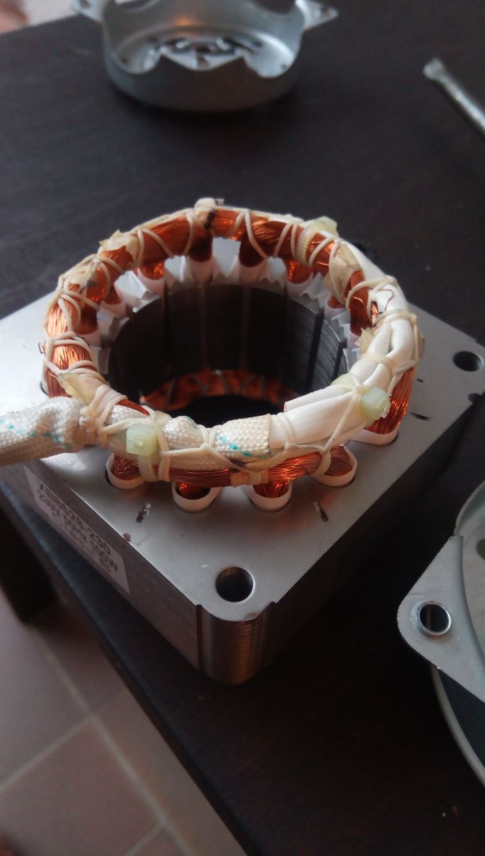

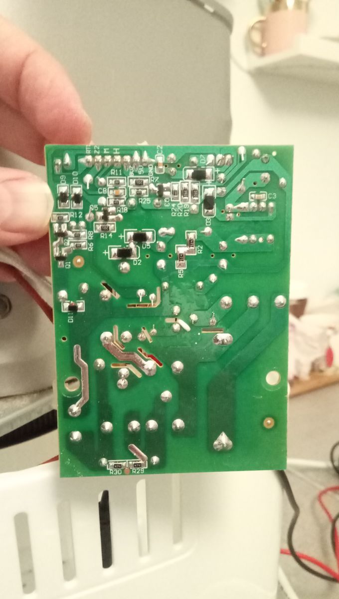

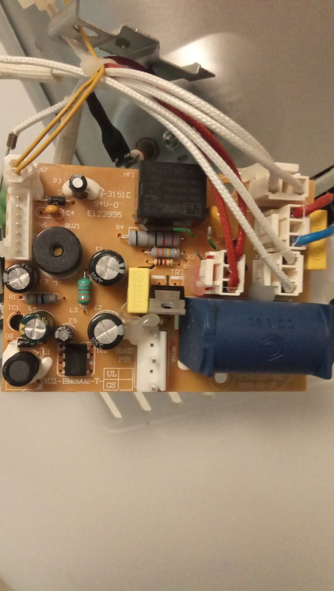

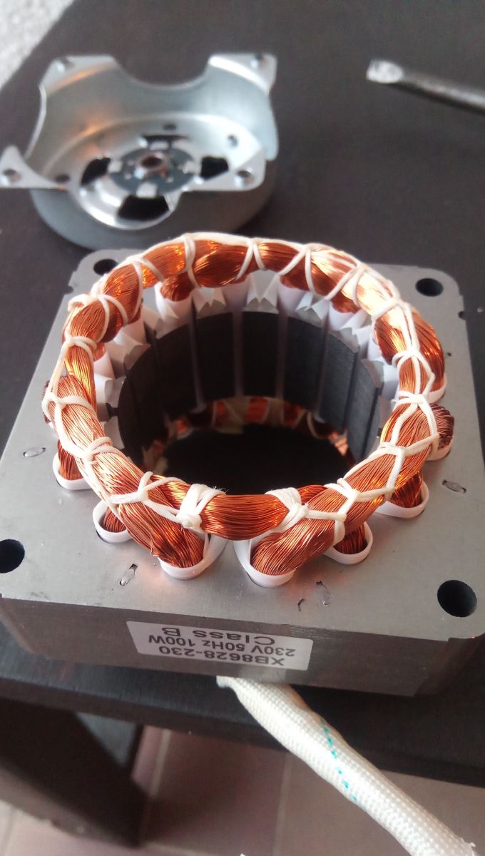

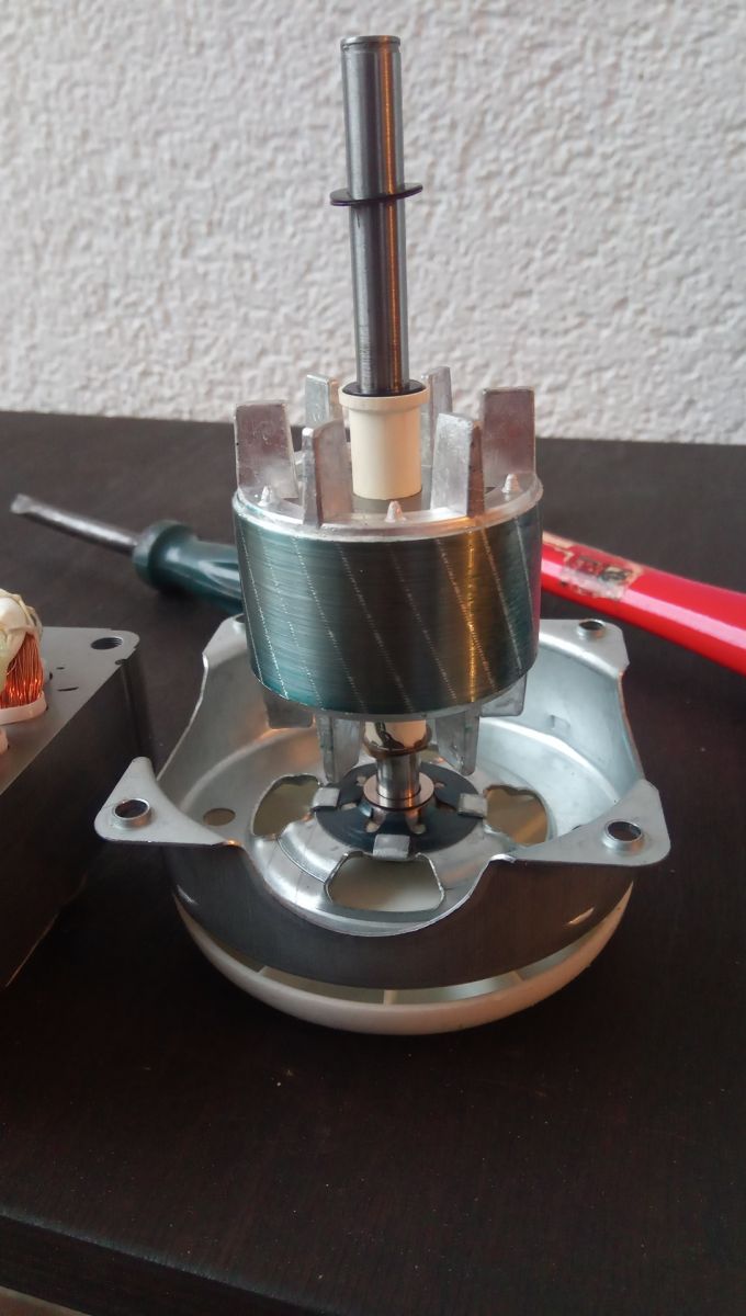

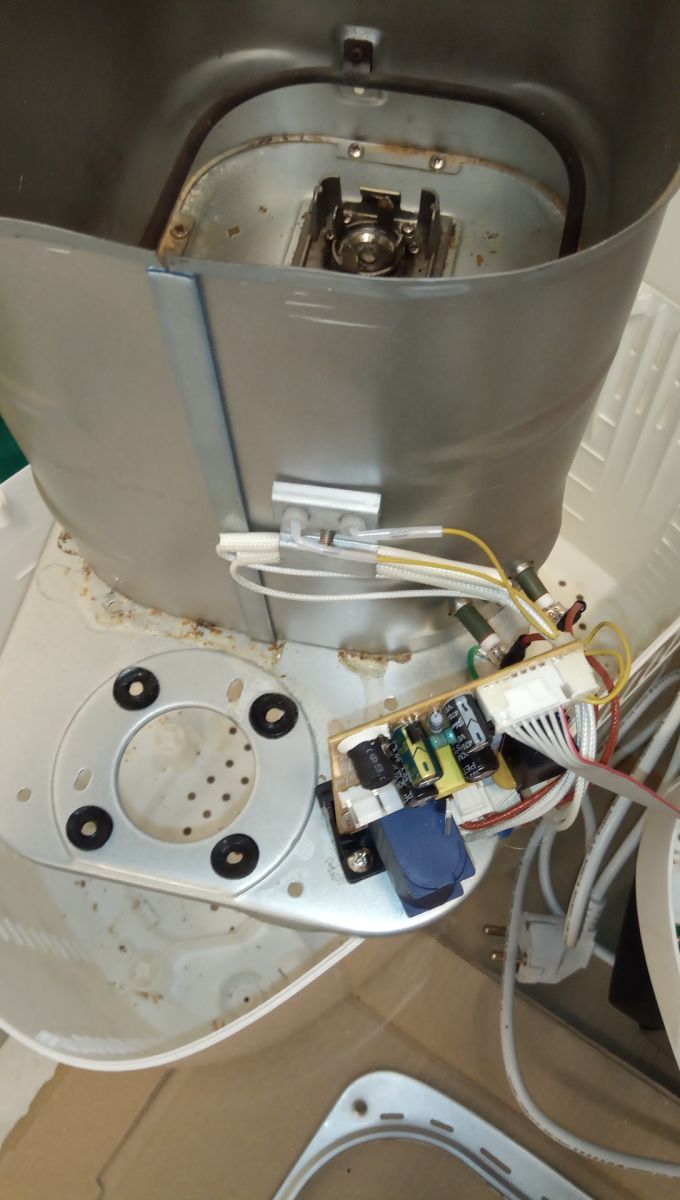

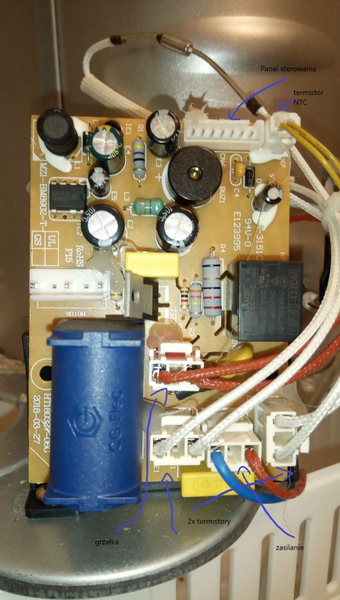

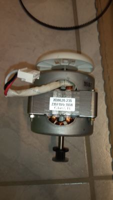

    Dziękuję wszystkim za zainteresowanie załączam nowe zdjęcia. Jeżeli potrzeba zrobie nowe. Kilka informacji które może też coś wniosą.
    - Na "węch" nic nie jest spalone
    - wszsytkie 3 termistory (te 2 podobne i jeden nazwany wyżej NTC były za pomocą blaszki przyciśnięte do metalowej obudowy w której wypieka się chleb. Żaden nie był przytwierdzony do silnika
    - opisałem tyle ile potrafiłem na płytce
    - pomierzyłem miernikiem ustawiony na symbol diody. Te dwa termistory dawały wynik około zera, ten jeden mały (NTC) nieskończoność. Przepraszam jeżeli nie jest to dobry pomiar, proszę o wskazówki jak pomierzyć lepiej
    SilverCrest SBB 850 E1 - Wypiekacz do chleba, spalony silnik? SilverCrest SBB 850 E1 - Wypiekacz do chleba, spalony silnik? SilverCrest SBB 850 E1 - Wypiekacz do chleba, spalony silnik? SilverCrest SBB 850 E1 - Wypiekacz do chleba, spalony silnik? SilverCrest SBB 850 E1 - Wypiekacz do chleba, spalony silnik? SilverCrest SBB 850 E1 - Wypiekacz do chleba, spalony silnik?

    Stojan trzeba pomierzyć omomierzem między białym - czarnym , biały - czerwony ,czarny- czerwony . Jeżeli któregoś przejścia nie będzie , to prawdopodobnie uszkodzony bezpiecznik termiczny . Na ostatnim zdjęciu stojana prawdopodobnie to taki plastikowy czarny element przy uzwojeniu po prawej stronie .

    Ja bym zainteresował się tą niebieską puszką na płytce.
    To silnik klatkowy i wypadało by miał jakiś kondensator rozruchowy.

    Myślę że temat można zakończyć. Starałem się zrobić pomiary czy do silnika jest podawane napięcie na płytce i było. Pomiędzy dwoma skrajnymi pinami było 230V. Niestety przez przypadek dotknąłem środkowego pina i zrobiłem krótkie spięcie. No cóż teraz już dokładnie widać, że płytka jest spalona :) Co do samego silnika to mierzyłem omomierzem przejście było tylko pomiędzy białym i czerwonym.
    Aha, no i jeszcze jedno. Faktycznie w silniku był rezystor termiczny. Po rozcięciu tego oplotu i opasek zaciskowych pojawił się taki jak na zdjęciu @TONI_2003. Tylko nie mam zielonego pojęcia jak miałbym zrobić ten oplot na nowo po wymianie tego termistora. Są jakieś tajemne techniki? Zakładam, że jakby to nie było porządnie zamocowane to z czasem by się wszystko rozeszło czy jakoś tam i po prostu by się rozpadło.

    Może nie jest tak źle , pisałem żeby zacząć od silnika . Przydały by się nowe zdjęcia . Co do płytki to może tylko upalne ścieżki, ewentualnie zwarty triak TR2 . Co do silnika to trzeba nabyć nowy bezpiecznik termiczny , podłączyć nasunąć jakaś koszulkę . I jakoś to po spinać sznurkiem albo trytytkami .

    To nie są termistory, tylko bezpieczniki termiczne i faktycznie ich rezystancja ma wynosić ok. zero Ω. czyli są sprawne. Termistor NTC powinien mieć ok. 5 kΩ. Zacznij od pomiarów uzwojeń silnika - powinny mieć ok. 50 Ω. Ponieważ uzwojenie nie wygląda na spalone, to jak Kolega napisał zadziałał bezpiecznik polimerowy w uzwojeniach - to właśnie wyjdzie na pomiarach, kondensator pracy powinien być OK, bo przy uszkodzonym silnik by buczał.
