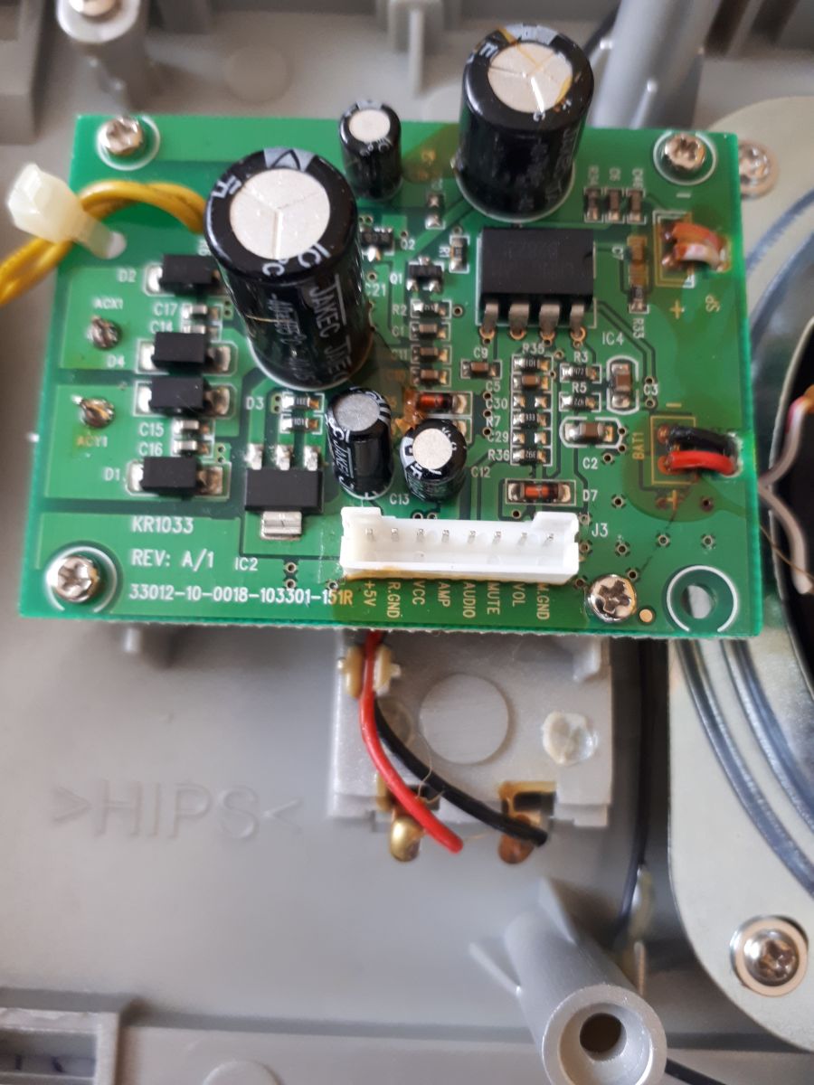

Mam przed sobą radio kuchenne z Lidla KH2398.
Radio szumi – nie odbiera żadnych stacji. Wszystkie inne funkcje działają – timery, zegar, minutnik.

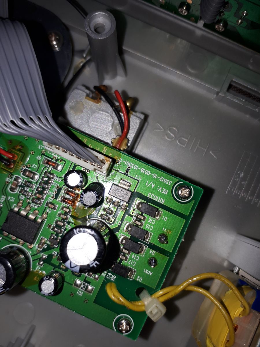

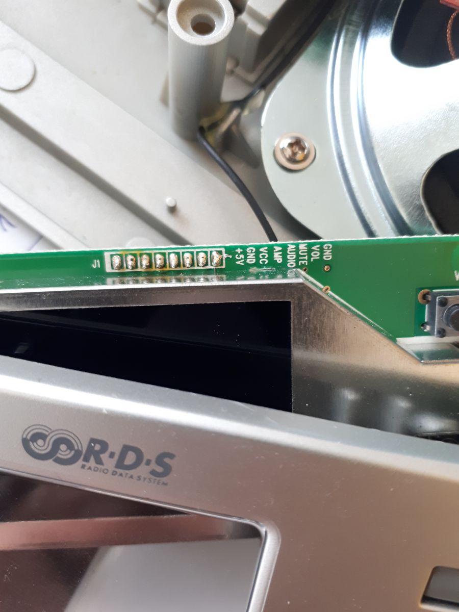

Przewód antenowy jest ok – przewodzi na całej długości. Pomyślałem że może to zasilacz. Jest na osobnej płytce razem z modułem wzmacniacza m.cz. Na listwie napięcie oznaczone 5V wynosi 5,43V, natomiast Vcc zaledwie 4,46V – czy nie jest za niskie? Ciekawe czy tak powinno być. Napięcie za prostownikiem ma 16V. Prostownik działa prawidłowo. Za nim jest zasilacz LD1117A.
Czy macie jakiś inny trop co do tego radia. Czy wiecie – ewentualnie możecie zmierzyć napięcie VCC podczas pracy urządzenia?
Napięcie na stabilizatorze Vin=11V, Vout=1,258V
Niby ok
