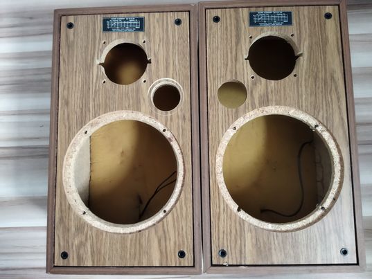

    Posiadam takie oto skrzynki. Pytanie brzmi, czy dałoby radę je pomalować bez zdzierania tej okleiny, forniru? Chciałbym żeby były czarne, coś w stylu Altusów. Przeprowadzał ktoś kiedyś taki zbieg na podobnych? Czym to pomalować, jakie farby, itp?

    Oczywiście, że można pomalować, choćby farbą w sprayu. :P
    Choć osobiście zostawił bym jak jest, bo okleina jest naprawdę w dobrym stanie. Do Altusów im mają dalej, tym lepiej, poza wyglądem dużo nie oferowały. :D

    Dzięki za pomoc. Chcę ich użyć jako głośników tylnych w kinie domowym, a że wszystko w czerni to trochę odstają. Altusy dałem tak poglądowo, jaki efekt kolorystyczny chciałbym uzyskać.

    Tak. Swoje (co prawda nie Altusy czy inne Tonsile, ale Videotony) malowałem Nitro wałkiem. Z tym, że Videotony były fornirowane - jeśli okleina drewnopodobna z jakiegoś PCV może się "zważyć" (spuchnąć).
    Przed malowaniem dokładnie wyczyszczone i przetarte papierem ściernym dla wyrównania. Wyszły bardzo dobrze - miałem je około 35 lat.

    Najprościej, akrylowa czarna struktura i wałkiem. Efekt będzie bdb, dla lepszego przywierania trzeba lekko zmatowić powierzchnie.

    Zdecydowałem się na wałek i farbę akrylową. Wyszło bardzo ładnie
