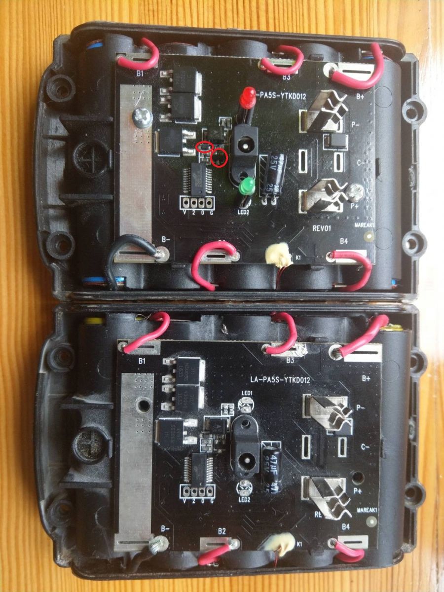

    Niteo Tools 20V AKU - Ładowarka nie ładuje akumulatora wkrętarki
    Bateria na górze, moja nie dłubana, ta na dole zakupiona na alledrogo, coś ewidentnie majstrowane było bo wylutowane są diody. Obie zachowują się tak samo, ładują się na przetwornicy, nie reagują na oryginalne ładowarki (po sprawdzeniu okazało sie ze obie ładowarki nie podają napięcia podłączone do sieci)
    W baterii która posiada diody - nie reagują one na ładowanie z przetwornicy, domyślam sie ze powinna zapalać sie czerwona w trakcie ładowania i zielona po zakończeniu

    Diody modą się jedynie świecić przy ładowaniu przez gniazdo ładowania DC.
    Kiepski zakup, mając sprawną ładowarkę zaczął bym od sprawdzenia tranzystora i prawdopodobnie dławika (zaznaczone).

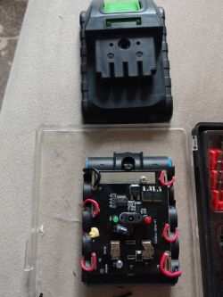

    Szanowni państwo.Zacząłem drążyć problem nie ładujących się akumulatorów firmy Niteo powiadamiając w tym przypadku dostawcę na rynek polski.Firma stwierdżiła iż nie miała dotychczas żadnego sygnału od kupujących i że moje zawiadomienie o ww problemie jest pierwszym.Firma podeszła do problemu profesjonalnie i zwróciła się do mnie z prośbą o przesłanie owych akumulatorów oraz ładowarki celem expertyzy i ewentualnie wymiany na wolne od wad.W dniu dzisiejszym paczkę z siedmioma akumulatorami odebrała firma kurierska. O dalszych losach wspomnianej paczki z akumulatorami będę informował na bieżąco.
