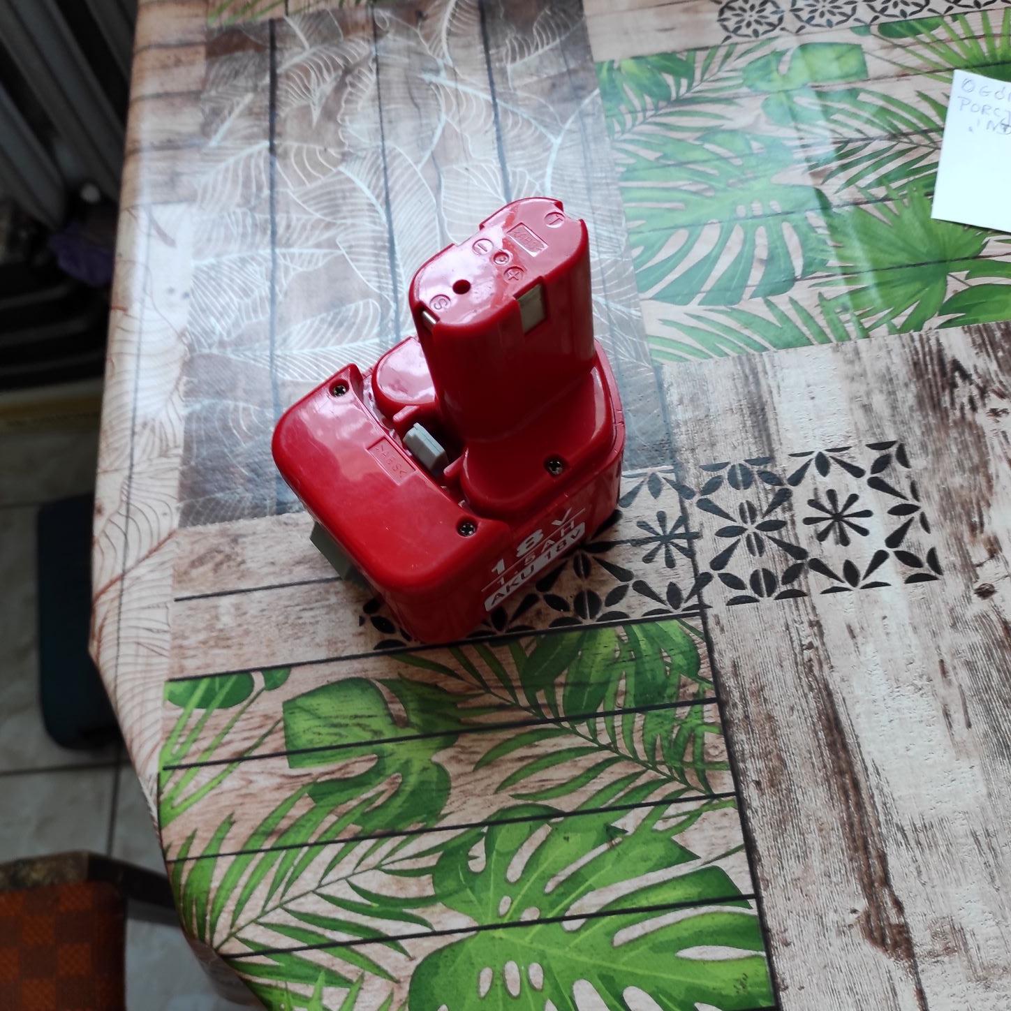

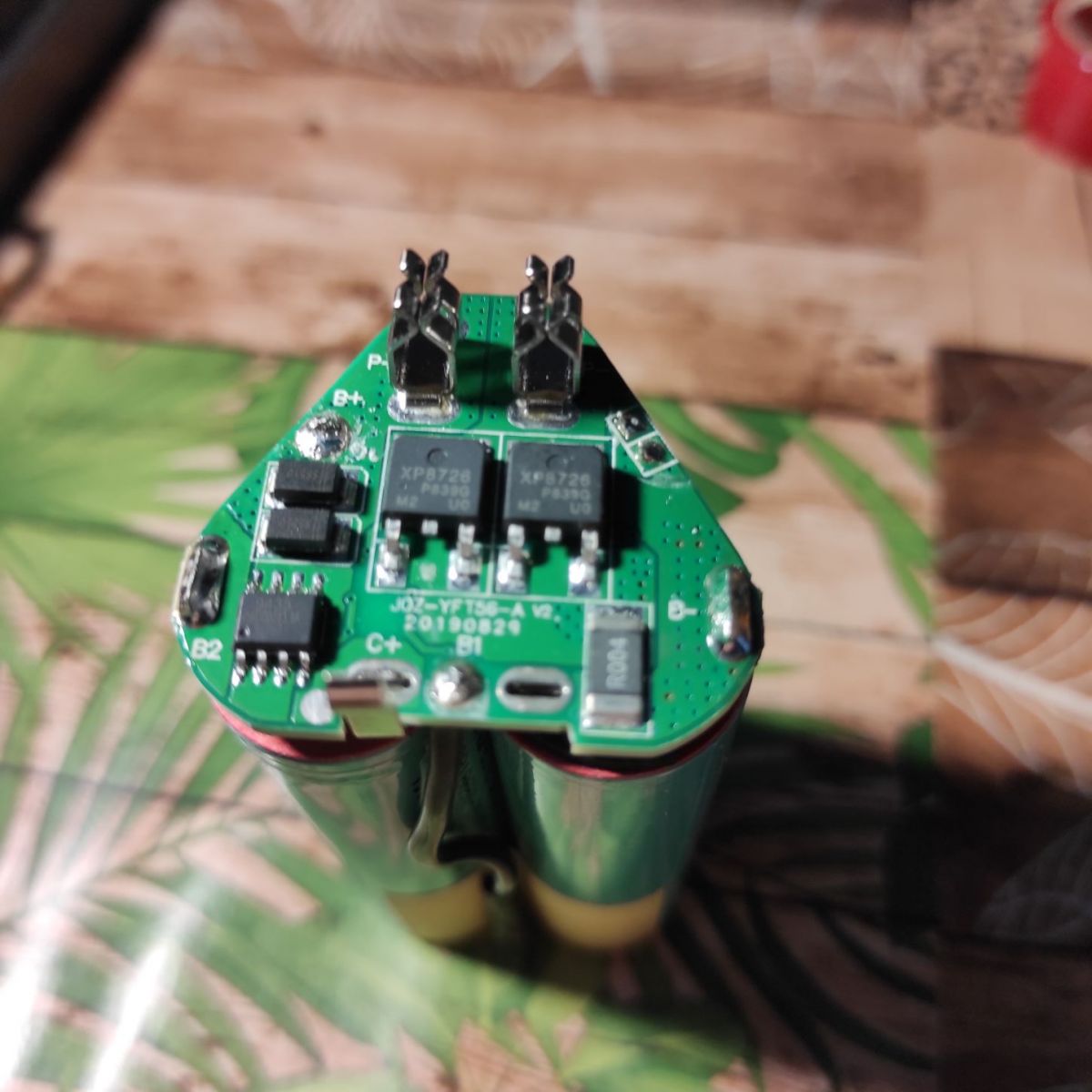

Dlaczego akumulator wkrętarki NITEO TOOLS 12V ładuje się w około 1,5 minuty i bardzo szybko się rozładowuje?
Akumulator najprawdopodobniej ma uszkodzone albo rozjechane ogniwa, więc ładowarka kończy ładowanie bardzo szybko, a pakiet ma małą pojemność i szybko siada [#20112919][#20113619] Trzeba zmierzyć napięcie każdego ogniwa osobno; w wątku pojawił się przykład 3,12 V / 4,04 V / 4,11 V, co wskazuje na nierówny stan pakietu [#20113270][#20113602] Jeśli ogniwa są nierówne, można spróbować doładować każde do podobnego napięcia, np. 4,10 V, a jeśli to nie pomoże — wymienić przynajmniej najsłabsze ogniwo [#20113619] W tanich bateriach elektronarzędzi często nie ma balansera, więc po naprawie warto rozważyć montaż BMS 3S z balanserem [#20114132][#20114216] Jeśli jedno ogniwo jest wyraźnie zużyte, lepiej wymienić cały komplet niż mieszać stare ogniwa z nowym [#20113514]
