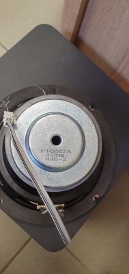

    Witam. Mam problem z głośnikiem w skrzyni od zestawu jbl soundbar 2.1.
    Głośnik nagle zaczął pierdzieć. Nie widać na nim żadnych uszkodzeń na membranie, na elektronice nie wygląda nic na spalone. Generalnie co jeszcze mogę sprawdzić?
    Na głośniku jest oznaczenie:
    F166C3A 4 Ohm R45-Z.
    Głośnik ma wymiary 168mm, 75mm głębokości i moc max 100W. Czy padł głośnik czy raczej elektronika?
    Dziękuję za pomoc.

    moze byc zarowno elektronika jak i sam glosnik, moze sprawdz:
    - czy delikatnie ruszajac membrana glosnika, porusza sie ona lekko czy sa jakies opory, tarcie itd.
    - czy znieksztalcenia wystepuja przy duzej glosnosci czy takze przy malej?
    - czy jezeli delikatnie przytrzymasz mebrane w chwili wystepowania znieksztalcen to problem znika czy jest nadal (stlumiony)
    - moze najwazniejsze pytanie ktore powinno byc jako pierwsze - czy zestaw byl forsowany w jakikolwiek sposob? Moze prosciej sluchasz raczej glosno czy normalnie? Co jest zrodlem dzwieku?

    Głośnik ostatnio grał głośniej niż zwykle, ale nie na maxa, nie był forsowany. Przy próbie z bateryjką membrana rusza się i nie nosi absolutnie żadnych śladów.
    Czy mogę prosić o znalezienie głośnika na ewentualną podmianę? Rozumiem że musi być 4ohm, 100w i 17cm?

    Sam głośnik też można sprawdzić miernikiem - czy ma deklarowaną oporność. Oraz palpacyjnie - pukając paluchem w membranę i nasłuchując brzęczenia. Jeżeli słychać brzęczenie - cewka rozsypana i faktycznie głośnik do wymiany. Jeśli nic poza głuchym puknięciem nie słychać - można spróbować uciskania/wyciągania membrany współosiowo i słuchać czy nic nie obciera. Jak nie brzęczy i nie obciera a test bateryjką wypadł pomyślnie (to już masz za sobą) to głośnik na 99% sprawny, a usterka leży we wzmacniaczu.
    To wyłącznie szczyt góry lodowej parametrów jakie musiałby spełnić zamiennik. Najlepszym wyjściem (ale tylko w wypadku gdy powyżej opisane próby na to wskażą) to wymiana na TAKI SAM TYP głośnika. A jaki typ jest w tej kolumnie? To wie sam producent raczej. Oznaczenie literowo-cyfrowe to moim skromnym zdaniem co najwyżej numer części/ kod producenta.
    Co możesz zrobić? Możesz podłączyć na próbę jakikolwiek głośnik 4 omowy o mocy co najmniej ok. 10W i sprawdzić (PRZY NIEWIELKIEJ GŁOŚNOŚCI!) czy nie zniekształca. Jeśli nie - faktycznie głośnik fabryczny do wymiany. Jeśli zniekształca - masz potwierdzenie, że wzmacniacz uszkodzony,. A jak uszkodzony wzmacniacz, to naprawdę lepiej będzie jak zajmie się nim fachowiec z serwisu RTV.

    Zmierzyłem głośnik i ma 3,2 ohma. Jest to akceptowalna wartość ?

    Jest ok. Podepnij inny głośnik i sprawdź, czy też pierdzi. Osobiście obstawiałbym problem ze wzmacniaczem/elektroniką, głośniki nawet z uszkodzoną membraną przeważnie grają czysto.

    Tak. Miernik mierzy oporność, a na głośniku podano wartość impedancji (to taka oporność ale dla napięcia zmiennego), która zawsze jest nieco mniejsza od oporności.

    Czysto? Zależy jak uszkodzoną. Już nawet niewielkie odklejenie kopułki przeciwkurzowej powoduje straszne zniekształcenia; podobnie odklejenie górnego resoru - szczególnie w głośnikach które z zasady są przystosowane do odtwarzania niskich częstotliwości - ponieważ te głośniki muszą pracować z dużą amplitudą drgań.

    Głośnik wymieniony i sprzęt gra jak nowy. Bardzo dziękuję za pomoc.
