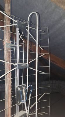

    Witam. Niedawno u sąsiada zakupiłem i wymieniłem dekoder na nowy. Wszystko działa jednak są jakieś problemy z odbiorem. Przed wymianą też były więc zdecydowałem się przyjrzeć antenie oraz wtykowi. Wtyczkę wymieniłem jako pierwszą, ale bez efektu, więc wszedłem na strych. Na zdjęciach widać kabel jakoś tam połączony z anteną. W środku chyba kiedyś była jakaś płytka. Zastanawiają mnie dwa niebieskie kable idące do elementu i zagięte. Ktoś kiedyś coś przy tym majstrował i takie są efekty. Czytając trochę wątków mam już zakupiony symetryzator który chciałbym zamontować.

    Masz "na żywca" podłączoną antenę siatkową i te 2 niebieskie to dipol VHF do MUX 8. Warto by wstawić symetryzator w tą puszkę.

    Dipol dla MUX 8 jest dołączony partacko. Do anteny potrzebny jest symetryzator I-III i puszka dla dipola oraz zwrotnica z symetryzatorem 2 w 1 do puszki anteny szerokopasmowej (siatkowej).
    Jeżeli zastosujesz taką zwrotnicę: https://www.dipol.com.pl/dimages/pl/pict/c0410+.jpg , wtedy ta zwrotnica z dodatkową puszką podłączona do dipola, a symetryzator 21-60 do puszki anteny siatkowej.

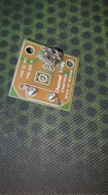

    A ten dipol jest w ogóle potrzebny? Nie wystarczy zwykłe wstawienie symetryzatora? Kupiłem coś takiego.

    Nie da się odpowiedzieć na tak zadane pytanie. Ty jesteś na miejscu i musisz sprawdzić, czy MUX 8 pójdzie bez tego dodatkowego dipola. Przy dobrym sygnale - małej odległości od nadajnika - jest to możliwe.
    Problemy z odbiorem mogą być, bo antena schowana pod dachem, a powinna być na zewnątrz.

    Podłącz ten symetryzator, który kupiłeś i przekonasz się. Na odległość nic nie można przesądzić, chyba, że podasz wyniki profesjonalnych pomiarów sygnału w antenie. Nie masz miernika, więc pozostało próbować i dopasowywać osprzęt do warunków odbioru.

    Jeżeli jest dobry poziom sygnału to może działać - skoro działało poprzednio.
    Ale antena to artystyczne wykonanie widzę na zdjęciach.
    Przydałoby się zrobić to porządnie, bo pewnie jakość połączeń ma tu znaczenie duże.
    @md - masz racje, dipol na MUX-8 poprzez symetryzator (na VHF kanały 6-12), symetryzator do siatki (UHF, kanały 21-60) i całość przez zwrotnice do TV. Przede wszystkim jakość polaczeń musi być dobra.

    Podłącz symetryzator i nic więcej nie rób. Siatka tak ma być, jak jest.

    Symetryzator założyłem, wymieniłem te dwa prawie ułamane kabelki oraz dałem nowe śruby. Naprostowałem druty oraz dipol, żeby było w miarę prosto. Obecnie działa, ale jak się to sprawdzi zobaczymy po kilku dniach.
