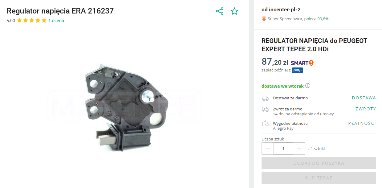

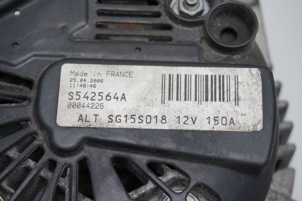

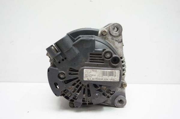

    Witam, może ktoś miał do czynienie z takim alternatorem Valeo SG15S018 taki :
    Alternator Valeo SG15S018 jaki model regulatora idzie ?
    Czy regulator do niego idzie taki ?: Chciałbym się upewnić ? Moim zdaniem chyba ten z linku

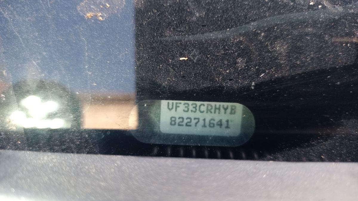

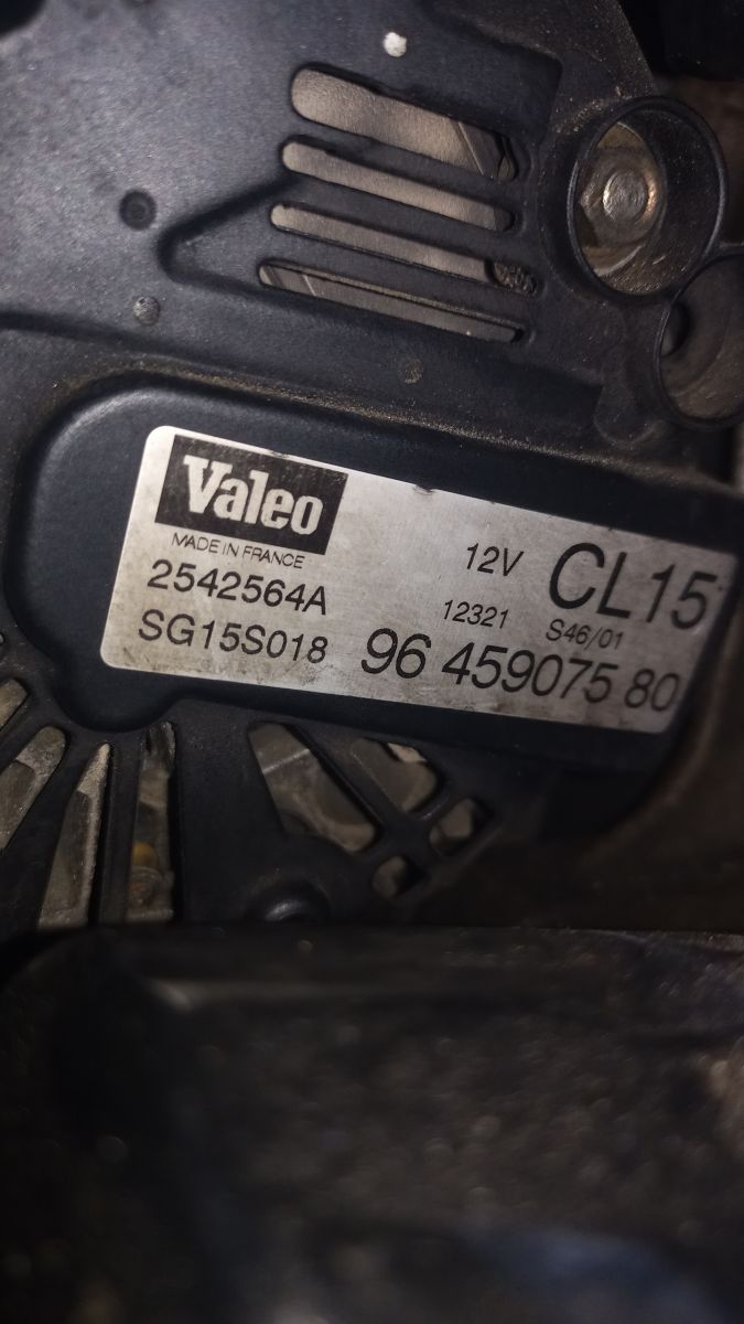

    Na 99% jestem przekonany że regulator napięcia gdyż na biegu jałowym norma przekracza ( wynosi 14,52 V 14,55 ) gdzie powinna być 14,2x do 14,5 to już na prawdę max , gdzie u sąsiada wynosi stabilnie 14,30 V , To wskazuje na to że regulator ? nie zauważyłem innych objawów jakie opisujecie .
    Zaraz podejdę i może uda mi się pełne dane spisać z alternatora , bo te pierwsze zdjęcia to są podglądowe ( ale taki sama obudowa )
    Dodałem nr VIN
    Alternator Valeo SG15S018 jaki model regulatora idzie ? Alternator Valeo SG15S018 jaki model regulatora idzie ?
