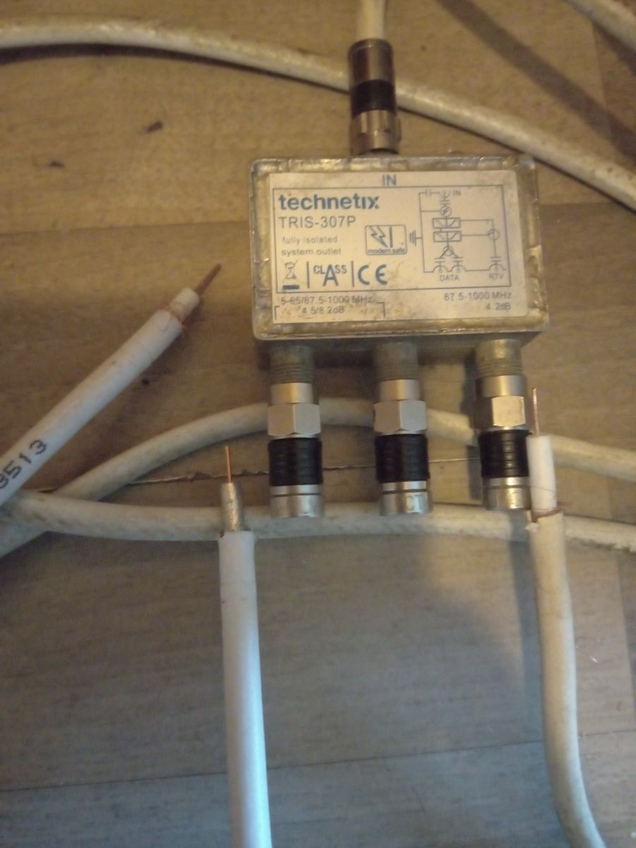

Witam mam problem, mam 3 wyrwane kable i nie mogę ich podłączyć, internetu i telewizji nie ma próbowałem podłączyć i taśmą izolacyjną ale nic z tego albo ja źle robię
Kable oczywiście powinny być wciśnięte w te wtyczki od tyłu? To są wtyki typu F kompensacyjne. Ekran-siatka w przewodzie powinna dotykać zewnętrznej części i gwintu, a rdzeń-drut powinien wystawać 2-3mm ponad gwint. Można je odkręcić od trójnika na czas montażu.. Ewentualnie kupić zwykłe, nakręcane na tą średnice przewodu. Jednak trochę inaczej się je montuje..
Te kable zostały wyrwane z wtyczek F kompresyjnych, nic się nie zrobi, tylko wymiana na nowe wtyki F. Polecam samokopresujące, jak nie masz F kompresyjnych i narzędzia do ich zaciskania.
